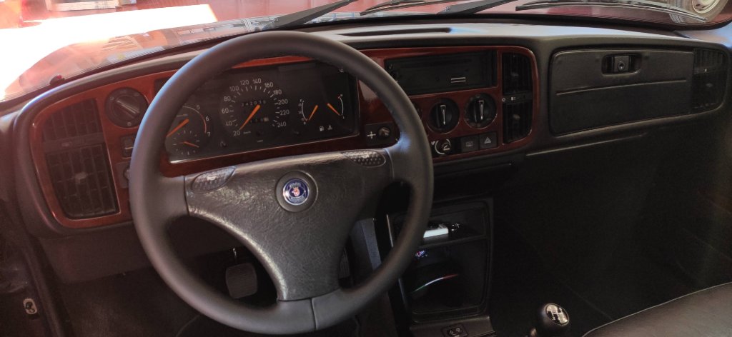

- saaBruno
- Messaggi: 4827
Re: La C900 Cabrio Ep di Saabruno
Volante originale rimesso a nuovo, che bello guidare con una impugnatura nuova e ben salda!
- saaBruno
- Messaggi: 4827
mi era sfuggita la foto
- IMG_20200504_135758.jpg (69.91 KiB) Visto 10294 volte
- giuseppe122
- Messaggi: 7093
- Località: Roma - Sicilia
Molto bello!
