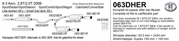

Lo scarico non lo fa la Maptun cosi' come non lo fa Hirsch, lo scarico Maptun lo fa la Simons e lo scarico Hirsch lo si trova ancora anche se non venduto da Hirsch ma indicato come tale da chi lo produceva per loro.
https://simons.se/products/sportsystem/saab/267
 063DHER
E' indicato ben chiaramente il modello v6, quindi come si fa a dire che non c'e' nulla per la v6 ?

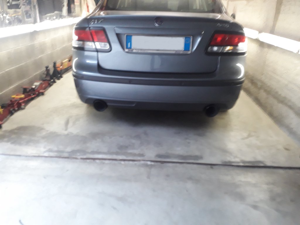

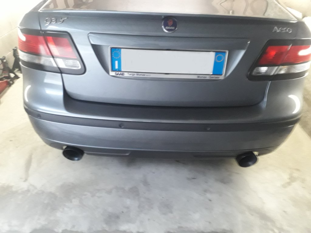

Comunque ho modificato lo scarico e suona da libidine, anche se tempo forse sia un po' troppo, non e' particolarmente rumoroso a basso regime ma anche con guida normale se sale di giri "apre" un po' troppo il suono per non farsi notare, dai controlli per strada in primis.
Adesso e' in Saab, si e' rotta la pompa servosterzo e pur facendo lavori anche impegnativi sulle auto non mi ci son messo, troppo incasinato senza ponte.
Inoltre il manuale Haynes della 93 non copre la Aero V6 e quindi non ho le giuste indicazioni, quindi lascio fare in Saab e non costera' poco.
Poi usero' un po' la macchina per valutare il sound dello scarico, eventualmente se fosse troppo potrei far rimontare il presilenziatore che placa un po' le emissioni sonore ma non le prestazioni essendo dritto internamente.
Allego foto e video del nuovo scarico, le foto fan schifo e non si vede benissimo, ma ho fatto di fretta perche' la stavo portando in Saab, con la pompa servosterzo rotta e' un legno da gestire il volante.
Qui il video del sound dello scarico

Bel suono, fa venir voglia di guidarla... :-
Re: 9-3NG 2.8v6 Aero - Eliminazione presilenziatore per sound
#94 Messaggio da leggere da GheSo »
Devo dire che ha stupito positivamente anche me, non me l'aspettavo!
Adesso ha un suono "moderno"
Messaggi: 14898
#95 Messaggio da leggere da marcofinnista »
Bel sound per giretti di piacere ma per affrontare un viaggio con quello scarico dovrete mettere le cuffie dopo 100km :o(
#96 Messaggio da leggere da SUPERFRA »
Bel sound molto simile a quello della TurboX ma molto più rumoroso.
Sono d'accordo anche io con Marco forse è fin troppo rumoroso e alla lunga potrebbe dare parecchio fastidio

Pero' ho montato dei finalini di maggior diametro che eliminando quasi tutto il tubo in uscita dal silenziatore miglioravano il sound, i finalini non sembra ma sono importantissimi, fanno l'effetto di un megafono e a seconda di forma e dimensioni possono variare il sound dello scarico.
Con i finalini il finale originale aveva il sound giusto, piu' pieno ma non fastidioso ed eccessivo ma cattivo spingendo.
Con la Saab non essendo cabrio un sound piu' coinvolgente ci vuole, devo dire che non mi e' sembrato fastidioso, pero' mi riservo di farci un giro piu' lungo.
Inoltre il dubbio e' se sia troppo rumoroso e sgamabile ad un controllo, quindi se dopo un po' di utilizzo lo trovassi eccessivo posso far rimontare il presilenziatore che attenua un po' il sound ma non blocca i gas di scarico essendo internamente diretto.
Adesso e' in Saab per il servosterzo, dovrebbe essere pronta la prossima settimana.

huskywr240
Messaggi: 3195
Località: Lombardia
#99 Messaggio da leggere da huskywr240 »
Siamo li', solo che se apro con 6 cilindri fa piu' casino ;)
Comunque l'ho usata pochissimo avendola portata subito in Saab, mi riservo quindi di farci un po' piu' km per giudicare meglio.
huskywr240
Messaggi: 3195
Località: Lombardia
#100 Messaggio da leggere da huskywr240 »
Ritirata oggi e andato subito a fare un giro spingendo forte, o almeno per quanto il traffico lo permetteva.
Direi che mi sembra un po' troppo eccessivo e anche ad andatura normale risulta troppo rumoroso per non passare inosservato.
Alla prossima revisione dubito passerebbe, ma ancor prima sarebbe troppo sgamabile ad un posto di blocco.
Quindi ho deciso di rimontare il presilenziatore, non toglie nulla alle prestazioni essendo dritto internamente, ma mi serve un sound che sia piu' "normale" ad andatura tranquilla.
Inoltre risulta troppo presente a finestrini chiusi e andatura di crociera, sarebbe fastidioso per tragitti lunghi.
In ogni caso il video del sound con motore freddo alla prima accensione dove il minimo resta piu' alto per poi scendere.
https://www.youtube.com/watch?v=c8uznR6d7Wo
