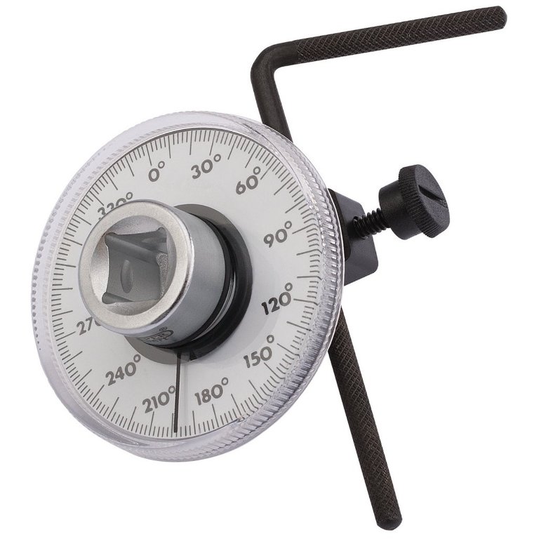

Una cosa che mi mancava e' l'accessorio per chiave dinamometrica per serraggi angolari, preso su Amazon a poco meno di 20 euro, marca Draper articolo 34571
https://www.drapertools.com/product/345 ... nch-Sq-Dr-
I serraggi con dinamometrica non devono mai essere al limite della capacita', la chiave potrebbe non scattare ai limiti minimo e massimo, quindi se si ha una 220 e si deve serrare a 220 o 210 meglio optare per una superiore.
Io ne ho una elettronica per piccole coppie di serraggio, una media sino a 110, una piu' grande sino a 210, dovrei prenderne una con serraggio piu' alto sino a 400/450 Nm, nel caso della Saab se dovessi serrare a 210Nm sarebbe troppo al limite e non andrebbe quindi bene.

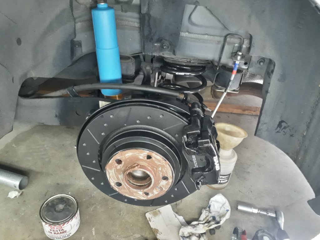

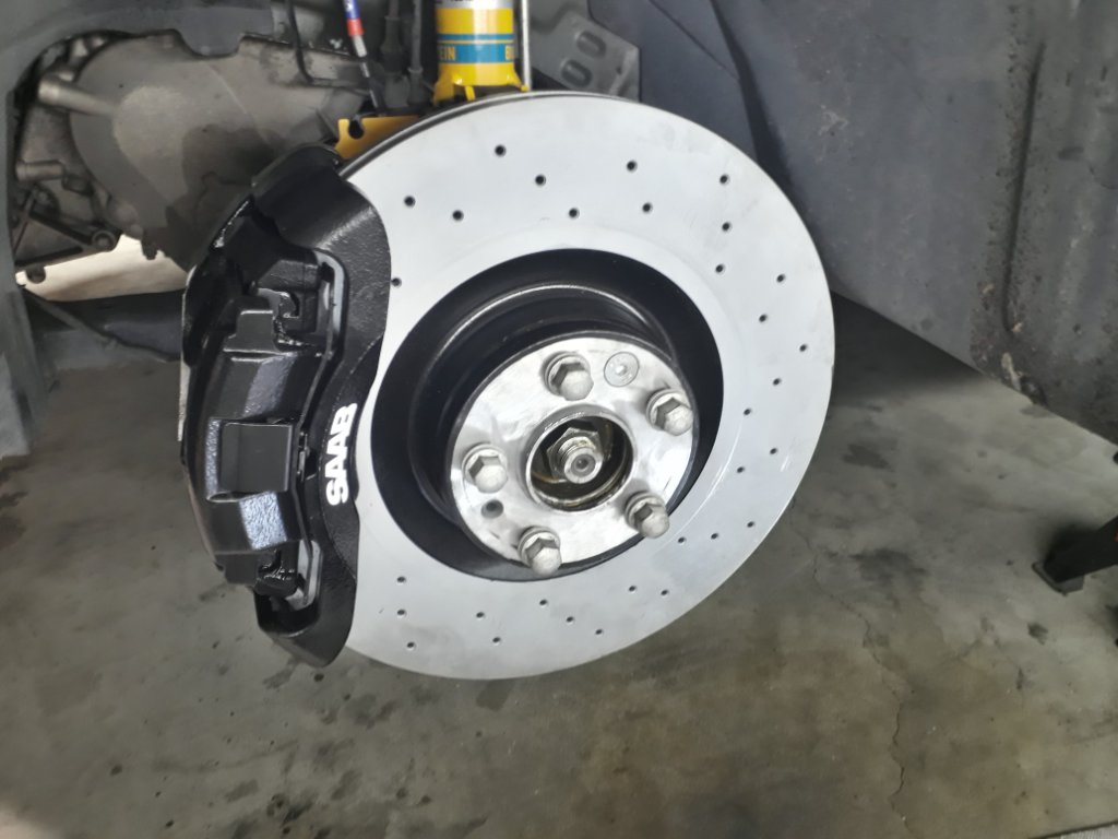

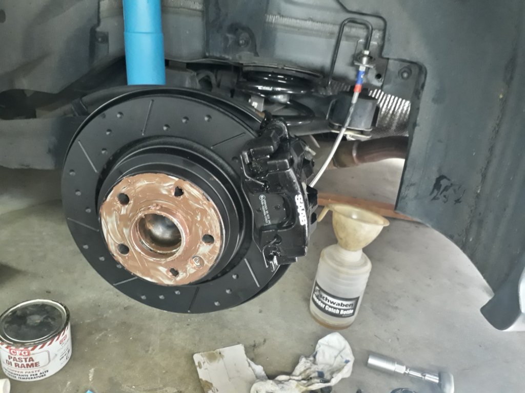

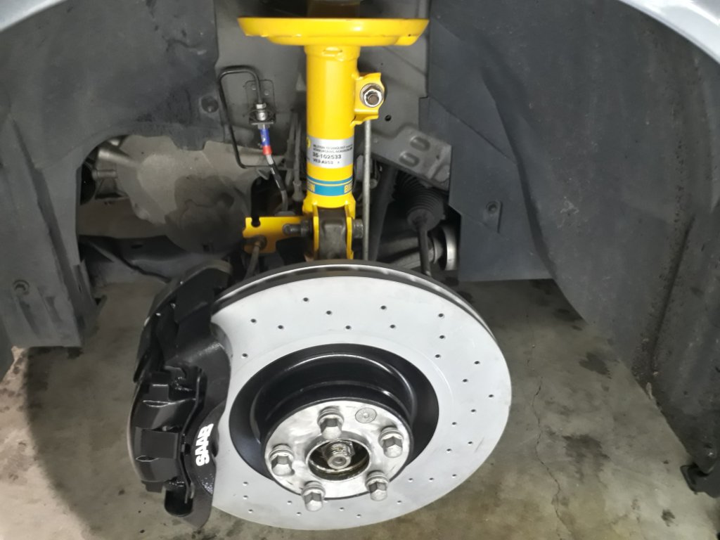

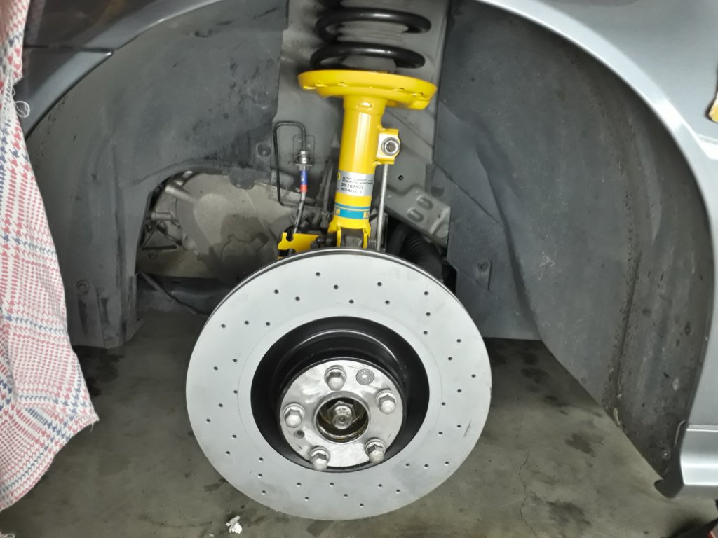

Oggi, Sabato, fatto quel che potevo riguardo agli ammortizzatori son passato ai freni lato sinistro.
Avendo montato ammo e molla anteriori ho montato la nuova staffa del kit fissando i bulloni con frena filetti medio, come previsto da Saab.
Ho serrato in vari step per saggiare la resistenza dell'alluminio della staffa, non mi fidavo a tirare subito alla massima coppia prevista.
Inoltre i due bulloni vanno serrati in modo alternato e non uno solo totalmente, pena deformazioni.
Quindi ho serrato a 60, 100, 140 e infine 185Nm, la coppia indicata dal fornitore del kit, senza serraggio a gradi finale.
Ho poi montato sia davanti che dietro in modo definitivo disco e distanziale.
Purtroppo ho avuto un imprevisto con la molla posteriore, il tampone inferiore presenta segni di usura e quindi prima di rimontarla devo cambiarlo, cosa che faro' anche sull'altro lato.
Quindi non posso rimontare le ruote per girare la macchina, anche se senza freni su un lato per iniziare a lavorare sul lato opposto.
Avrei voluto fare la verniciatura delle pinze freni con tutte e 4 le pinze e relative staffe, avrei sfruttato meglio la vernice spray bicomponente perche' una volta attivata dura uno o due giorni e facendo un lato della macchina per volta ne passerebbero di piu'.
Ma avendo comunque due flaconi e non potendo spostare la macchina per portarmi avanti domani procedero' con la verniciatura di pinze e staffe del lato sinistro, in questo modo potro' finire definitivamente il lato sinistro e spostare la macchina con tutti e 4 i freni funzionanti, ovviamente cosa piu' sicura, anche se e' una manovra sul posto, c'e' sempre il rischio di non frenare e danneggiare la vernice del paraurti.
Con la Mazda Mx5 ho fatto lo stesso senza freni, ma l'ho spostata a mano, pesava poco piu' di 1000Kg, la Saab invece e' piu' pesante e ha gomme piu' larghe e va fatto per forza con il motore.

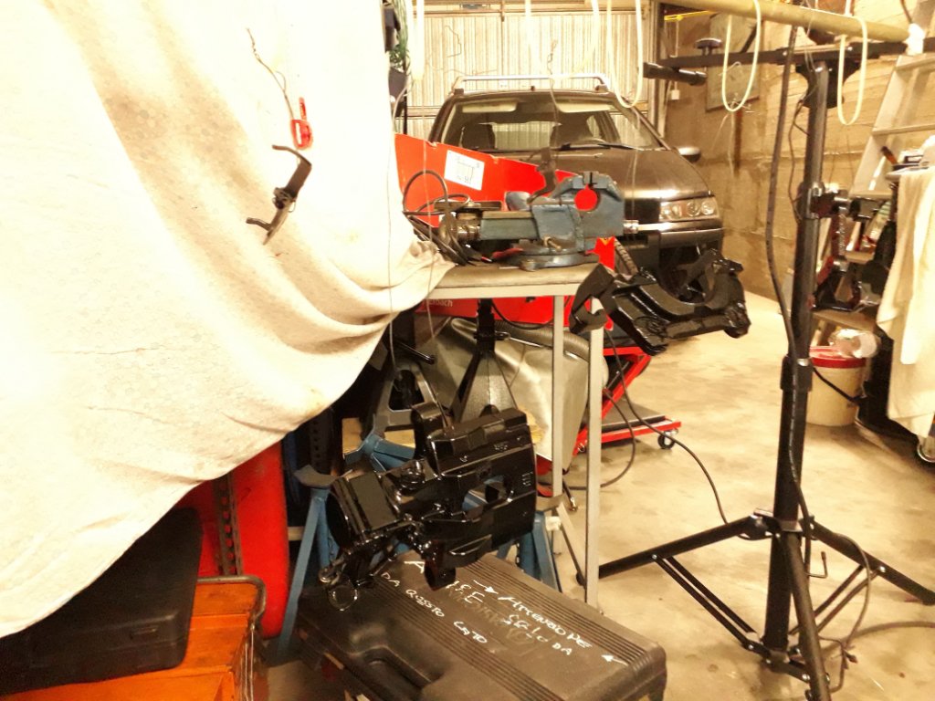

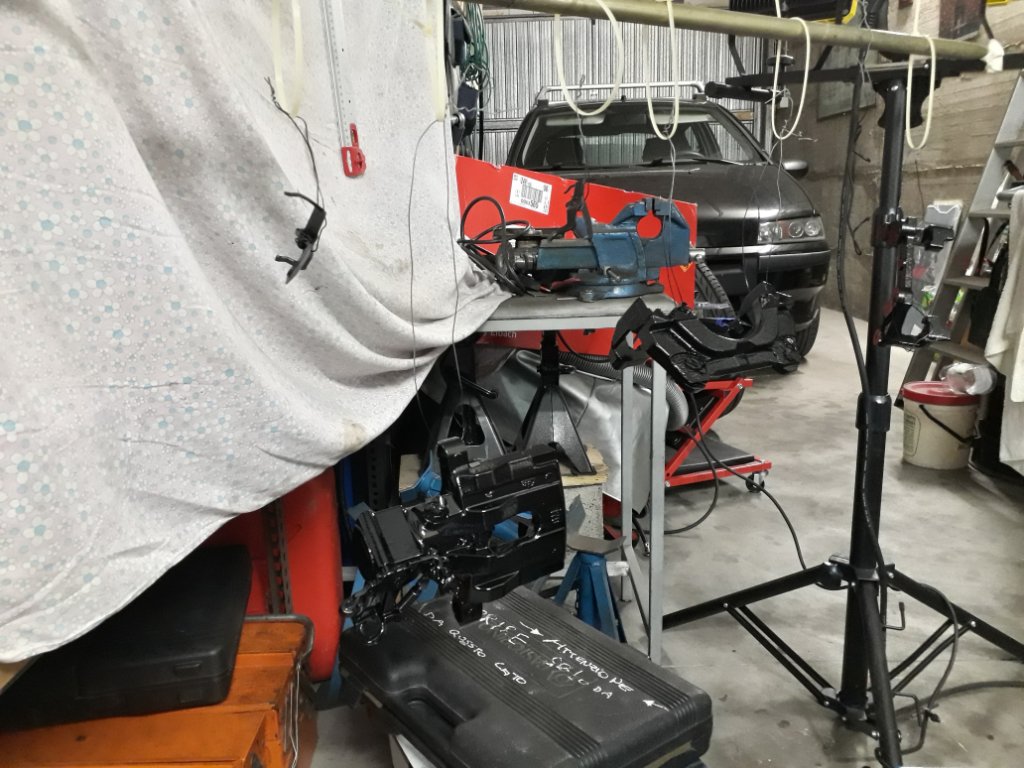

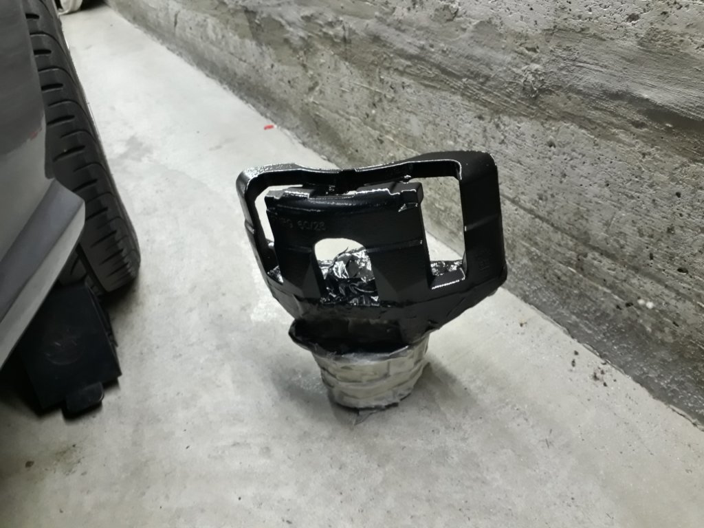

Oggi mi son dedicato alla verniciatura di pinze e staffe anteriori e posteriori lato sinistro.
Pero' al solito mi vengon dei dubbi e preferisco sempre controllare ancora le cose per aver certezza totale, in questo caso avevo dubbi riguardo a pinze e staffe anteriori che ho modificato per far spazio ai dischi piu' grandi.
Quindi anche se le avevo gia' coperte dove non devon essere verniciate ho levato dove serviva e le ho rimontate, non avevo effettuato la prova con disco in rotazione, quindi ho messo in folle e fatto girare a mano il disco.
Lo spazio c'e', lo avevo gia' controllato, ma pochi mm, pero' poi pensandoci bene ho pensato che dischi e staffe si scaldano molto con l'uso, quindi il metallo si dilata.
Se si unisce la dilatazione del disco a quella della staffa si possono avere scostamenti di qualche mm e i pezzi potrebbe avvicinarsi, quindi per aver totale certezza ho limato ancora le staffe internamente lato disco esterno, ora ho piu' mm di spazio e non ci sara' nessun problema.
Quindi ho rifatto la nastratura e son passato alla verniciatura.
Ovviamente verniciare a spray e' piu' comodo e veloce che farlo a pennello, la vernice e' meno spessa ma piu' facile da posare.
La vernice Foliatec bicomponente e' piuttosto densa e copre bene, non si ha la rottura di dover usare il pennello con perizia per evitare striature e colature.
In pratica loro danno una bomboletta da 400ml bastante per tutte e 4 le pinze, io l'ho esaurita tutta per solo il lato sinistro.
C'e' da dire che in genere chi fa questi lavori non e' molto esperto e si limita a levare la ruota, pulire le pinze con spazzola alla bene meglio e pulitore freni per poi verniciare direttamente senza smontare nulla, quindi non arriva dietro e usa meno vernice.
Un tipo di lavoro che giudico approssimativo, pinze, staffe e mollette vengono verniciate insieme attaccandosi e al primo cambio pastiglie la vernice si strappera' via in piu' punti.
Inoltre si verniciano anche le pastiglie, oltre a non poter pulire sicuramente bene le parti lasciandole montate, il che fara' durare meno la vernice.
Io invece smonto sempre tutto, pulisco con trapano e testa rotante in corda dura di varie dimensioni e forme levando perfettamente ogni possibile residuo, per poi pulire con il pulitore spray per freni.
La pinza anteriore l'ho verniciata solo in parte, composta da due parti non ho verniciato la parte posteriore dell'idraulica seguendo l'indicazione delle stesse pinze montate sulla Vectra VXR colorate in azzurro, la parte dietro tanto non si vede.
Quindi la parte posteriore e' tutta nastrata, questo ha reso piu' comodo verniciare dato che ho posato la pinza sul tavolino dentro un contenitore tipo vasetto e restava posata di fianco con tutte le parti ben visibili e accessibili.
Il resto invece l'ho appeso ad una sbarra di legno lunga sospesa orizzontalmente usando fil di ferro che ha la forza per sostenere i pezzi anche pesanti come la pinza posteriore ma e' sottile e non copre nessuna zona da verniciare.
Ovviamente vanno verniciate anche le mollette, cosa che molti non fanno con pessimo effetto estetico.
Poi ci vuole molta attenzione per rimontarle per non graffiare la vernice di pinze e mollette.
Dischi nuovi e distanziali montati, davanti anche ammo e molla nuovi. Per l'asciugatura la pinza anteriore l'ho posata a terra con il contenitore usato come supporto Il resto l'ho poi spostato nel box appeso ad un'altra asta Ora resteranno ad asciugare per due o tre giorni in base al clima se caldo e asciutto o se umido, poi applichero' gli adesivi bianchi appositi con scritta SAAB e infine daro' la mano finale di trasparente resistente al calore.
Per fine settimana dovrei avere anche i nuovi tamponi delle molle posteriori e gli ammo posteriori, potro' quindi finire tutto il lato sinistro e girare la macchina per proseguire con il lato destro, che dovrebbe essere piu' veloce da fare dato che adesso so bene quali modifiche fare.

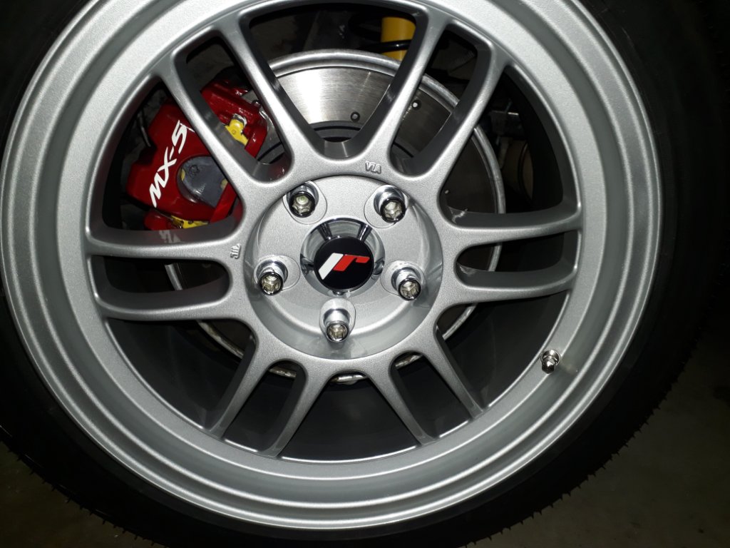

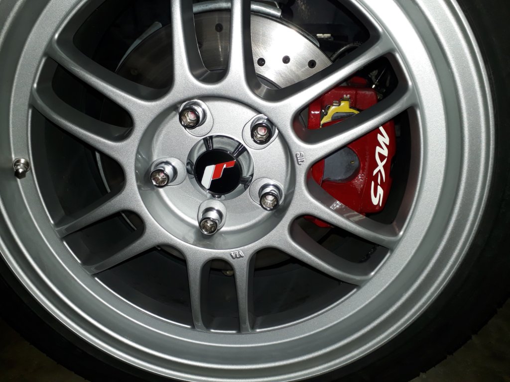

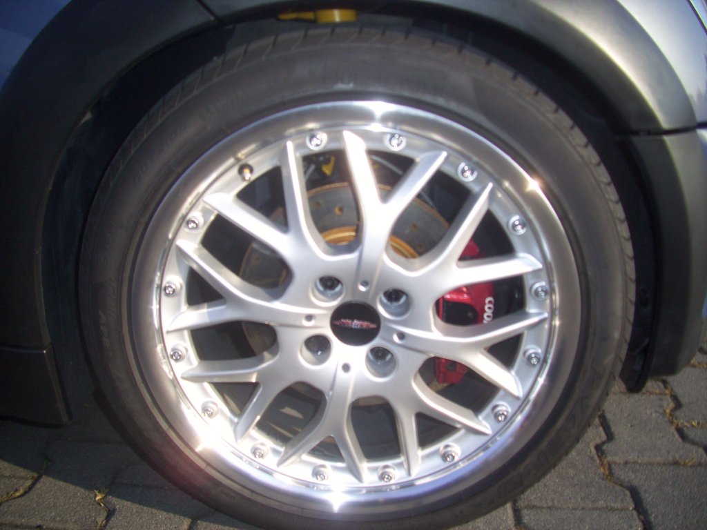

Su Mini e MX5 avevo messo i dischi Emtec come i posteriori che ho messo sulla Saab, gia' verniciati, quando la pastiglia levava la vernice nel punto di attrito della pastiglia restava sempre un cerchio interno non coperto dalla pastiglia.
Sulla mini vedi la parte interna color oro Sulla MX5 dietro non copriva tutto Davanti invece copriva tutto Per un confronto le pastiglie dei 314 con quelle dei 345:

Tornando alla Saab ho verniciato le pinze con il trasparente, da Venerdi' saran rimontabili, all'anteriore potrei finire tutto a sinistra, dietro idem, mi manca solo il tampone inferiore della molla che salvo imprevisti dovrebbe arrivare Giove o Vene, e' partito ieri dalla Germania.

Sul lato sinistro ho finito l'assetto e i freni.
Rimesso il liquido freni e spurgato ma andra' rifatto, a differenza del normale cambio liquido freni in questo caso il tubo era stato svuotato smontando pinze e tubi freno.
Essendo oleoso il liquido freni le bolle di aria piu' piccole non hanno abbastanza forza per salire verso l'alto e unirsi tra loro, quindi resta emulsionata una parte di aria al liquido freni.
Dopo va usata la macchina, cosi' facendo si scalda il liquido che diventa piu' fluido e l'aria si raggruppa in bolle piu' grandi e con il secondo spurgo la si elimina, cosi' come i bulloni delle ruote vanno controllati e serrati nuovamente dopo aver percorso dei km.
Per evitar questo i gommisti, ma anche per far prima, in genere usano pistole ad aria con coppie piu' alte, ma quelli piu' seri serrano solo a mano con chiave dinamometrica, anche se poi andrebbe fatto un successivo controllo del serraggio dopo un po' di km.
A parte i danni ai cerchi serrare troppo forte con la pistola puo' rendere impossibile cambiare una gomma per strada se uno non ha una chiave a croce, ma a volte nemmeno questa basta e serve una chiave a cricchetto con un tubo di prolunga da 1 metro per quanto sono serrati.
La parte rognosa sono le mollette delle pinze freni, mentre dietro si inserisce senza problemi davanti e' piu' ostica e si gratta via la vernice, quindi ho dovuto fare dei piccoli ritocchi dove averla messa.
Ho provato a coprire con nastro carta ma la molletta esercita una pressione troppo alta mentre la si porta in posizione e si mangia subito nastro e vernice.
Ora ho potuto girare la macchina e dovro' fare lo stesso lavoro sul lato opposto.

Non so se ho inteso bene a cosa ti riferisci, ma se parli della parte centrale del disco quello e' il mozzo, lo si vernicia per estetica, per proteggere da corrosione e nel mio caso ho fatto nello stesso colore i distanziali che nella foto sono montati e si notano poco, ancora meglio con la ruota montata.
Se invece parli proprio del disco freno arrivano gia' cosi'.
Ci sono dischi freno verniciati solo nel mezzo nel mozzo, alcuni sono totalmente nudi e si ossidano in fretta i mozzi, ma se prendi dischi sportivi in genere sono verniciati in modo totale, non solo il mozzo.
Dopo qualche frenata si consuma la vernice dove preme la pastiglia e si vede il solito metallo del disco.
Il vantaggio e' che cosi' resta verniciata anche la parte di disco non sfregata dalle pastiglie che nel tempo si ossida.
I dischi a volte si ossidano dopo la pioggia, ma basta qualche frenata per farli tornare puliti, ma le parti non graffiate dalle pastiglie resterebbero rugginose, quindi ha sia una funzione estetica che protettiva.

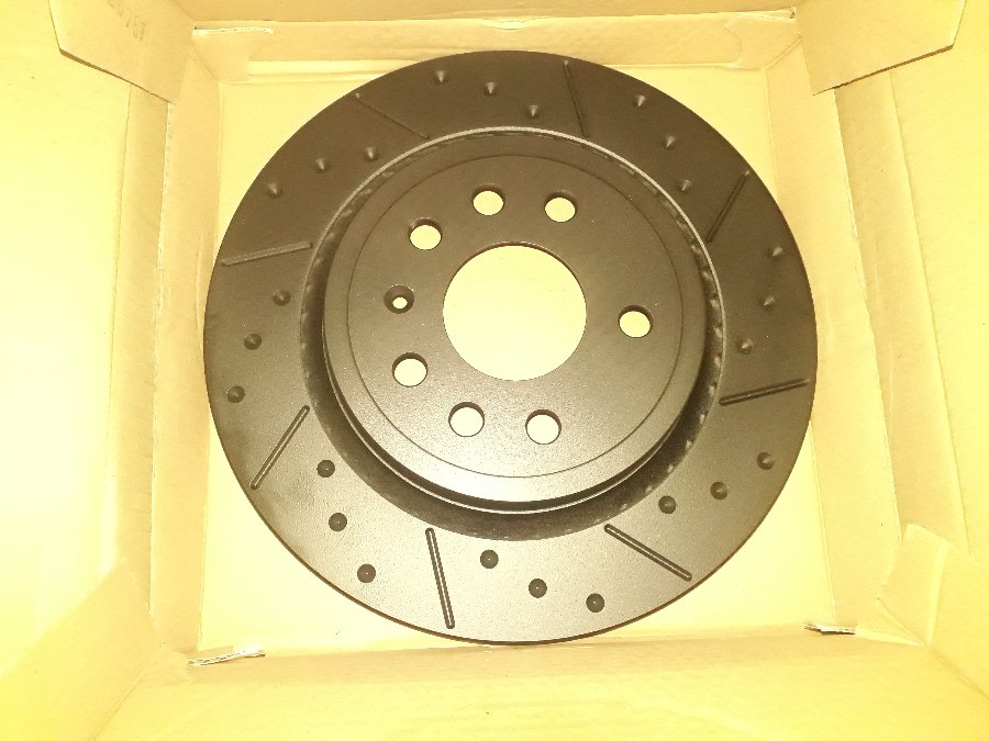

Nel mio caso il disco anteriore arriva tutto verniciato grigio chiaro, quello posteriore e' tutto nero, non li ho verniciati io, ho solo verniciato il mozzo del disco anteriore che era grigio per i distanziali.
In genere si possono scegliere 3 colori, grigio chiaro, nero e color oro.
Per la Mazda MX5 tutti e 4 e per la Saab solo dietro li ho presi neri, per la Mini Color oro, sempre marca Mtec.
Dopo qualche frenata diventano cosi', sulla Mini Sulla Mazda Se noti subito fuori dal mozzo si nota la parte di disco che resta color oro o nera dove non sfrega la pastiglia e che non arrugginisce.
Il disco posteriore tutto nero arriva cosi' Se fossero color oro come per la Mini sarebbero cosi' Avendo gia' fatto il lavoro da una parte son andato un po' piu' veloce sul lato opposto sapendo come muovermi.
Ho smontato pinze freni e staffe davanti e dietro, tagliata la paratia parapolvere anteriore e gia' modificato staffa e pinza anteriori per i dischi maggiorati.
Unico neo altro imprevisto dopo i tamponi delle molle dietro, il soffietto della pinza anteriore e' tagliato, ho gia' ordinato il kit guarnizioni di ricambio su Autodoc, ho scelto tra quelle disponibili la marca Ate che e' la stessa delle pinze freni.
Al solito porta via tempo la modifica dovendo procedere per gradi piu' volte, modificando e rimontando per controllare il livello di asportazione del materiale per poi smontare e continuare sino ad ottenere quanto serve.
Do' la precedenza a pinze e staffe, dovro' poi pulire, nastrare e verniciare, servendo alcuni giorni per asciugare la vernice.
Poi gli adesivi, almeno un giorno per farli aderire facendo evaporare il solvente dell'adesivo per poi dare la mano di trasparente e ancora tempo di asciugatura.
Mentre attendo le fasi di asciugatura potro' continuare con il resto cambiando l'assetto e facendo la pulizia dei cerchi con rinnovo del colore gomme.
Alla fine dovro' guidare piano perche' i freni hanno le pastiglie nuove che van rodate, va consumata la vernice che ricopre i dischi e il liquido contiene ancora aria per via delle microbolle emulsionate per cui servira' un secondo spurgo dopo un po' di utilizzo.

Si usa un altro tipo di grasso per le pastiglie da mettere nei punti in cui sono a contatto come il pistone ed evitare rumori e vibrazioni, ma anche nelle sedi dove scorre la pastiglia facendo attenzione a non esagerare e che non vada su dischi o pastiglia.
In passato si usava il grasso al rame ma ora quello senza metalli specifico per questo utilizzo, anche questo di tipo permanente resistente alla temperatura fatto per durare nel tempo.
C'e' chi usa ancora quello al rame ma ha controindicazioni ben spiegate in questo link del produttore di pastiglie freni Mintex di cui uso il suo grasso in tubetto, se non sapete l'inglese fate copia/incolla usando il traduttore di google :
https://mintex.com/copper-slip-vs-ceratec/?lang=ie
Quindi uso questo prodotto per le guide delle pastiglie e dietro le pastiglie, anche per i perni della pinza in alternativa al grasso rosso ( ma non per pistone e soffietto in gomma della pinza durante il loro cambio ), del grasso in rame ho ancora un barattolo da far fuori e lo uso per lubrificare i mozzi dove sono a contatto con le ruote al fine di evitare ossidazione e che le parti si incollino tra loro.
Quindi fate bene attenzione, per i freni si usano due tipi di grassi, il grasso rosso nel lavoro di sostituzione di pistone, soffietto e guarnizione interna, ma anche per i perni della pinza freni, mentre per la guide delle pastiglie, dietro le pastiglie dove sono in contatto e anche per i perni della pinza freni il grasso nel tubetto in foto, anche di altre marche, ma senza metalli e non al rame.
Il grasso al rame potete usarlo come detto per i mozzi dove poggia la ruota ma anche quello delle pastiglie freni.
Su youtube ho visto diversi altri video tutorial su come cambiare le guarnizioni, uno peggio dell'altro, la fiera degli imbranati, direi che con i freni e' meglio non andare a casaccio per la sicurezza.
Faro' poi uno scan delle istruzioni contenute nel kit guarnizioni, loro indicano anche attrezzi specifici per il lavoro ma si puo' farne a meno, diro' anche come fare.
Non ho perso tempo a controllare i vari tipi di grasso che ho nel box e ho preso quello specifico per questo lavoro questa mattina, essendo Sabato non potevo perder tempo e rischiare di trovarmi senza e far il lavoro in modo approssimativo.
Il grasso serve ad agevolare l'installazione delle parti e a proteggerle dalla polvere, oltre che garantire una miglior tenuta delle guarnizioni, al pari di come si fa cambiando il filtro olio per cui si deve passare un velo di olio sulla guarnizione.
Non va messo nella parte esterna del soffietto in gomma o tratterrebbe lo sporco e la polvere dei freni, deve restare solo internamente, si puo' usare anche per lubrificare i due perni di fissaggio della pinza freni per lasciarli scorrevoli e agevolare il movimento avanti e indietro delle pastiglie.
E' un grasso di tipo permanente con una certa consistenza, ovvero atto a resistere e restare al contrario di altri lubrificanti troppo liquidi o che non resistono alle alte temperature andando via in breve tempo.
Si chiama "grasso rosso al litio" e si utilizza per lubrificare cuscinetti, ingranaggi, pistoni dei sistemi frenanti e relative parti in gomma, non si puo' utilizzare per altri usi, ogni cosa ha il suo grasso specifico.
Nei video alcuni usano l'olio dei freni che pero' non lubrifica e non protegge essendo "secco".
Si trova della Ate (il produttore delle pinze freni Saab) o di altri marchi, io ho preso questo, 13,00 euro 1kg di grasso al negozio di ricambi che fornisce officine:
Il grasso specifico e' compatibile con le parti in gomma della pinza freni e con i liquidi freni di vario genere con cui potrebbe entrare in contatto dopo aver fatto il lavoro, importante per non contaminarli, altri prodotti invece potrebbero dar problemi.

Dopo aver ripulito staffe e pinze per la verniciatura mi son dedicato alla sostituzione guarnizioni della pinza anteriore.
Messo uno straccio davanti al pistone per evitare che uscendo potesse danneggiarsi contro le pareti di metallo della pinza ho applicato la pistola aria compressa nel foro ingresso liquido freni e il pistone e' uscito senza problemi.
Tolto questo dovevo levale il soffietto in gomma ed era un po' ostico da levare, poi ho capito il perche'.
Tolta la guarnizione interna, dato una pulita al vano pistone, rimessa la guarnizione interna unta con l'apposito grasso.
E ora arriva la magagna, ho capito perche' nelle istruzioni della Ate indicano di usare un attrezzo specifico, il soffietto non e' sola gomma ma all'interno del bordo esterno contiene un anello di metallo di poco piu' stretto della corona che deve calzare sulla pinza.
Un incubo e non si e' inserita, l'attrezzo in questione e' un anello di metallo che va poggiato sul bordo esterno del soffietto, poi con una pressa a vite come quella che si usa per far arretrare il pistone quando si cambiano le pastiglie freni, si preme e forza questo anello a calzare mettendo in posizione il soffietto.
Ho provato di tutto usando anche la pressa in questione ma senza questo anello della giusta dimensione non c'e' verso di far entrare il soffietto.
Provero' a guardare su youtube se c'e' qualche sistema diverso, ma servirebbe appunto questo anello di metallo della giusta dimensione.

Ho provato a cercare ma nulla sui forum che spieghi come infilare questa guarnizione senza l'adattatore.
Buona parte dei video di rinnovo delle pinze freni hanno pinze diverse dove la guarnizione a soffietto si incastra all'interno del cilindro come quella circolare.
Gli unici due video trovati dove c'e' lo stesso sistema con la guarnizione che calza sul bordo esterno non fan vedere nulla o nulla di utile.
Uno era assurdo, il tizio fa tutto con la pinza montata sulla macchina solo per non staccare il tubo del freno dove basta svitare un bullone e per farla calzare spinge i bordi con un cacciavite, cosa cui ero arrivato pure io ma ho evitato per due motivi, inoltre salta questa fase e fa vedere la guarnizione montata alla fine, se fosse poi integra o danneggiata non saprei a furia di forzare con il cacciavite.
Primo il rischio di rovinare e tagliare la gomma e' molto alto, secondariamente cambia ben poco, il problema e' che con l'adattatore previsto da Ate si spinge tutto il bordo della guarnizione con una pressa in modo uniforme per farlo calzare mentre con i cacciaviti si applica pressione in uno o due punti e mentre calza da una parte esce dal lato opposto, mentre facendolo con le mani non si riesce a vincere la forza dell'anello di metallo della guarnizione per forzarlo ad allargarsi e calzare dovendo usare solo la punta delle dita.
Nell'altro video rinnova tutta la pinza con la verniciatura ma quando arriva al soffietto anche lui ci prova diverse volte e poi molla il colpo facendo vedere solo il lavoro finito e non come l'abbia fatta calzare, magari portata altrove per farlo.
Per ultimo c'e' un video tutorial della Ate ma e' con l'altro tipo di guarnizione che si inserisce all'interno.
In un altro video c'e' lo stesso tipo di guarnizione ma fatta diversamente, l'anello metallico non e' solidale alla guarnizione ma separato, prima si calza facilmente la guarnizione di sola gomma poi si mette l'anello di bloccaggio che non e' chiuso ma aperto, quindi lo si allarga un pelo e calza facilmente, nella guarnizione della pinza freno Saab invece l'anello e' inglobato all'interno, cosa positiva perche' viene protetto dalla corrosione essendo totalmente ricoperto di gomma, ma rende ostico montare il soffietto dato che la gomma non fa allargare l'anello come nell'altro video.
Ho provato a tastare il perimetro per trovare un punto in cui ci fosse un taglio nell'anello dove magari agire per allargare il bordo e calzarlo ma non ho sentito nulla.
Mi e' venuta una mezza idea ma non so se possa funzionare, usare la tazza per forare il cartongesso per i buchi dei faretti incassati.
Ci sono di tipo chiuso oppure c'e' il supporto con tazze di diverso diametro non chiuse ma fatte con un anello di metallo aperto in un punto.
Allargando l'anello se calza sul bordo della guarnizione potrei poi spingere con la pressa, non spingerebbe tutta la guarnizione ma buona parte lasciando libero solo il bordo che si oppone sempre a calzare.
Il problema come detto e' che se poi spingi su questo bordo appena entra dal lato opposto esce, se invece funzionasse l'idea 3/4 del bordo sarebbero tenuti bloccati da tazza e pressa e forzando con un cacciavite grosso forse si riuscirebbe a far calzare l'ultimo pezzo senza che esca dal lato opposto.
Ho i miei dubbi ma tanto vale provarci.
