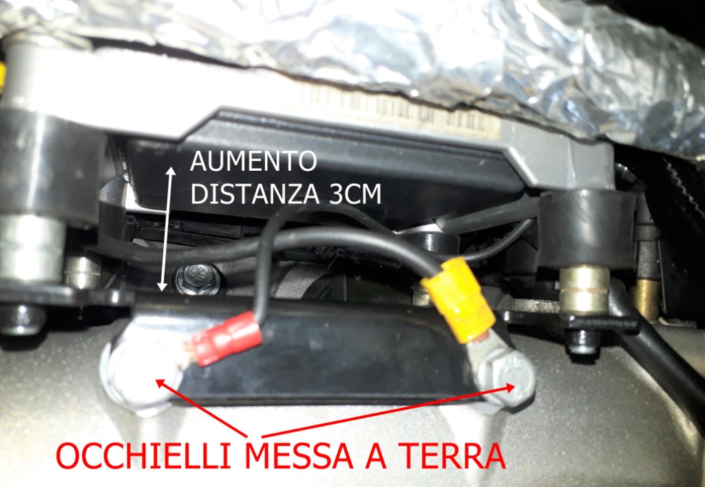

Guarda subito prima del messaggio, il kit Maptun di cui si parlava e' quello che serve per fare questo lavoro.
Ci sono due tipi di kit, uno lascia la centralina dove si trova, ma ha un distanziatore per tenerla piu' alta e uno schermo da mettere sotto per limitare il calore, ma in ogni caso andrebbe eliminato il coperchio di abbellimento sopra al motore che altrimenti la surriscalda comunque.
Il coperchio va levato sempre su qualsiasi auto a benzina perche' surriscalda anche i fili elettrici e le bobine portandole a guastarsi.

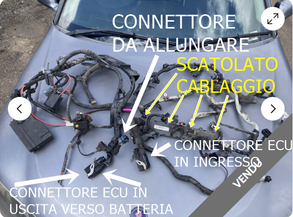

Un lavoro che vorrei fare, ma mi viene il mal di testa solo a pensarci, sarebbe spostare del tutto la centralina mettendola dentro l'abitacolo e quindi lontana dal calore del vano motore, comprese le vibrazioni.
Nel caso della 2.0 del video andrebbero allungati molti altri fili creando un nuovo cablaggio che va e torna indietro dalla centralina.
Un aiuto sarebbe sfruttare i fili che gia' entrano e vanno verso la presa obd sotto il volante, ma sarebbero adibiti ad altro.
Qui serve esperienza o si rischia di far danni o di avere malfunzionamenti se non si fanno i cablaggi corretti e le connessioni nel giusto modo.

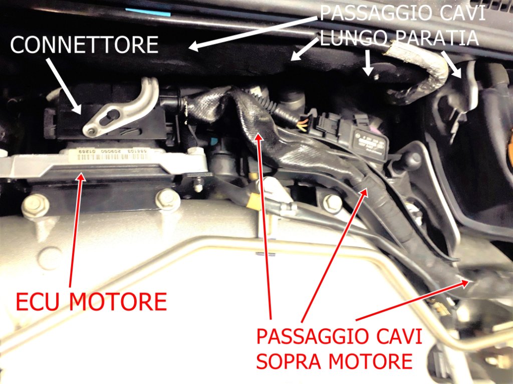

Re: 9-3NG - "distanziali" Centralina

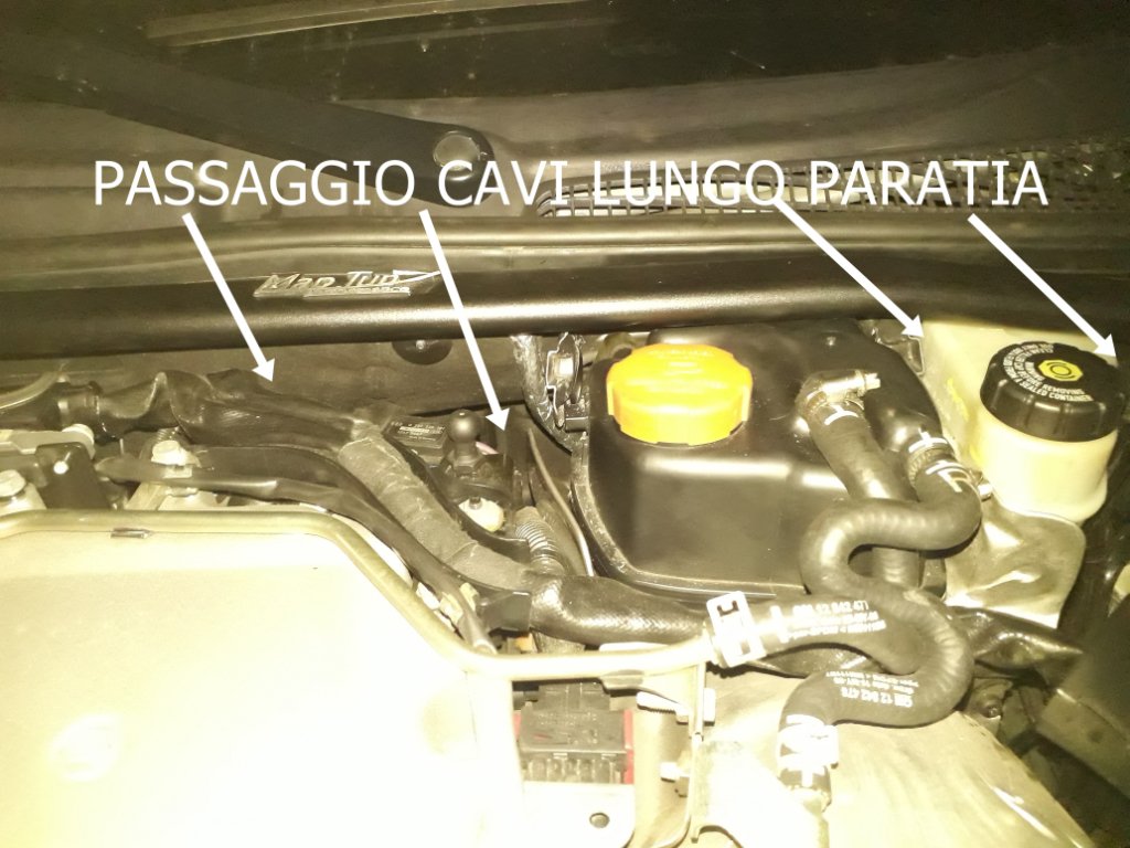

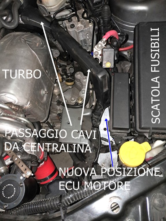

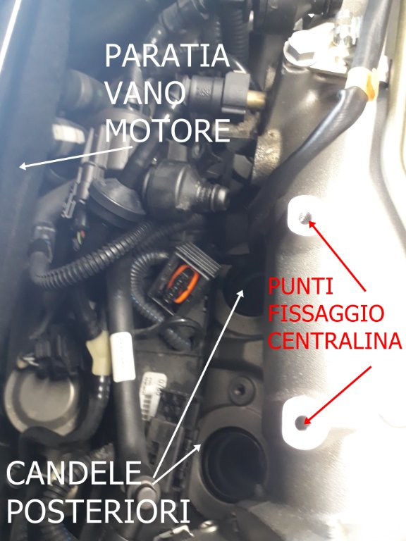

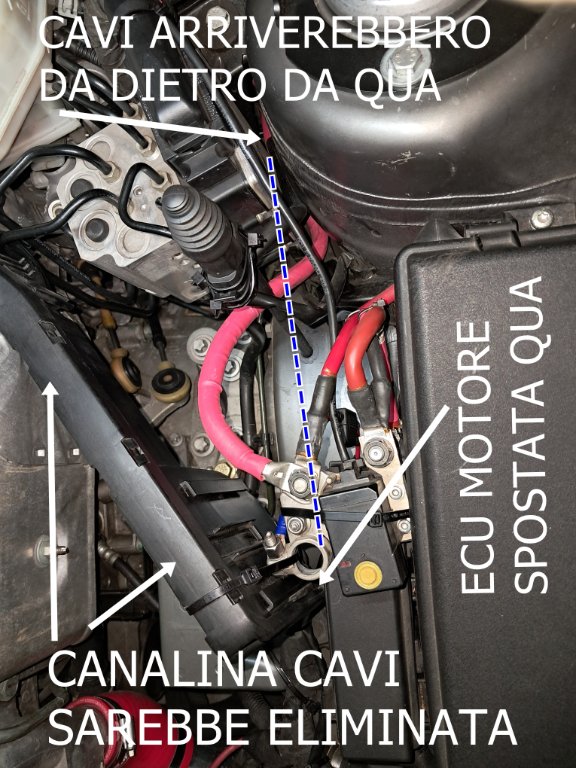

Ho buttato un occhio veloce nel vano motore della mia 93 V6, dovrei controllare meglio, ma sembra che il fascio di cavi di uno dei connettori della ECU vada verso il lato guida, quello che passa di fianco alla batteria.
Se cosi' fosse avrei individuato una soluzione analoga a quella indicata nel video con il kit Maptun che sposta la centralina da sopra il motore verso il radiatore.
Ora che ho spostato nel baule la batteria c'e' spazio ed e' una zona piu' ventilata rispetto a tutte le altre se spostassi la centralina di fianco alla scatola fusibili, l'ideale sarebbe metterla all'interno sotto il cruscotto ma so gia' che sarebbe un lavoraccio, in ogni caso la zona scatola fusibili sarebbe molto meglio che sopra al motore, dove oltretutto e' soggetta alle vibrazioni del motore.
Ho gia' fatto una modifica di cui avevo parlato all'inizio di questo topic mettendo dei distanziali per tenere la ECU spostata dal motore, cosi' ora la base della ECU non si scalda a contatto col motore e passa aria anche sulla base, oltre che avere meno vibrazioni con i distanziali in gomma, visibile in questa foto. Altri vantaggi notevoli nello spostare la ECU sul motore V6 sarebbero che nella zona posteriore vicino alla paratia candele e bobine sarebbero piu' facilmente accessibili senza ECU e connettori sopra, ma anche passerebbe piu' aria surriscaldando meno le bobine che tendono appunto a guastarsi piu' facilmente per questo nella parte posteriore. In questa foto manca la batteria che ora e' nel baule, ma spostando la centralina mettendola attaccata alla scatola fusibili sparirebbe anche quella canalina passaggio cavi, dato che arriverebbero dalla paratia e non da sopra il motore, passando dietro alla centralina abs. Nelle foto successive la ECU era ancora montata nel modo originale di fabbrica.
Il fascio cavi passa sopra il motore e va verso la batteria passando nella canalina nera indicata. I cavi che vanno verso la batteria non andrebbero scollegati dal connettore che lasciando i fili attaccati andrebbe solo spostato verso la scatola fusibili, salvo qualche filo in uscita dalla ECU vada subito verso qualche sensore o componente vicino alla posizione originale, in quel caso andrebbe scollegato e allungato, ma nulla di complicato come si vede nel video dello spostamento ECU sul motore 2.0
Dovrei ovviamente allungare i fili del secondo connettore della ECU, ma non li farei piu' passare sopra il motore e sopra il turbo come adesso, una zona caldissima, ma li farei passare sulla paratia del vano motore lato abitacolo.

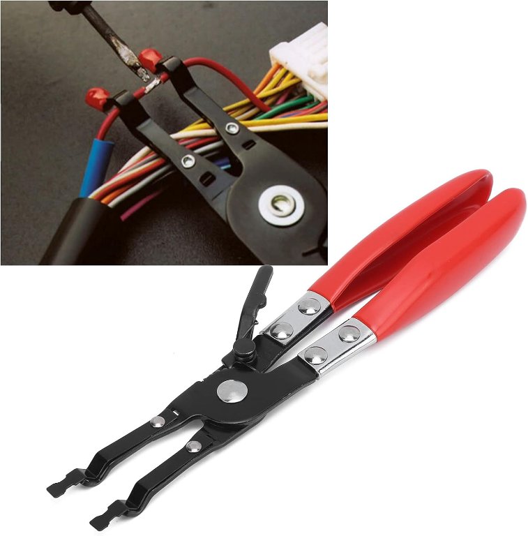

Se volete cimentarvi in un lavoro del genere per saldare i fili si ha sempre un problema, ovvero tenerli fermi.
Se si saldano pezzi separati, oltre ai fili, si puo' usare una stazione saldatura come questa:
https://www.amazon.it/Fixpoint-51226-Mu ... 93&sr=8-11
Oppure questa : https://www.amazon.it/goobay-61669-fles ... r=8-7&th=1
Ce ne sono anche molte altre diverse per circuiti stampati o sempre con bracci a pinzetta, anche con 6 bracci.
Ma nel caso dei fili da saldare nel vano motore potrebbe tornare piu' utile una pinza per saldatura fili che li tiene uniti in posizione, piu' comoda per situazioni di scarso spazio o posizione scomoda:
https://www.amazon.it/dp/B0C4KLP2QJ?psc ... yp_imgToDp

Un'altra soluzione sarebbe trovare un altro cablaggio della stessa auto, a volte si trovano a poco usati, in questo modo si avrebbe lo stesso identico cablaggio come colore nei fili.

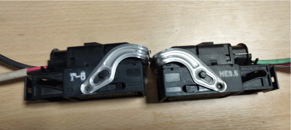

Come avevo detto 1 solo connettore va scollegato, quello piu' corto, l'altro si tira indietro, salvo qualcosa lungo il percorso prenda qualche sensore zona motore dovendo essere tagliato e allungato.
Infatti nella foto vedete indicato un connettore che si dirama dal fascio cavi del connettore in uscita, che quindi sarebbe da tagliare e allungare.
Essendo molto caldo il vano motore non si possono usare i fili comuni per impianti elettrici o allarme, ma devono avere il rivestimento in silicone per resistere alle temperature, un rivestimento normale si seccherebbe in breve tempo diventando fragile con possibili corto circuiti se si toccano i fili.
Su Amazon e altro dovete cercare "filo elettrico per auto" e troverete dei kit con fili di diversi colori, di solito sui 10 metri che bastano per il vano motore.

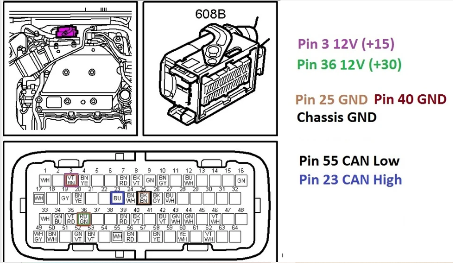

Ho trovato in rete questo schema del connettore centralina, ma ce ne sono due , uno in ingresso e uno in uscita, da verificare quanti fili hanno, se uguali o diversi.
In questo connettore sono utilizzati 36 pin, ma il colore dei fili si ripete a volte, quindi si deve prestare massima attenzione prima di tagliare che siano ben identificati dai numeri del connettore e non limitarsi ai colori.
In totale ci sono 22 colori per i fili.

In base a questa lista su quel sito Ebay dove ci sono diversi colori ne mancano 14 su 22, ma ce ne sono come detto 31, quindi bene o male sarebbe fattibile.
Comunque aggiornero' o confermero' la lista quando ci avro' messo mano vedendo tutti e due i connettori.
Il Trionic8 e il Me9.6 hanno le stesse spine, ma il T8 ha bisogno della spina "A" e il Me9.6 della spina "B".
Si capisce quale connettore c'e' perche' e' scritto sopra

Per quanto riguarda la guaina pretagliata mi e' appena tornata utile, il pezzetto di fili che va verso le bobine anteriori si era scoperto essendosi danneggiata la guaina originale, con questa tubazione ho potuto ripristinare la protezione dei fili.
Guardando meglio una foto che avevo trovato in rete del cablaggio vano motore ho notato che uno dei connettori della centralina motore parte da uno scatolato in plastica da cui poi si dipartono anche altri cavi con connettori, indicato in giallo nella foto.
Sara' quindi da valutare se spostare anche questo scatolato verso la zona radiatore allungando i fili di alcuni connettori o se lasciarlo in posizione allungando solo i fili del connettore grande che va alla centralina.
Diversi connettori partono da li' arrivando a fare gli iniettori e bobine nella parte anteriore del motore, ma solo mettendoci mano potro' valutare la soluzione migliore.
