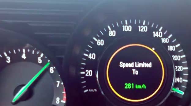

Re: La mia 9-5 NG
Bello eh!? ... No, non sono io, e' una V6 XWD sulle autobahn.
Ma se schiaccio, non credo di andarci tanto lontano...
