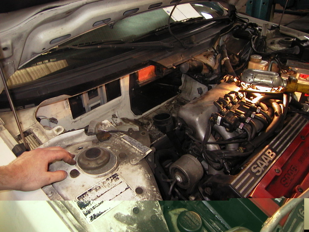

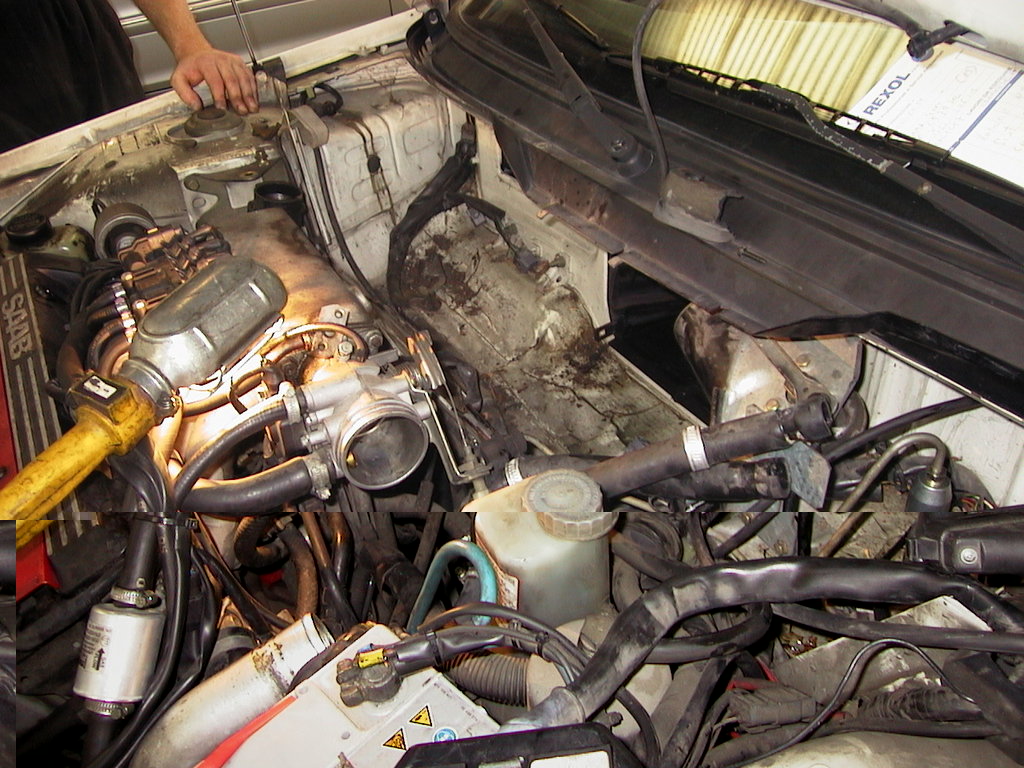

direi che ti è "partito" il radiatore del riscaldamento abitacolo. Succede su tutte le 9000 prima o poi purtroppo...a me successe l'hanno scorso!!! è uno scherzetto da varie centinaia di euro...bisogna smontare mezza macchina!!!
Io non ho mai notato il fumo, ma mi si ungevano tutti i vetri!

#10 Messaggio da leggere da cerry83 »
giusto per dare un'idea del lavoro...tech2 ha fatto un paio di foto prima di rimontare tutto:
