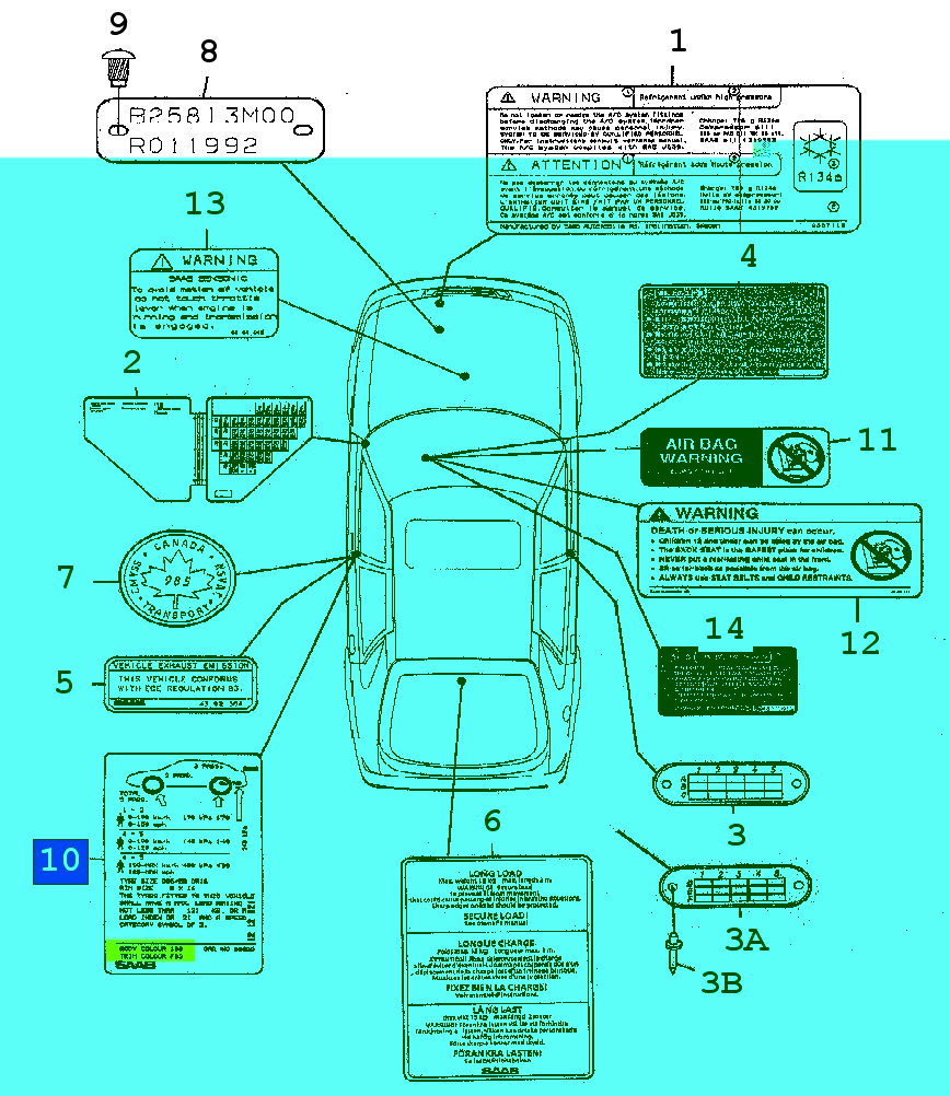

in teoria i codici del colore dovrebbero essere indicati sulla targhetta n. 10 che vedi evidenziata nell'immagine
dico in teoria in quanto sulla mia (ho dato una breve occhiata e non vorrei fosse stata coperta dalle targhette del cambio olio) mi pare non ci sia ...
cmq, questo é quanto
e bisogna inoltre poi vedere se la ditta che produce i colori si é poi presa la briga di uniformare in nomi dei colori con i codici ivi riportati o se si affida al buon gusto del cliente ... mah!
