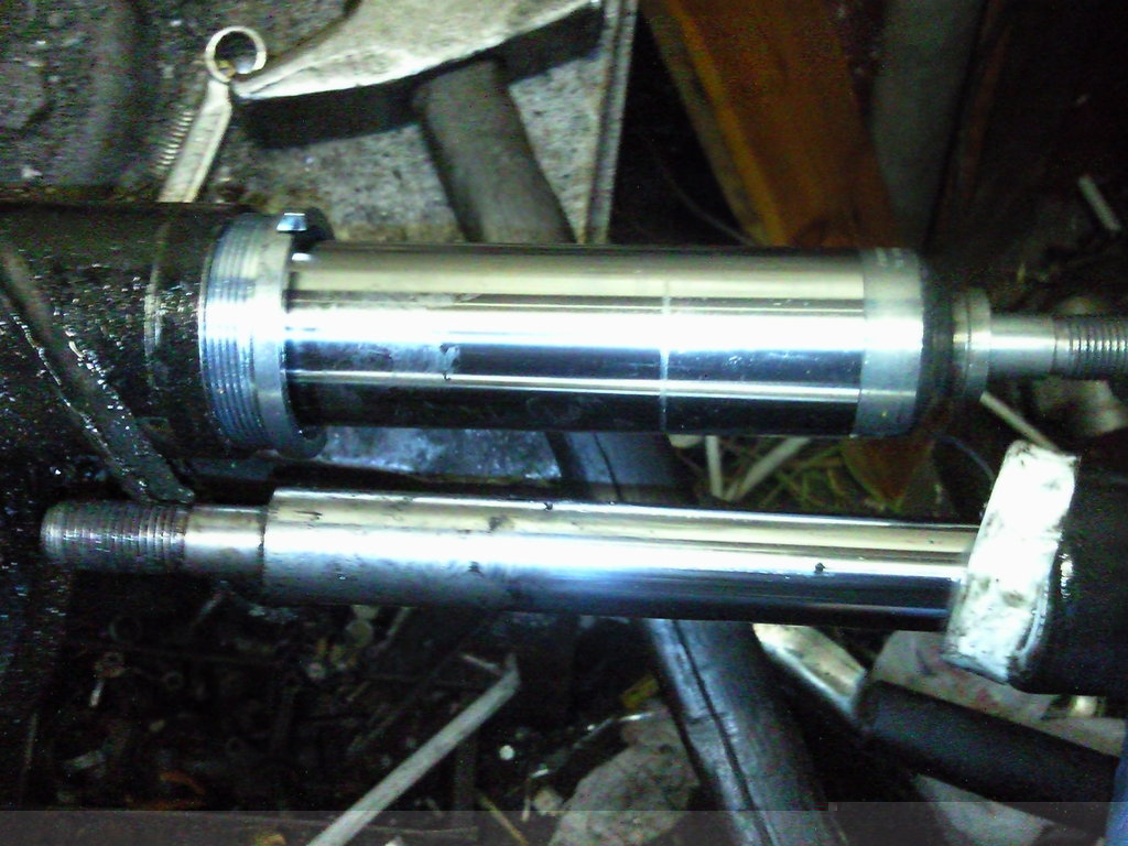

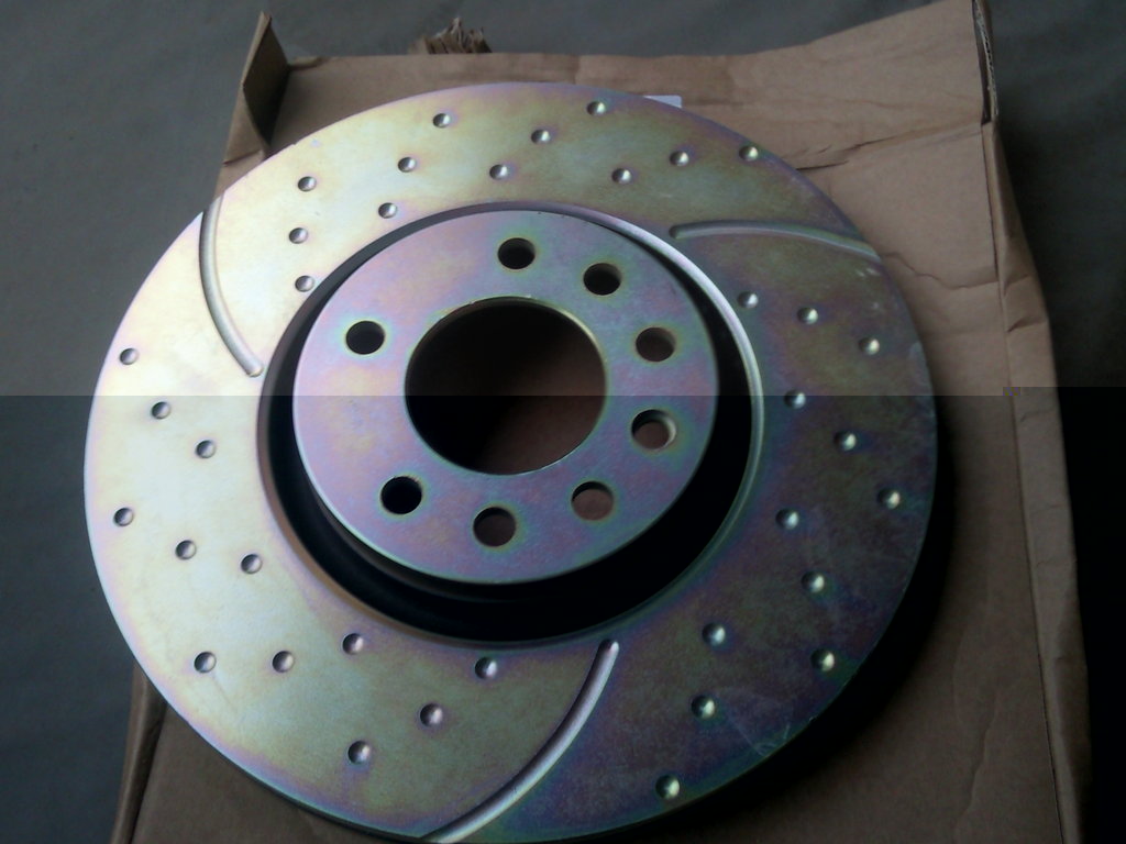

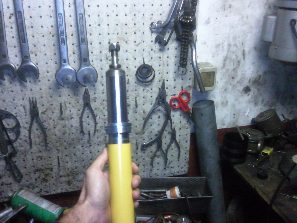

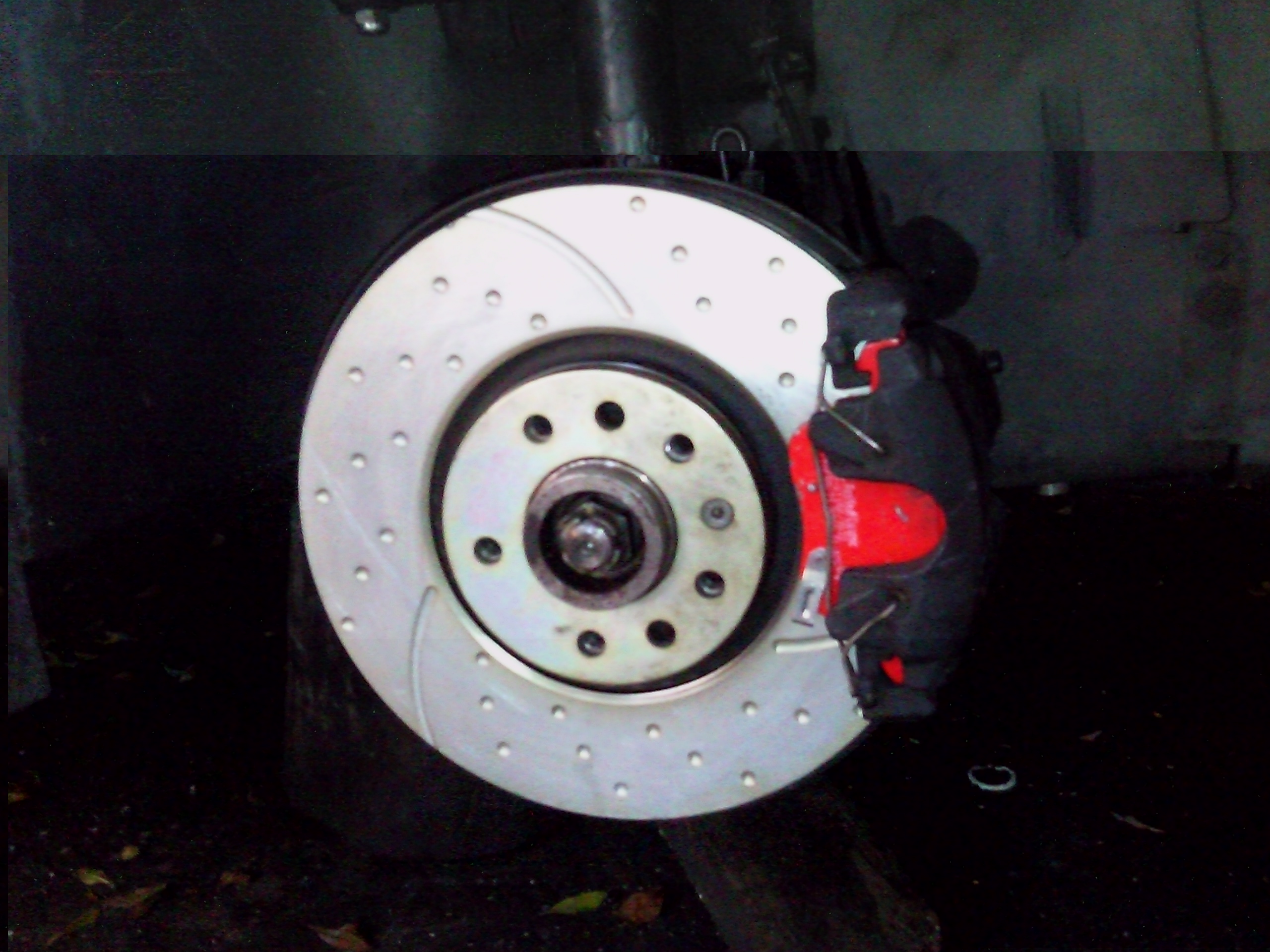

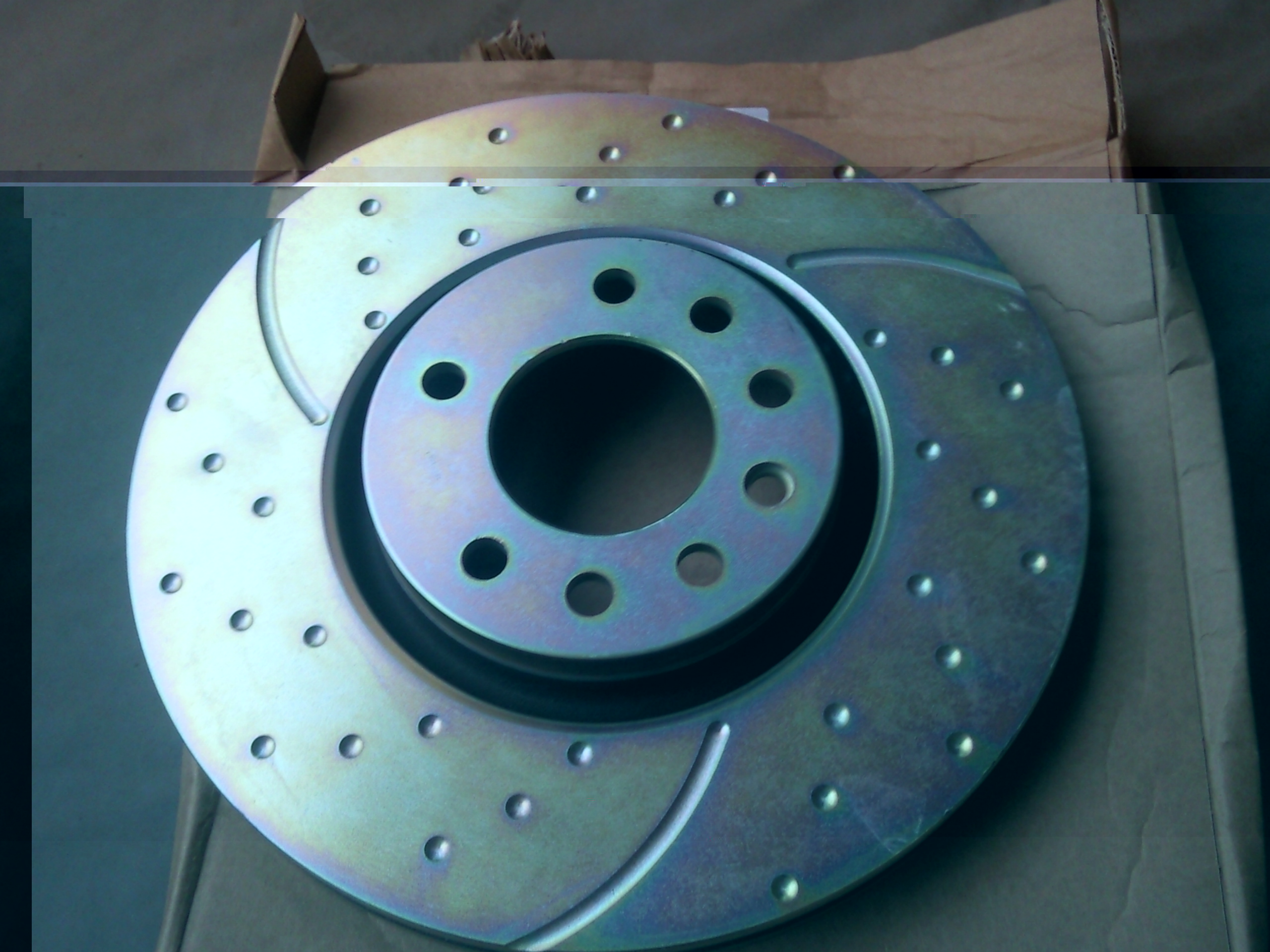

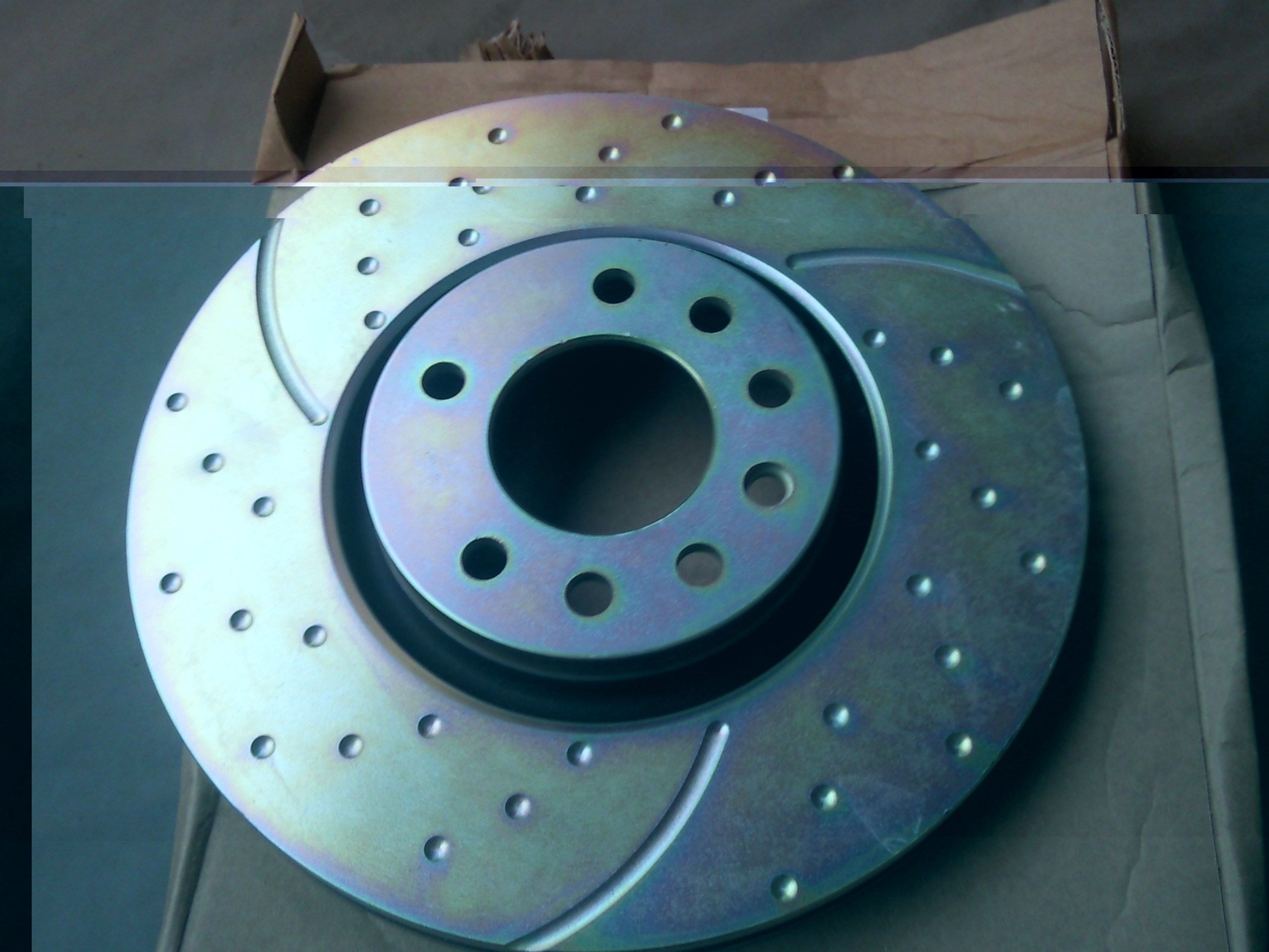

CAUSA ESPLOSIONE DI UN AMMORTIZZATORE DAVANTI E LA FINE DEI FRENI ANTERIORI HO COMPRATO QUESTI ARTICOLETTI TECNICI!!!!! :l
http://www.exclusiv-racing.de/Bilder/Bilstein_B8.jpg
http://images.autoanything.com/images/p ... rotors.jpg
NATURALMENTE PER LE PASTIGLIE GIA POSSIEDO EBC RED STUFF ANCORA DA MONTARE,,,,,,,,,
http://i21.tinypic.com/bg5tzo.jpg

Bello, vedrai che sarai contento, il miglioramento è grosso rispetto ai freni di serie! :))

be i miei dischi già erano baffati originali e cmq ho sempre usato ottime ferodo racing ds2500!!con olio dot 5 e devo dire che apparte quando si esagera proprio la frenata è stata sempre piu che buona!!cmq ora monterò anche i tubi freni aeronautici che era già da tempo che volevo prendere!!!!

Ciao Viggen anche io ho i B8 e quei dischi per ora monto le ebc green le prossime prendo le rosse.....mi trovo bene anche se quei dischi emettono un ronzio che se nn sei abituato all'inizio può dare fastidio, poi ti abitui ;-))))

Più che ronzio i miei a volte fischiano quando cominciano a scaldarsi, mentre non lo fanno né a freddo né a caldo. In ogni caso ciò che conta di più nei dischi è il materiale (ovvero il trattamento termico). Facci sapere come vanno! (dopo un pò di Km però, all'inizio sarà un disastro)

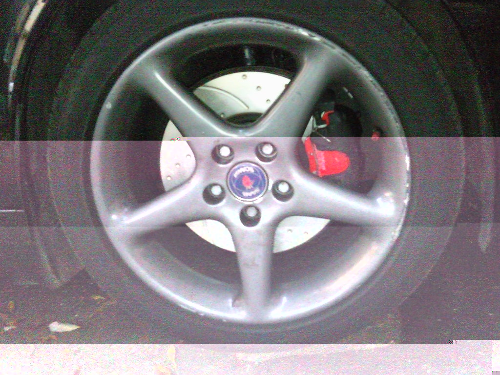

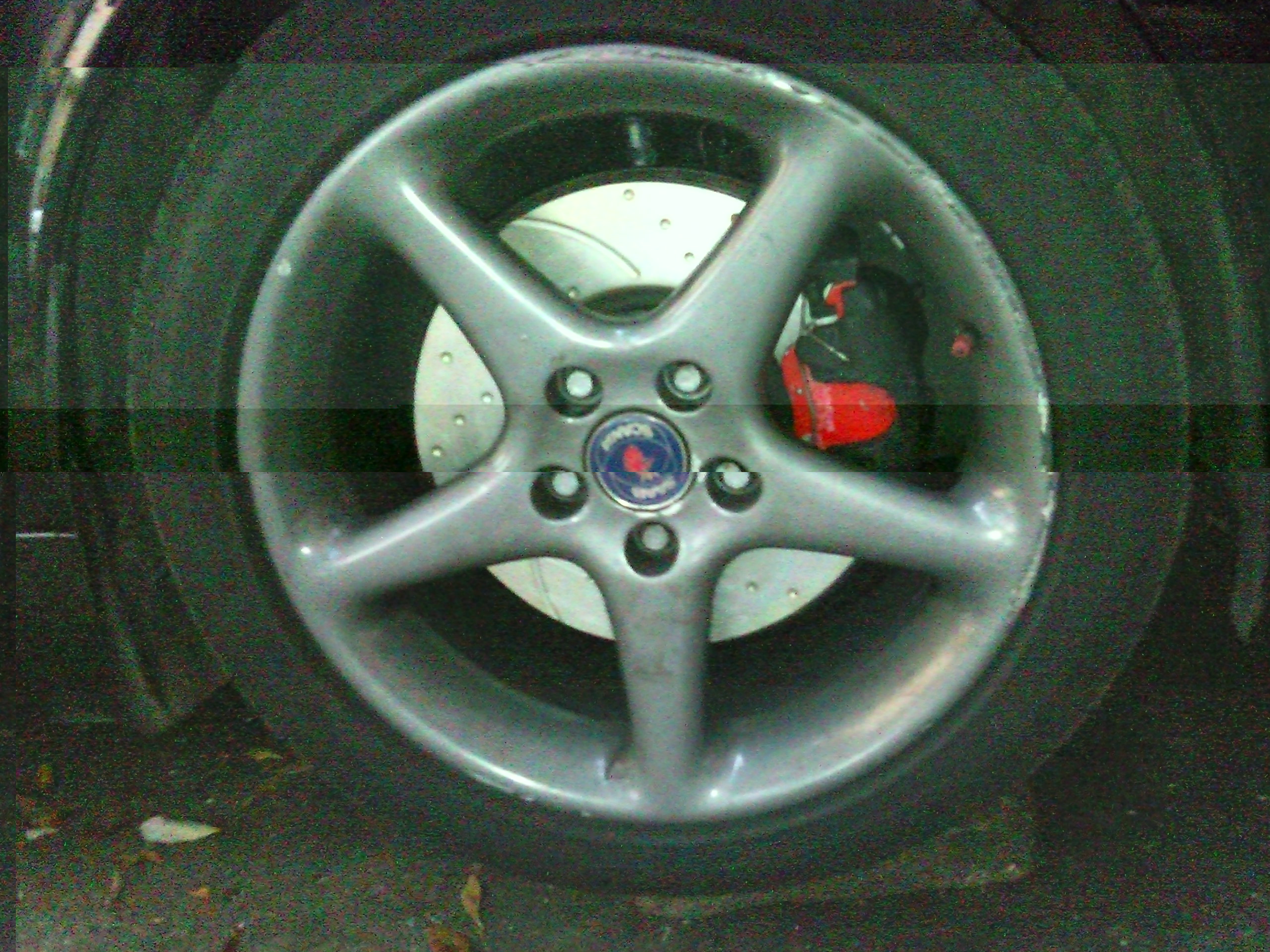

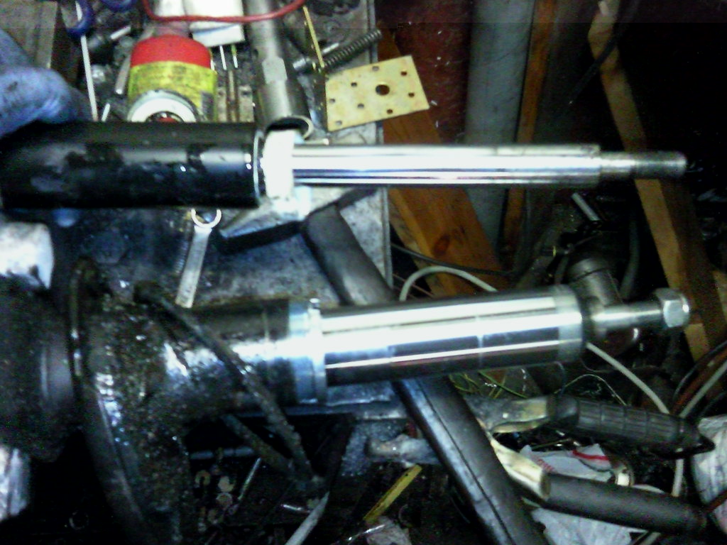

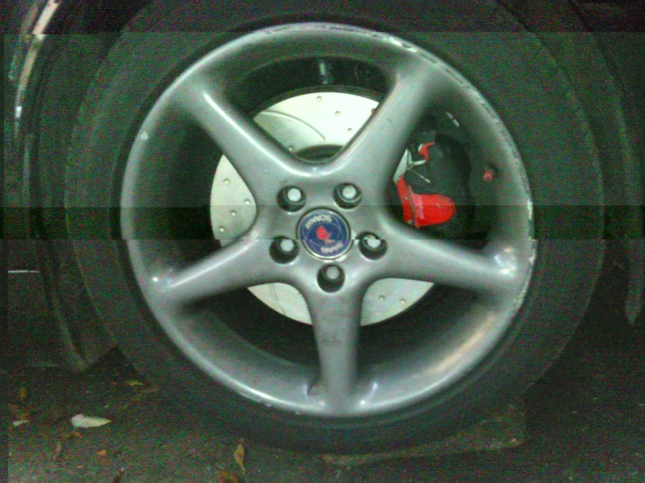

per ora sto in configurazione ant sx freni e ammortizzatori finiti e dx tutto nuovo superperformance e su strada è fantastica......devo prenderli anche dietro al piu presto,gia con uno un altro guidare,figurati,solo che sto alzandola tutta di un cm per dargli un po di corsa che era troppo bassa!!!tra l altro devo pure rismontare il tutto che avevo fatto un distanziale da 1.5cm ma nn mi piace,troppo brutta troppo alta!!!!!
viggen
Messaggi: 2962
Località: Roma (LAZIO)
Re: 9-3OG Viggen - Dischi EBC Sport e ammo ant. Blistein B8
#14 Messaggio da leggere da viggen »

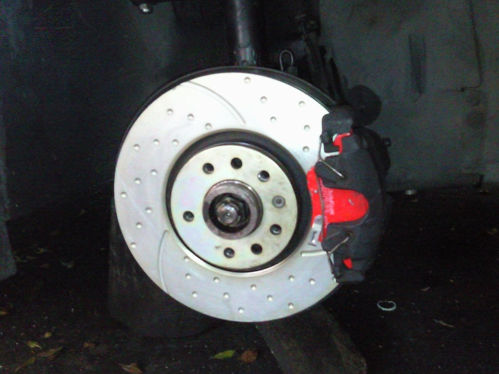

ALLORA MONTATO IL TUTTO CON MONTAGGIO DI DISTANZIALI ARTIGINALI (COSTRUITI DA ME AL TORNIO)PER AUMENTARE IL PRECARICO DELLE MOLLE E ALZARE IL CORPO VETTURA DA UN CM.
RISULTATO.....A DIR POCO ECCEZZIONALE,I BLISTEIN SONO FANTASTICI DANDO UNA RIGIDITà STRUTTURALE ALL AVANTRENO FINORA SCONOSCIUTA E UN OTTIMA PROPRENZIONE AD MASSORBIRE LE BUCHE PUR FACENDO RIMANERE L AUTO UN KART,IL SOLLEVAMENTEO è STATO NECESSARIO PERCHE L AUTO PRIMA ERA TROPPO BASSA E LAVORAVA QUASI SUBITO SUI FINECORSA FACENDO RIMBALZARE L AUTO E DIMINUENDO TENUTA DI STARDA E TENUTA IN FRENATA,ORA SEMBRA UN ALTRA AUTO,ORA è MOLTO PIU FERMA STABILE EMOLTO PIU UMANA,OGGI ERO CONTENTO COME UNA PASQUA.
PER I FRENI BE ANCORA IN RODAGGIO MA LA SENSAZIONE Eè CHE QUASI SEMPRE STIA FRENANDO TROPPO BELLI SIA DA VEDERE CHE DA USARE,POI CALCOLANDO CHE ERA TUTTO FINITO I PISTONCINI ERANO QUASI FUORI DEL TUTTO FACENDO DIMINUIRE PRONTEZZA E SENSIBILITà AL PEDALE.
VOTO FINALE 10 ELODE AD ENTRAMBI I COMPONENTI!!!!(UNICO SACRFICIO L ALZARE UN PO IL CORPO VETTURA,ESTETICAMENTE QUALCOSA SI è PERSO,MA POCO!
ORA DISTANZIALI E AMMORTIZZATORI ANDRANNO ANCHE AL RETROTRENO 8)
