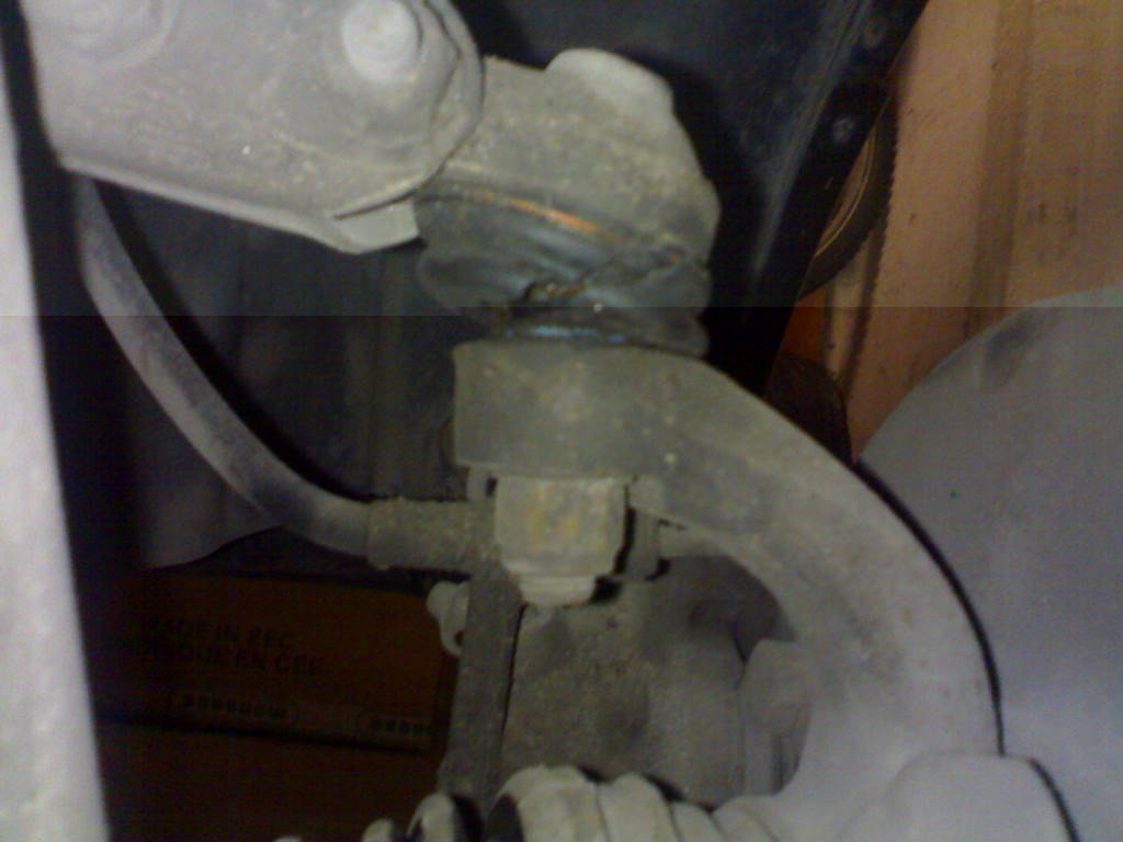

Cappppppppperi ora ho capito perchè il meccanico se può chiamare così non mi ha cambiato la testina rotta :furios: :furios: :furios: :furios: :furios: :furios: :furios: :furios: :furios: :furios: :furios: :furios: :furios: :furios: :furios: :furios: dopo due ore di smonta svita smartella ho dovuto rimontare il tutto sosì come era ci vuole il cannnnnelloooo.... :Devil: la vite centrale sepevo che era conica mo non immaginavo che era bloccata :furios: :furios: :furios:

Spruzza sulla vite un po di Svitol o meglio olio di freni, e lasciala almeno per questa notte. Vedrai che poi con martello riesci convincerla.

Col martello non uscirà mai, spacchi tutto così!
Tutto il gruppo è troppo molle, e le martellate vengono disperse in ogni parte, tranne che sulla testina.
Con l'estrattore bastano 10 secondi, se vuoi te lo presto :dealer:

ho guasi fatto l'estrattore c'elò e che non avevo molta pazienza pensavo di cavarmela con poco e ho anche usato lo svitol :inpain: ci riproverò con calma ....................

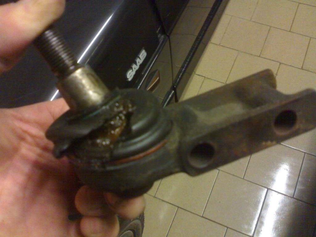

Finalmente sono riuscito a trovare un pò di tempo per riparare la mia vecchietta ed ecco quà la ostinata testina :furios: :furios: :furios: :furios:
