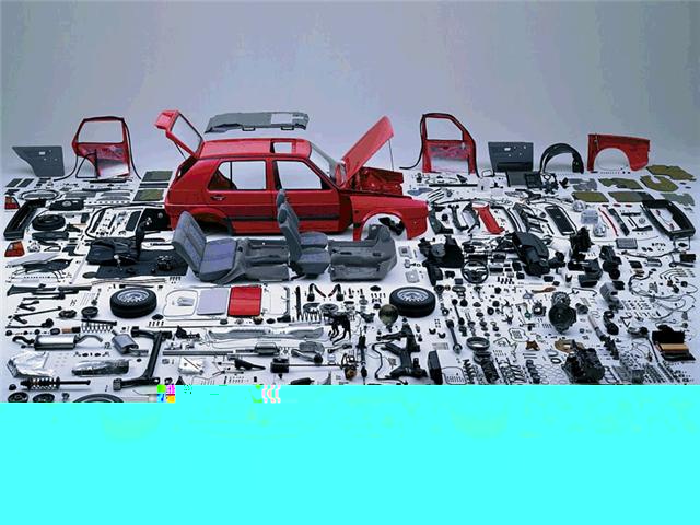

L'ideale sarebbe questo:
Auto Luk inverno.jpg (69.11 KiB) Visto 5605 volte
e riporre i pezzi incellophanati in un armadio al riparo da luce, umidità e fonti di calore. :))

ecodrive ha scritto:L'ideale sarebbe questo:
E OVVIAMENTE PORTARE IL TUTTO NEL TUO GARAGE .... :D :D :D :D
