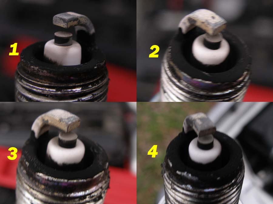

Ho fatto le foto alle candele, hanno 2.000 km, il numero indica il cilindro corrispondente:
Re: Benzina nell'olio
Certo che sono incrostonate per bene per avere solo 2000km.. :O :O
Di depositi carboniosi ce n'è un bel bel po'.. ed evidentemente è così dappertutto sia nel cilindro che sulle valvole di scarico, turbina..
Fossi in te proverei anche a fare un paio di pieni svuotando dentro un paio di boccette per la pulizia del circuito di alimentazione e valvole.. e vedere se le candele sono migliorate (immagino che tu le abbia giustamente reinserite tutte e quattro tali e quali).
