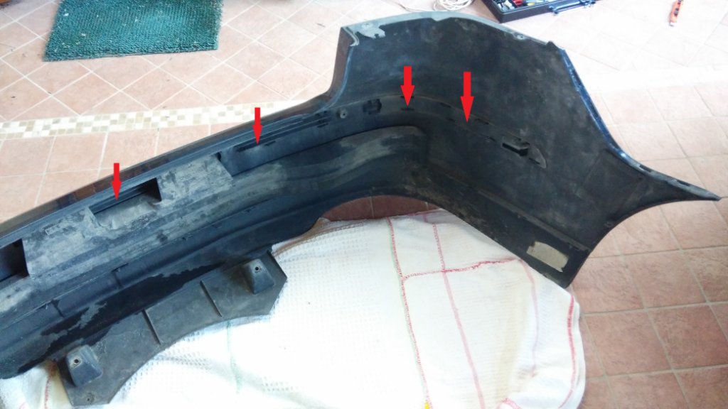

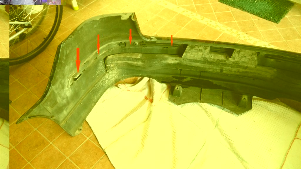

Ciao Ettore900,
ho preso i Proxel e per l'installazione ho smontato il paraurti
la striscia l'ho posizionata in corrispondenza del profilo esterno di gomma/plastica, indicato dalle frecce, togliendo il riparo in polistirolo
paraurti posteriore.jpg (85.17 KiB) Visto 11442 volte
paraurti posteriore_02.jpg (102.38 KiB) Visto 11442 volte
