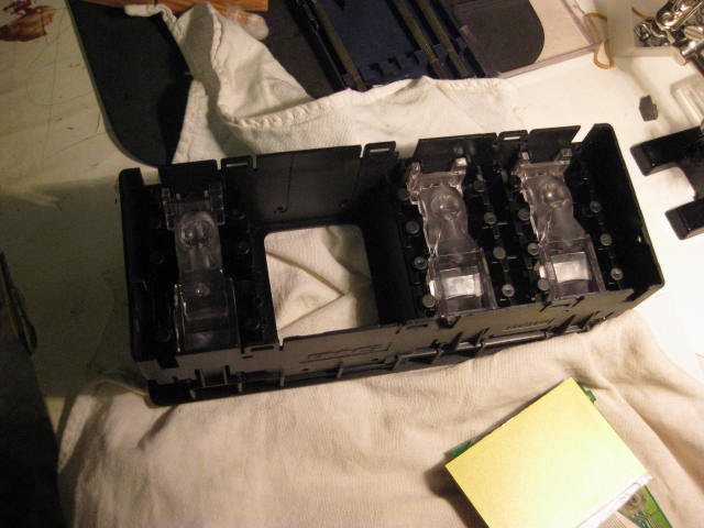

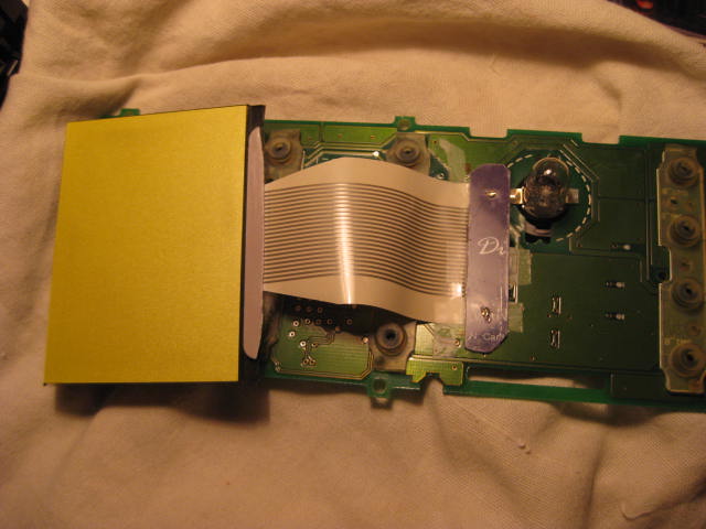

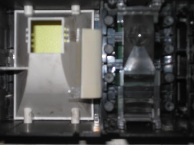

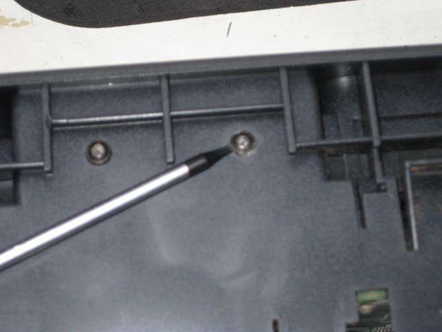

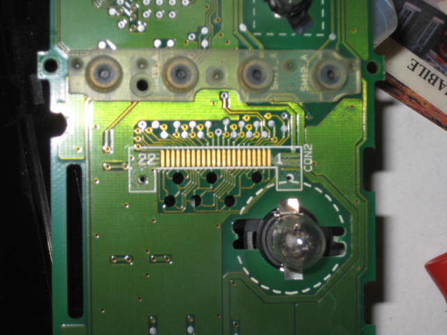

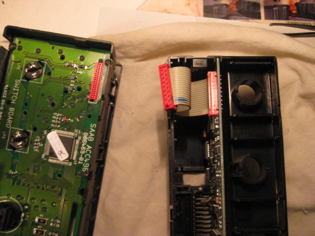

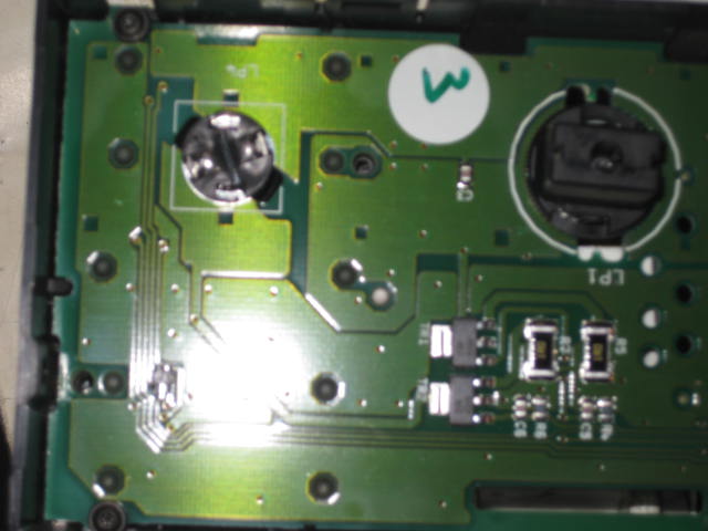

riparato modulo....a raga.... ecco come, ho aperto il modulo , con cautela e dopo avere indivuato il flat collato ho messo uno spessore per pressare i contatti ed avvitato con una striscia di plastica dura. funziona
