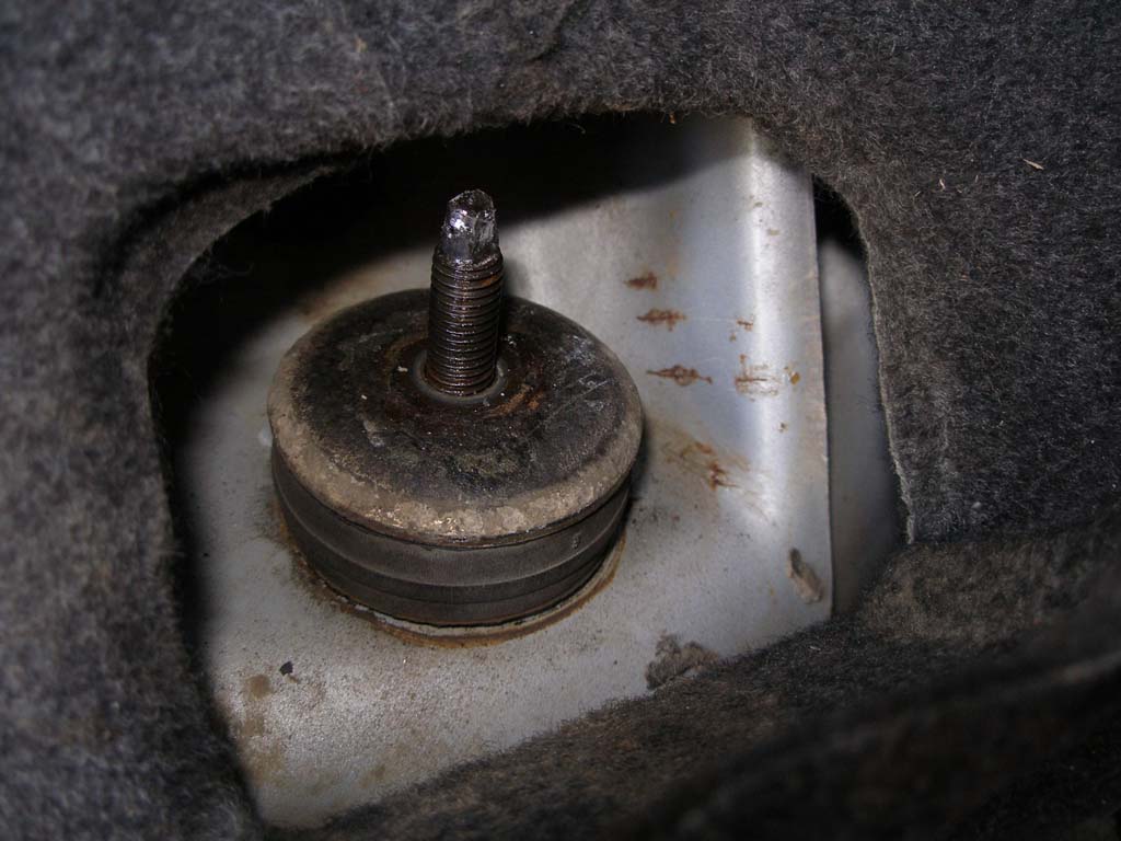

Spruzziamo un po' di sbloccante nella parte inferiore, più soggetta alle intemperie:
Teniamo fermo il pistone dell'ammortizzatore con una chiave da 6 (nel mio caso, ho dei schifosissimi Monroe) :o(
... e svitiamo il dado con la chiave da 17:
Se la sede è rovinata, una buona chiave inglese da 12 pollici risolve tutto :evilgrin:
