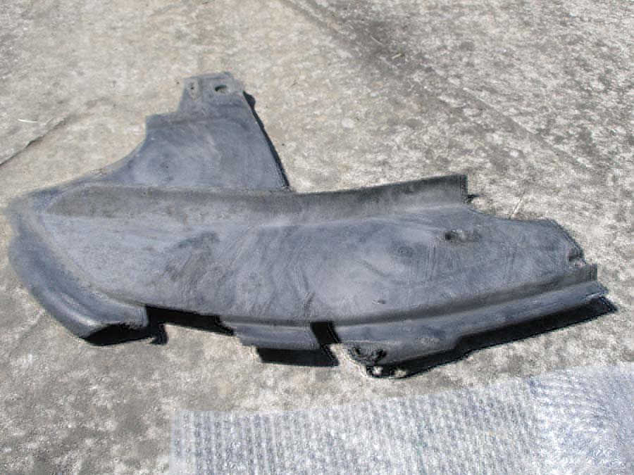

Con la chiave da 8, svitiamo una manciata di viti e togliamo il parasassi plastico di sinistra:

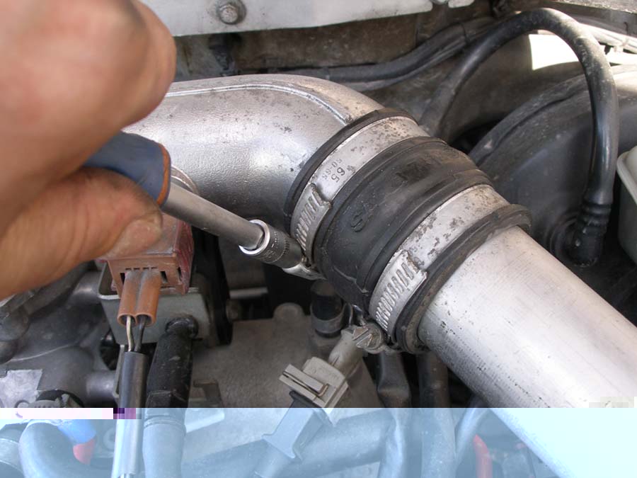

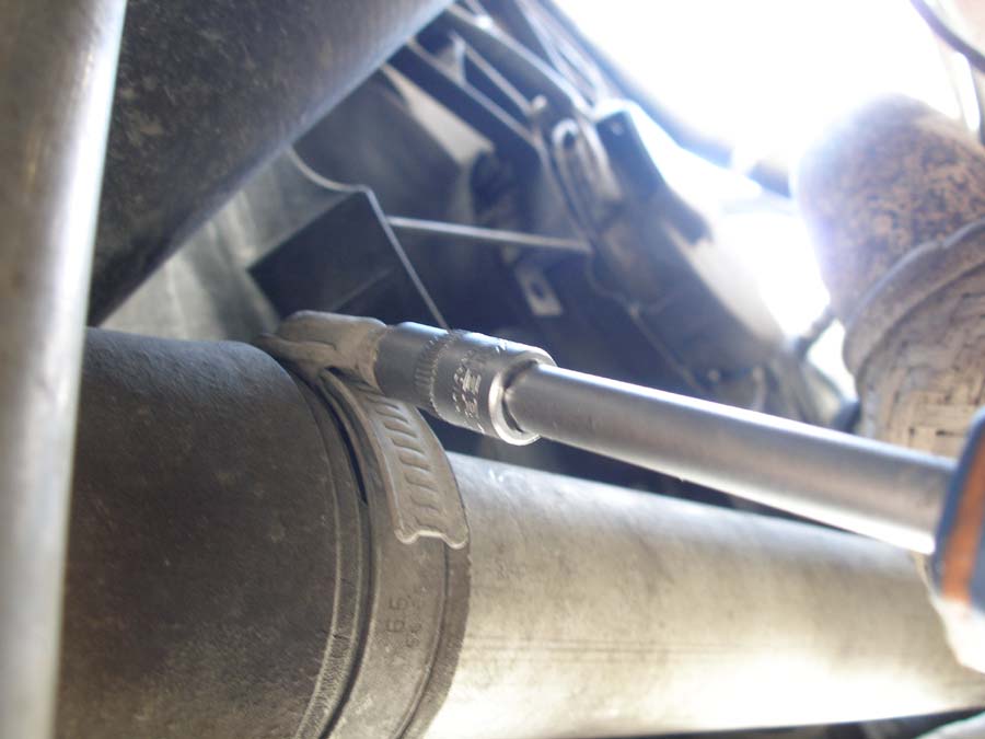

Per rendere il tutto più accessibile, stacchiamo il manicotto d'ingresso all'intercooler (chiave da 7):

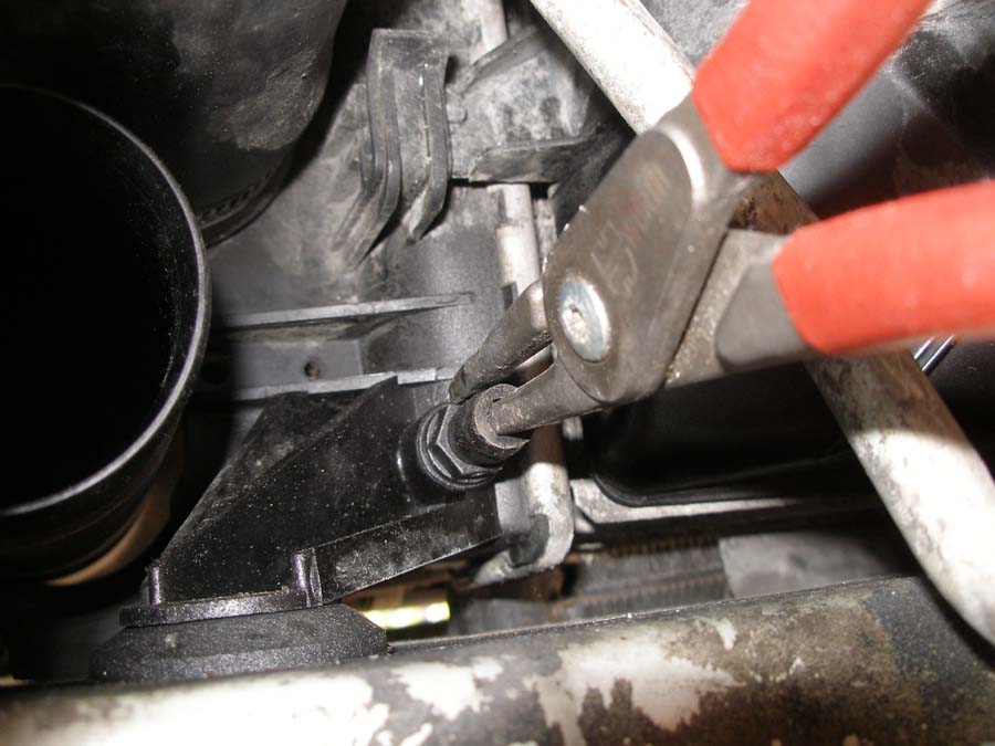

Con una pinza a punta, sblocchiamo la vite di scolo del radiatore (attenti: è di plastica!):

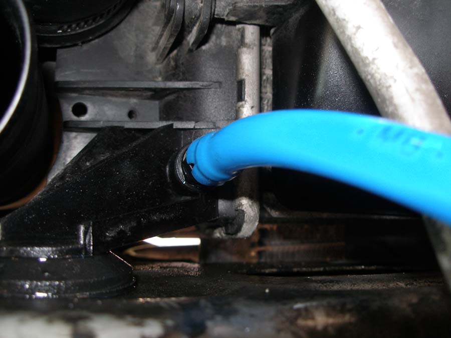

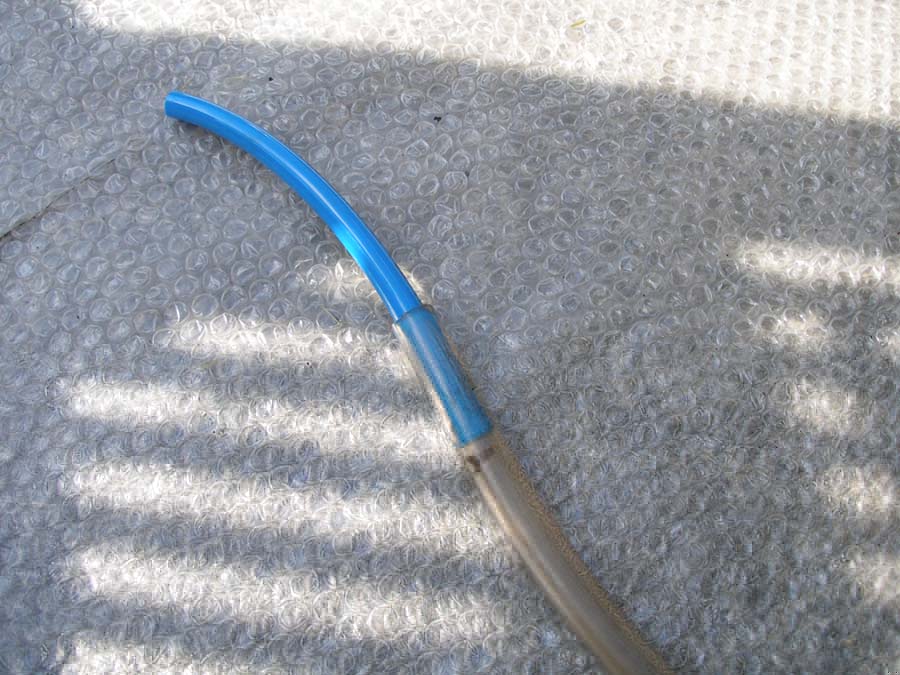

Ci serve un pezzo di tubo rigido con interno 10 mm, e un tubo morbido in cui infilarlo:
Una volta infilato il tubo rigido, possiamo usarlo come "chiave" per svitare la vite ed aprire lo scolo:

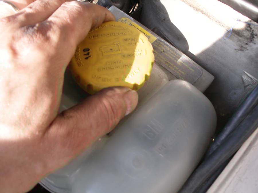

Dopo le prime gocce il liquido non esce più, apriamo la vaschetta per svuotare il circuito:
Non so se questo (non) colore è normale, ma spero non sia il liquido originale del 1997! :eyeroll:

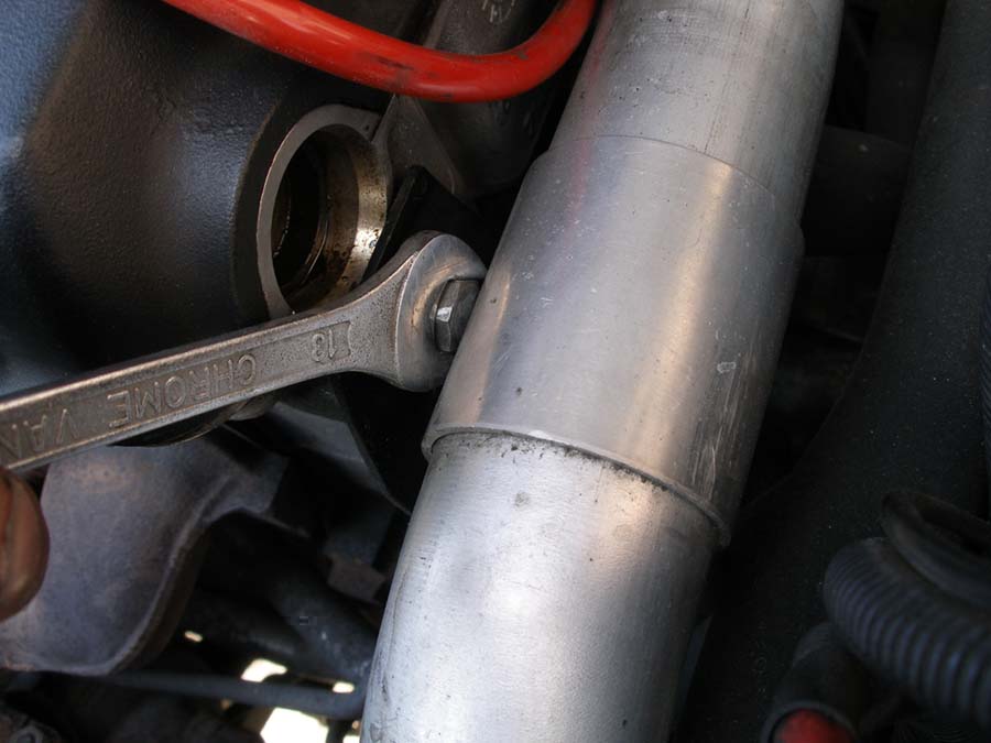

Tolta la piastra di supporto (chiave da 13), il tubo viene via:

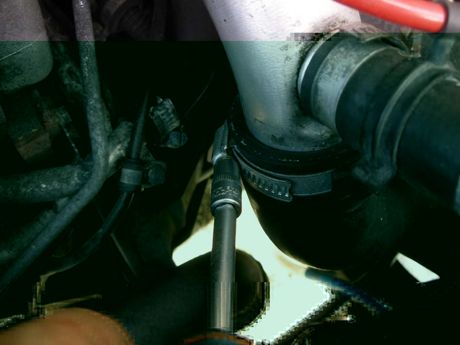

:D Questa non è la faccia che avrò quando mi dannerò per stringere il manicotto d'ingresso dell'intercooler :terryfyed: :

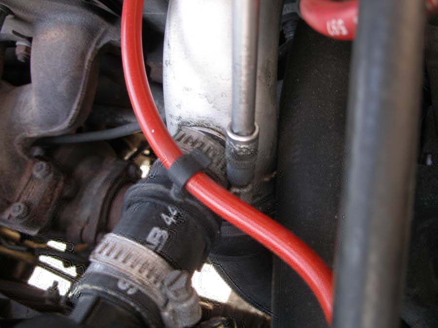

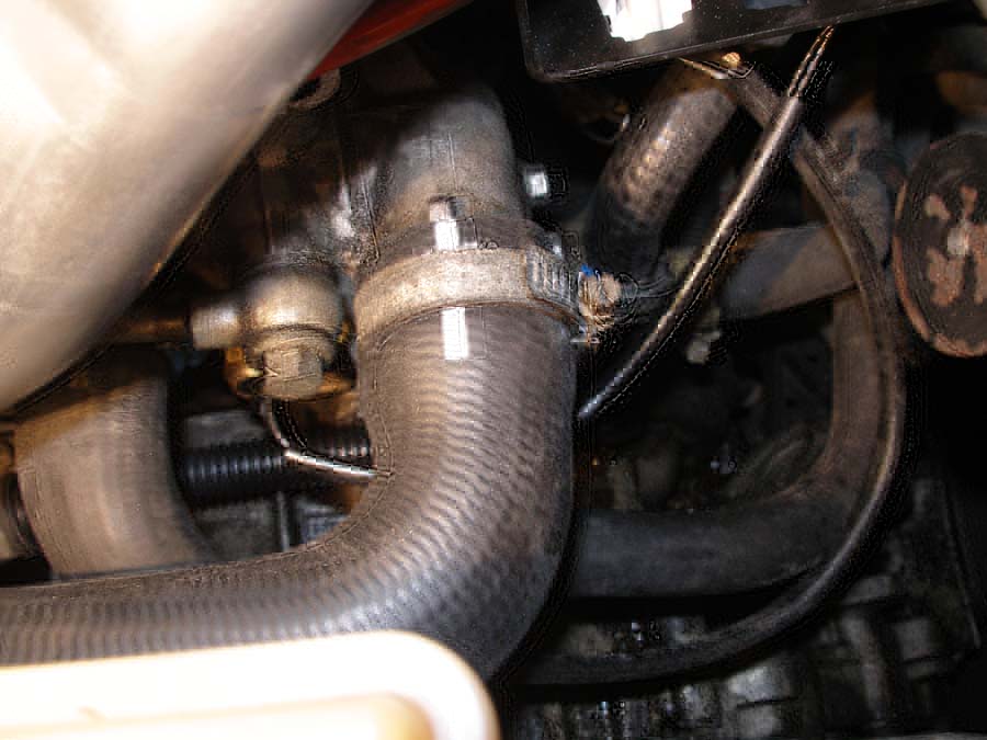

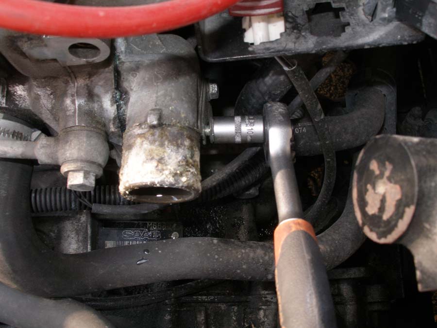

Tolto il manicotto in arrivo dal radiatore, svitiamo le due viti del supporto delle linee di raffreddamento metalliche (chiave da 10):

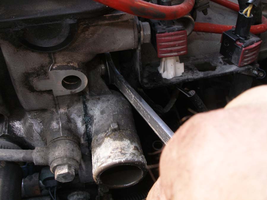

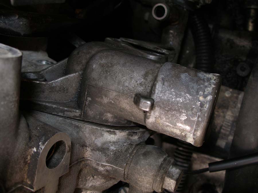

Togliamo le due viti che fissano l'alloggio del termostato (chiave da 13), verrà via facilmente:

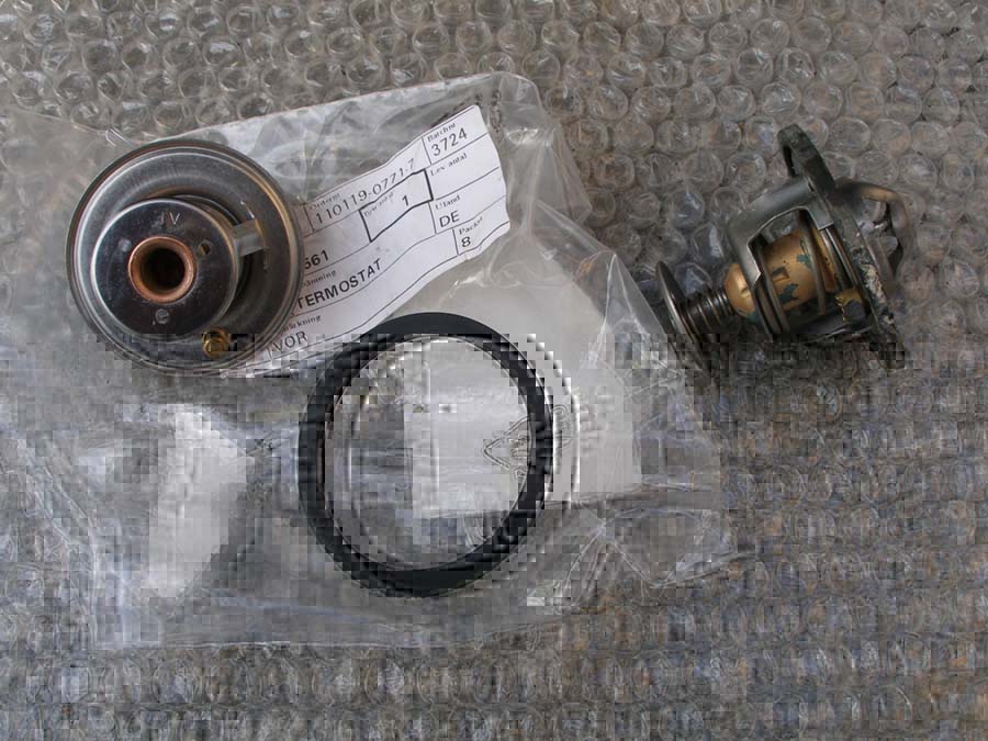

Il nuovo termostato (codice 30577561) viene fornito con la sua guarnizione (codice 9176165):

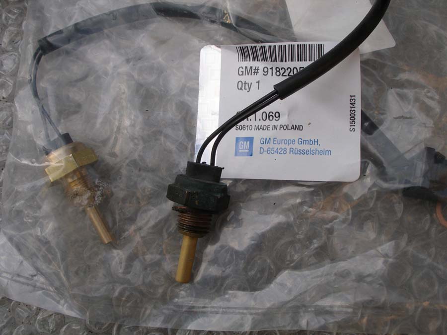

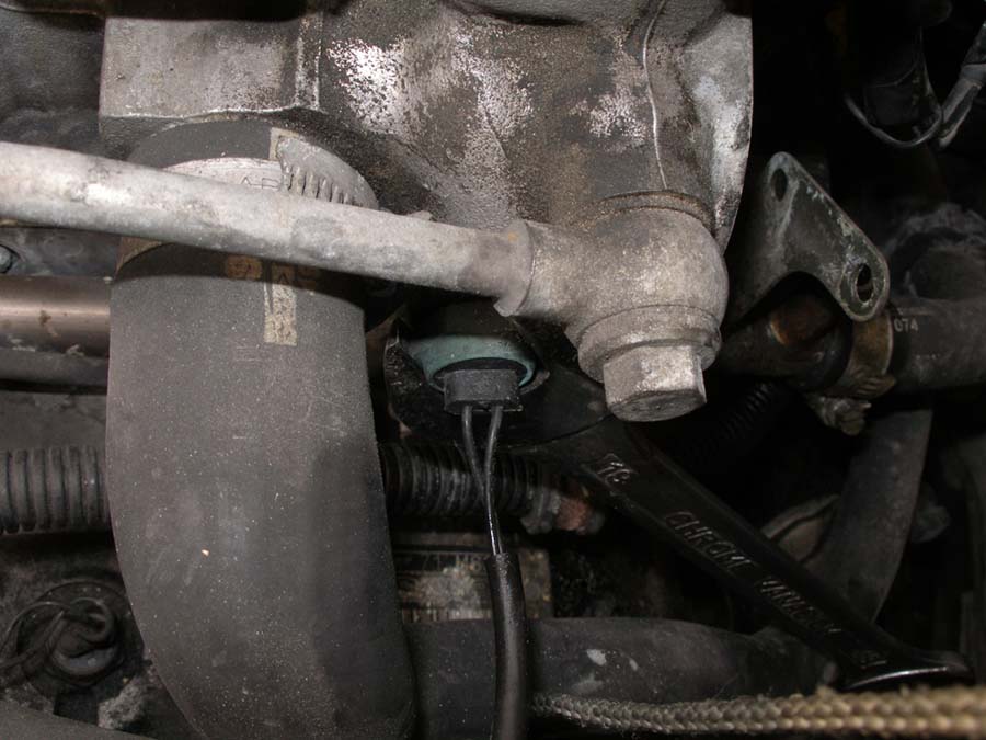

Stacchiamo il connettore del sensore, e smontiamolo (chiave da 18):
La nuova sonda (codice 9182205):

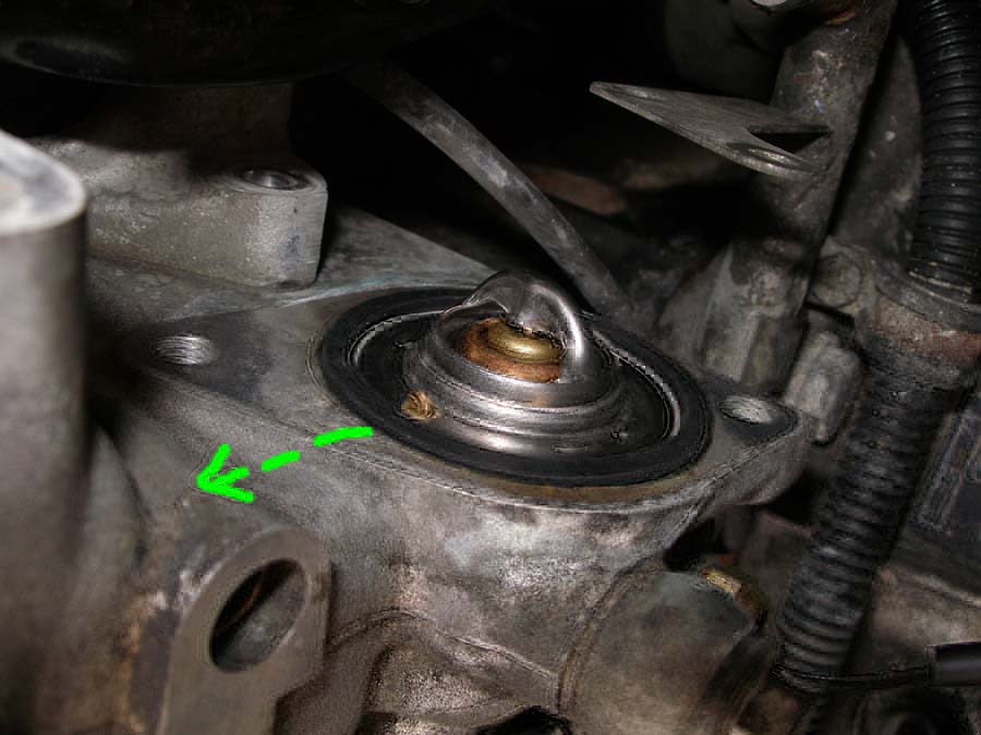

Montiamo il termostato, la guarnizione va infilata tutta attorno al lamierino esterno.

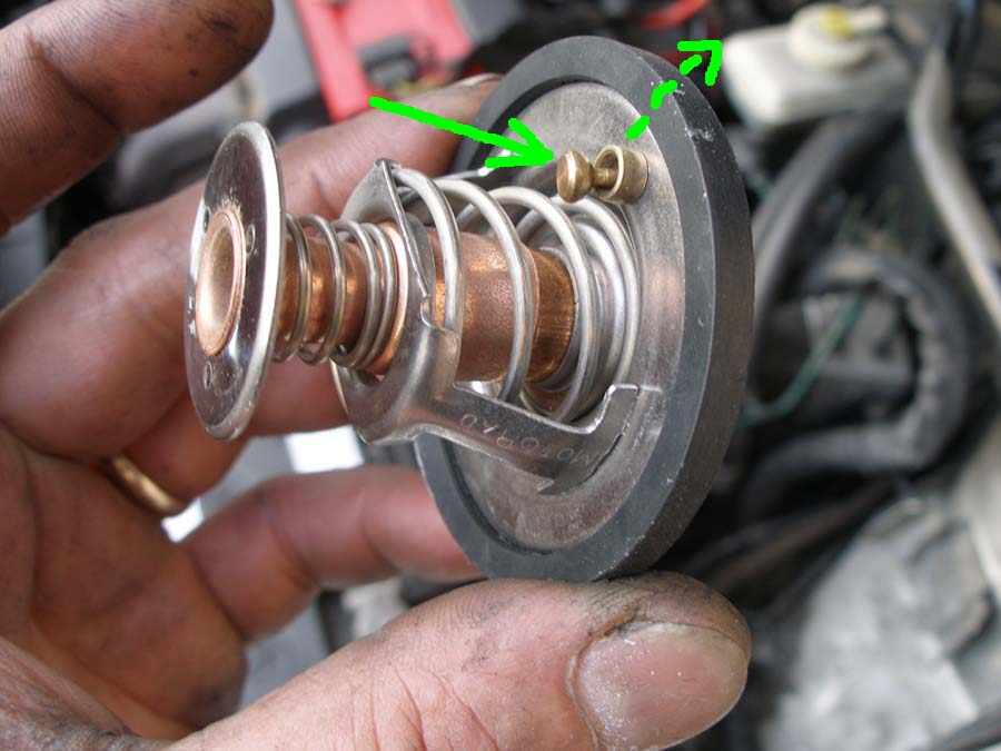

La freccia verde indica che quel pirulino va orientato verso l'alto...
... in corrispondenza di una sede sulla testata, eccolo in posizione:

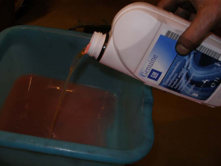

Per preparare il liquido, versiamo mezzo litro in un contenitore:
Aggiungiamo acqua al mezzo litro rimasto, avremo un litro di liquido diluito al 50%:
Ora non ci resta che chiudere la vite di scolo, e versare il liquido nella vaschetta.
Prepariamo altro liquido diluito (da 7 a 8 litri in totale) e rabocchiamo fino ad arrivare a livello.

alla carica con chiarimenti.... ho una 93 cabrio del 2000 motore b204, ( come sai cambiato cinghia con tuo tutorial) a riguardo delle referenze dei ricambi trovo che sia corretto ( su PFS) il codice del termostato 30577561, mentre per la sonda mi dice che la referenza che tu citi ( 9182205) sia solo per il modello 1998, mentre per i modelli dal 99/02 il modello è 15393755, che ne pensi? saluti
Messaggi: 19797
Re: B204 - Sost. Liquido Refrigerante, Termostato e Sens.Tem
Fantastica guida, come sempre!
#7 Messaggio da leggere da drillo65 »
slowtrain ha scritto:... mi dice che la referenza che tu citi (9182205) sia solo per il modello 1998...
A me risulta quel codice su tutti i B204, anche sulle 9-3 dal 1998 al 2000.
Il codice a 8 cifre, 15393755, penso si riferisca alla 9-3NG

Scusa Jean Pierre mi sorge un dubbio...quando hai mostrato il montaggio del nuovo termostato hai precisato che il pirulino (indicato dalla freccia verde) deve essere rivolto verso l'alto...ma che succede se per sbaglio uno lo dovesse montare capovolto oppure senza sostituire la guarnizione...o peggio senza accertarsi se la guarnizione c'è ed in che condizioni e' ridotta ?
Messaggi: 19797
Diciamo che non succede nulla di grave.
Quella valvolina sulla flangia espleta la funzione di "sfiatatoio"
In parole povere, permette all’aria bloccata nel sistema di uscire regolando la ventilazione del circuito mentre viene riempito di liquido refrigerante.
Quindi, per un fatto di gravità va posizionata verso l'alto.
In merito alla guarnizione, non sostituirla porterebbe quasi sicuramente ad una perdita di tenuta intorno all'alloggio nel peggiore dei casi o ad una cattiva tenuta "interna" (cioè tra i due settori del circuito) con la conseguenza che l'acqua stenterà a raggiungere la temperatura di esercizio.
I due piani non sono lavorati a specchio e due viti non basterebbero comunque a garantire la tenuta stagna dell'insieme.
Se non hai montato la guarnizione, o il suo stato non è accettabile, in quel punto avrai SICURAMENTE una perdita.
Secondo me non ha importanza l'orientamento del pirulino ma... così lo trovai e così lo montai.
Potrebbe essere per scongiurare il rischio che, a motore fermo, le particelle di sporcizia che si depositano lo chiudano... ma è una mia supposizione.

desertstorm ha scritto:Quella valvolina sulla flangia espleta la funzione di "sfiatatoio"
Bravo Ago, non ci avevo pensato :)) eppure, col senno di poi, è la spiegazione più semplice :naive:

Ok ti ringrazio, non avendolo fatto io quel lavoro mi veniva il sospetto che potesse essere determinante metterlo nella posizione corretta .
Ho controllato: la sede ha una scanalatura sulla parte superiore fatta in modo che la valvola si possa montare solamente con il pirulino rivolto in alto.

Io ho montato un termostato aftermarket che non aveva nessun pirulino. :eyeroll:

Se non ha il "pirulino" (in inglese: jiggle pin) ha un forellino (bleed notch)... che va comunque posizionato verso l'alto.
Grazie Desertstorm (la sua funzione è proprio quella di non intrappolare l'aria nel circuito)...
... per avermi indirizzato verso lo studio del funzionamento della valvola termostatica.
C'è un piccolo mondo racchiuso lì dentro :))

Mi sembra non avesse neanche un forellino. Ci feci attenzione apposta! Ora è il caso che lo smonti di nuovo o posso far finta di niente? :))
Saab ng900 SE 2.0 Turbo
In quello che ho visto era sulla piega interna della parete principale, molto vicino al cilindro centrale.
Secondo me, essendo così vicina al centro non credo influisca molto se è sopra o sotto... ma se ti capita di metterci le mani dagli una controllata.
