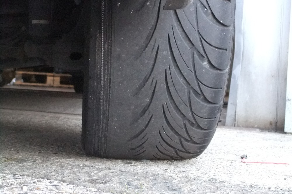

Nel mio caso il consumo anomalo riguarda (entrambe) le posteriori.
Fermo restando che sulle posteriori non esistno regolazioni di campanatura e convergenza, le cause che mi vengono in mente alternativamente sono:
1) distanziali
2) sospensioni andate
3) la somma di 1 e 2
Che ne pensate?
Messaggi: 14848
Re: Consumo anomalo pneumatici
1
I distanziali allungano la leva delle sospensioni, allungandosi la leva le sospensioni si ammorbidiscono e l'auto cede abbassandosi un pelino variando l'angolo di campanaturaed accentuando il camber, quello della foto è il risultato.
Messaggi: 19798
+1
Enzo, comunque, quelle gomme vanno immediatamente cambiate.
