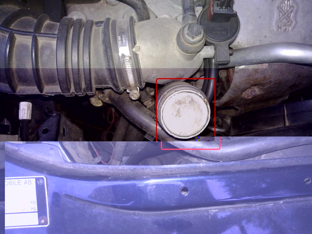

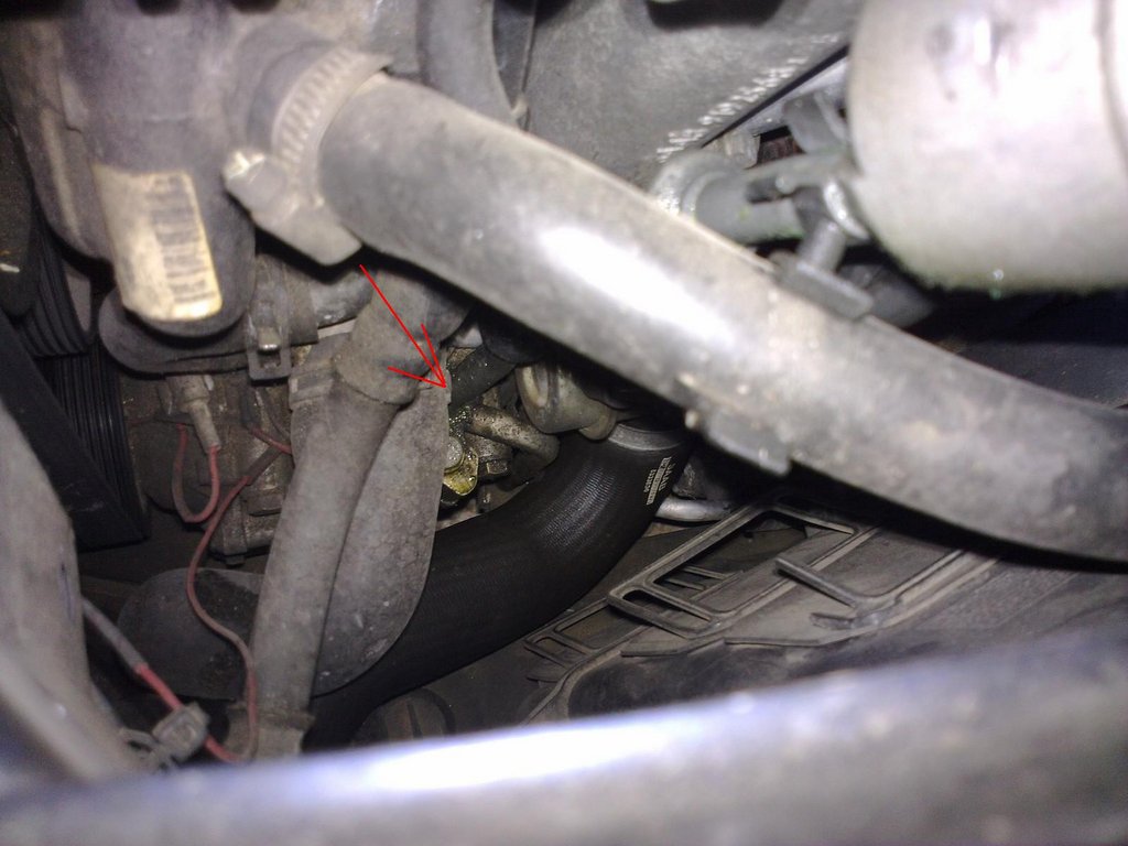

Re: 9-3OG - Perdita olio clima
Comunque è possibile che per sistituirlo, ripararlo, togliendolo, il gas esca e che quindi si riveli comunque necessario rifare la carica per fare una cosa fatta bene..
- Luspreck
- Messaggi: 1159
- Località: Penne (PE)
Però mi da fastidio vedere quell'olio... il gas non mi sembra sia scarico, ma non sopporto che perda olio
Secondo voi rischio di "ingrippare" il compressore del clima nel caso dovesse perdere molto olio?
- Messaggi: 31589
Sicuramente far girare il compressore senza olio è pericoloso, ma credo che finchè senti raffrescare l'aria ce ne sia a sufficienza.. anche perchè se la presisoned el gas cala troppo il sistema dovrebbe bloccarsi automaticamente proprio per evitare di grippare il compressore.

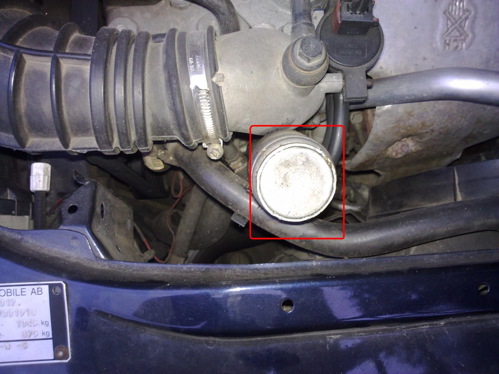

Per cui mi sono dato da fare per trovarlo.... I prezzi sono alti, molto alti, si aggirano sui 180/200 euro sui siti di ricambi, in Saab non ho chiesto per niente, sia perchè con i prezzi che hanno mi ci sarei comprato tutto il compressore del clima con il relativo circuito, sia perchè in questo periodo ci sono tutti questi ritardi nella consegna dei pezzi...
Comunque alla fine mi salta fuori questo su eBay:
http://www.ebay.it/itm/400217023841?ssP ... 1439.l2649
Il prezzo non è buono.... è OTTIMO e l'ho subito preso
Dovrebbe arrivarmi martedì o mercoledì, poi lo faccio montare e con il macchinario apposito faccio controllare che non ci siano perdite lungo tutto l'impianto, se è tutto ok ricarica del gas e via
