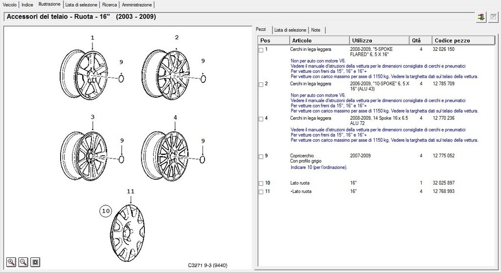

chiedo un'informazione: la 9-3 monta le 205/55 R16?

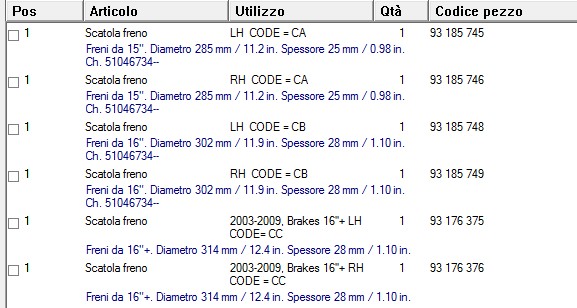

Perchè tu hai i dischi freno piccoli ... io come misura minima ho 17" ... per questo chiedevo il tipo di 9-3 :)
Re: 9-3NG - Misura delle gomme
Tu hai 302 ... la TTid ha 314 . Cmq vedendo l'EPC solo la TurboX non può montare i 16" ... tutte le altre si
SUPERFRA ha scritto:solo la TurboX non può montare i 16" ... tutte le altre si
:wink:
SUPERFRA ha scritto:Cmq vedendo l'EPC
