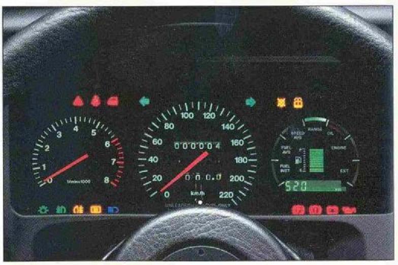

Sulla Volvo 480 Turbo c'era l'indicatore della temperatura dell'olio.
Era una delle indicazioni che si potevano selezionale sul computer di bordo, il quadrante a destra nella plancia.
qua si vede meglio:
In questa foto e' acceso l'arco verde relativo alla D.T.E. (chiamata "Range"), con un interruttore rotativo a sette posizioni sulla plancia si poteva selezionare le varie informazioni, tra cui la temperatura dell'olio. Gli archi rossi ovviamente si accendevano se il valore del parametro era fuori norma.
Il tutto era pratico e ben fatto.
Di solito tenevo l'indicazione sulla temperatura dell'acqua e la mattina, dopo che il valore passava da "COLD" a 50° (? non ricordo con precisione), spesso passavo a guardare il valore della temperatura dell'olio che passava da "COLD" a 50° (o forse 60°) dopo forse un minuto o due. Ritengo fosse 50° come l'acqua perche' il concetto che mi e' rimasto in testa e':
L'olio abbandonava il suo status di "freddo" dopo l'acqua.
