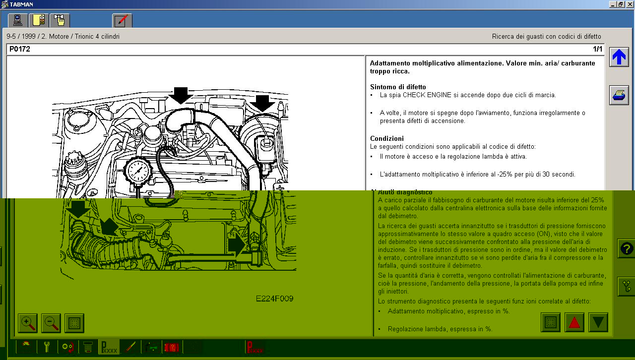

Io sono alle prese con un diffetto simile al tuo, ho sostituito anche la sonda lambda, diverso tempo fà la pompa
della benzina, a giugno in saab mi hanno smontato il corpo farfallato lo hanno pulito/lavato (anche se il wis dice di non lavarlo!!) da allora la 9-5 non è più perfetta nemmeno a gpl, comunque ha gpl ho risolto l'ho portata da un mostro
di installatore, si intende anche di saab nè ha avute almeno 5 negli ultimi 20 anni.
mi consiglia di far fare l'autoapprendimento al corpo farfallato, guidare per 10 min. a 80 Km/h con il pedale dell'accelleratore
stabile il più possibile, e vedere dopo sè si stabilizza, succede che a freddo la mattina non nè vuole sapere, poi tende a spegnersi al minimo, sia a benzina che a gpl !!
la 9-5 ha 290000 Km. quando si sostituisce per sicurezza la cinghia di distribuzione? è un pò rumorosa..
Nereo così si chiama l'installatore, ha persino il tech2 giachè c'era la spia di check engine accesa!!
ha rilevato P0172 io non nè posso più di questi continui check engine!!
in qualche modo nè devo uscire, devo risolvere!!

Una protezione come la tua me la ricordo (se non sbaglio... che è? miscela troppo grassa?).
Me l'ha risolta il mio meccanico facendo un bel giro in strada mentre col portatile, sul sedile, ritarava il gpl. Dopo la ritaratura tutto ok.
