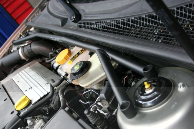

Ok :) per la cronaca, sarebbe questa, replica esatta di Genuine Saab:

Non l'hai spostata sulla Turbo-X ? (non ci sale?)

#14 Messaggio da leggere da Granitico »
Purtroppo no, avrei dovuto spostare qualche cosa :(
A tal proposito mi sembra che anche Maptun lo specifichi
Re: 9-3NG - Sedili riscaldabili e upgrade macchina
Mi pare che MapTun dicesse che la loro barra tocca un po' la vaschetta del refrigerante, ma che si possa montare comunque.
Però vado a memoria perchè non la trovo più a catalogo..

E viene schiacciata troppo perchè sia il caso di montarla..?

Lucantropo ha scritto:
Granitico ha scritto:Idem :8
Ganz genau :-
