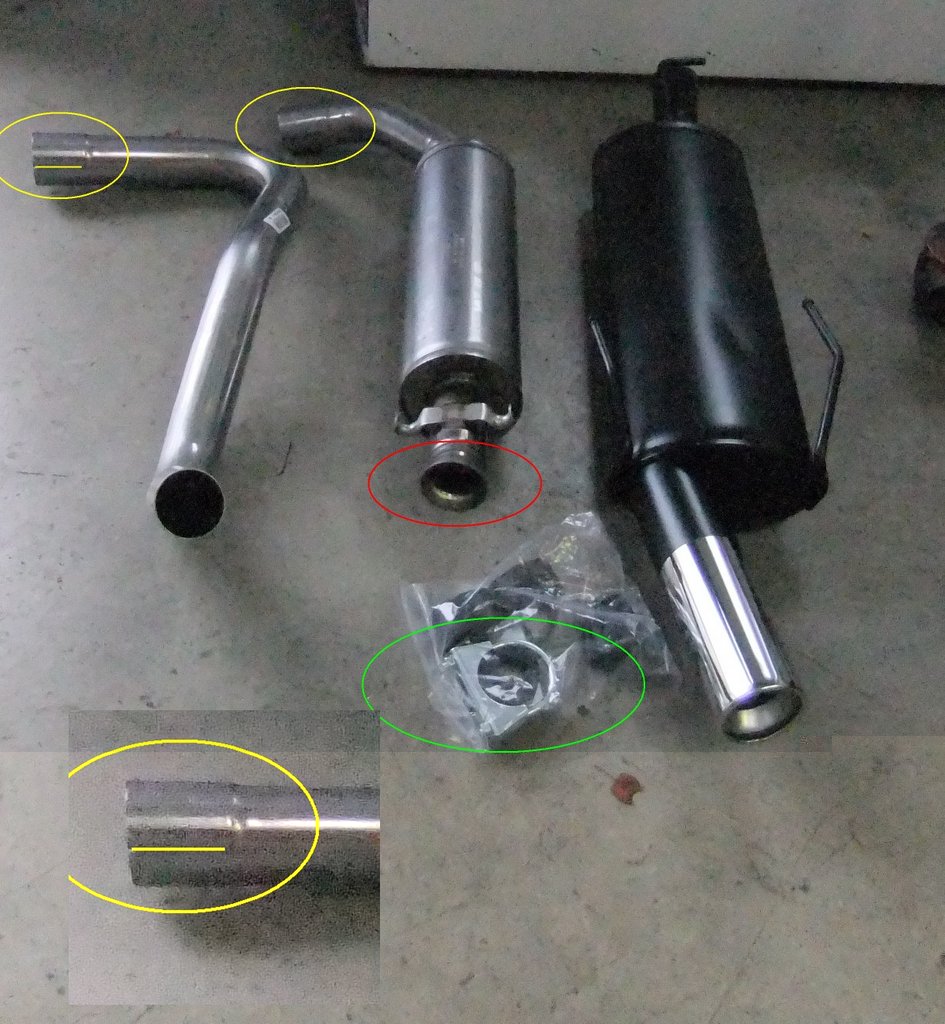

Come puoi vedere la marmitta che ho preso io (ma mi pare anche l'originale) ha i raccordi con sovrapposizione.
La sovrapposizione sarà ad occhio di 5 cm ... il pezzo esterno ha due tagli che permettono l'inserimento del tubo interno che rimane a sezione costante con quello in cui si innesta mentre la paete della sovrapposizione del tubo "femmina" è più larga di qualche millimetro.
Tale tipo di giunzione viene fissata con i morsetti indicati in verde tramite dei bulloni ni cui dadi on mi ricordo bene se chiave 8 o 10.
L'unico raccordo imbutito è quello del silenziatore centrale. Credo abbiano scelto di farlo così per renderlo più compatibile con qualsiasi tipo di tubo vi si innesti.
Certo fare dei raccordini di sovrappsizione come quelli in giallo in modo artigianale sia praticamente impossibile, se non trovi già i tubi conformati con due diametri diversi.
Ritengo tuttavia improbabile che quei raccordi li possano sfiatare.

Quei pezzi per le giunzioni ad innesto si trovano per pochi soldi, volevo capire se fosse fondata sta storia dello sfiato, io ho i miei dubbi, se il tuo scarico è giuntato cosi' e non ti sfiata significa che va bene
La giunta con doppia imbutitura è utile pure nei punti dove non hai lo spazio necessario per l'inserimento dei pezzi . A me non piace come sistema io sono + per il sistema ad innesto.
