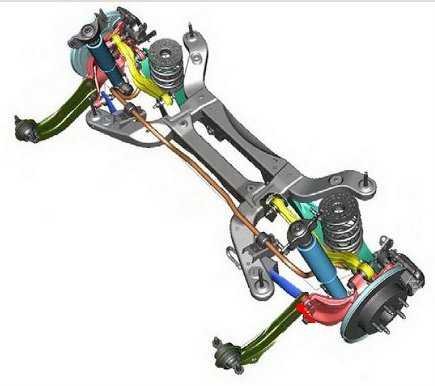

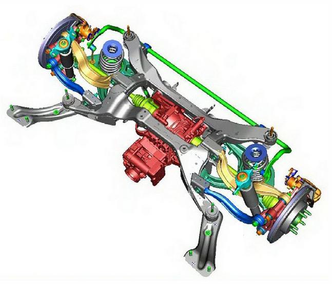

Ad esempio........qui ci sono gli spaccati del retrotreno della 9-5NG, nella fattispecie una FWD (2.0T) e una XWD (2.8T).
Sono completamente differenti, non so quanto si adatti uno chassis piùttosto che un altro....comunque smontando tutto in blocco e rimontando non dovrebbero esserci diversità (fra uno chassis e un altro)
