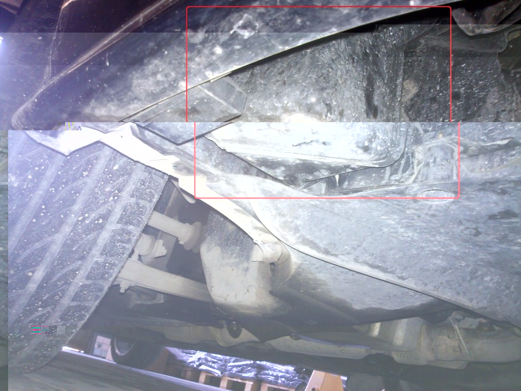

Quindi dovrei eliminare questo scatolotto e lasciare solo un tubo?

Si, devi levare tutta la "seconda parte".. lasci l'airbox col filtro ed il tubo di pescaggio.. però togli lo scatolotto..!
Mi pare si tratti di un risuonatore o roba del genere.. si, per diminuire il rumore all'aspirazione..
