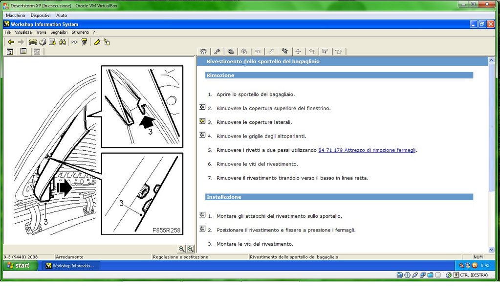

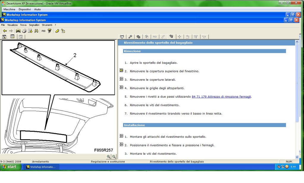

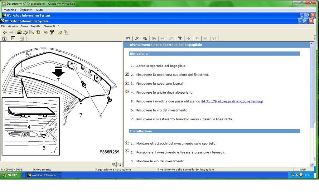

Allora, se vuoi seguire le istruzioni di Saab devi, per prima cosa rimuovere il rivestimento interno del portellone:
Poi procedere con la rimozione della modanatura operando anche dall'interno del portellone sulla parte che prima era coperta dal rivestimento interno. Nel riquadro del punto 6 noterai proprio la modanatura che viene rimossa!!
Tutto chiaro? :)
