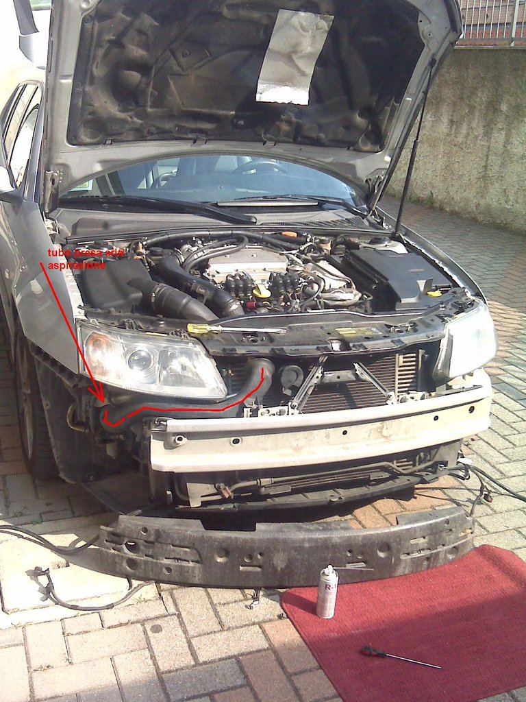

ALLORA l'aspirazione del motore mi ha sempre interessato.....
I problemi sono 2: far pescare aria fresca e scorrevolezza dei flussi d'aria.
Sull' auto che avevo prima (aspirato) avevo sostituito tutto il tubo aspirazione con dei tubi appositi per cappe aspiranti (roba professionale) pareti interne del tubo lisce come uno specchio!
Ma avevo molto spazio...e ne risulto' un buon lavoro, inoltre avevo tolto 2 cassoncini antirumore mettendo solo tubo dritto.
Il motore pigliava giri che era un piacere.... faceva ovviamente piu' rumore .
vorrei rifarlo sulla 9-3 ma sinceramente non c'e spazio, per cui penso che alla fine mi limitero' a coibentare il tubo e la scatola filtro, in modo da ridurre la temperatura dell' aria in ingresso.
per fare cio' e' fondamentale togliere il paraurti, di seguito una foto che avevo scattato tempo fa'!
adesso non so' sul sul B207 il tubo faccia quel giro pescando aria davanti al radiatore, comunque sul B284 fa quel giro assurdo, fiche' l'auto e' in movimento ok, ma appena si fa' un po' di coda li si ferma aria a 90° .... e il motore ne soffre minimo ci si lasciano 20cv con quelle temperature!

il condotto è leggermente diverso (forma e sezione), ma il percorso è lo stesso e anche sulla mia la trombetta finisce proprio li davanti rivolta all'indietro.
ora, io vorrei fare una cosa come sul B204 della mia cabrio.. eliminare tutta quella robaccia inutile li davanti e fargli pescare aria direttamente da sotto al faro.. è davanti alla ruota quindi non è una zona dove viene sollevata acqua, ed è anche una zona asciutta in quanto protetta dal paraurti, inoltre è fuori dal vano motore quindi non viene pescata aria calda.
Praticamente far si che la terminazione aperta sia dove c'è la punta della freccia del tuo disegno.. li il tubo dovrebbe finire naturalmente in quanto si raccorda poi all'ultimo tratto curvo (il n° 7) che va fino al radiatore.
