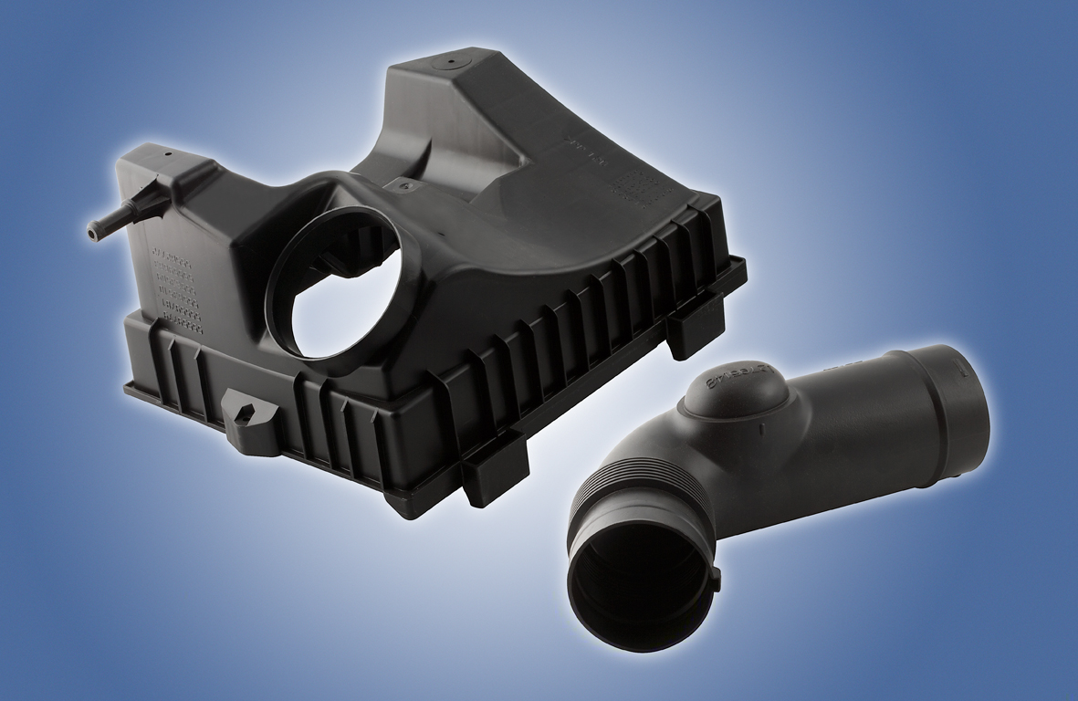

Dunque... da qualche tempo mi stuzzica l'idea di fare l'upgrade all'airbox della mia Sedan.... dopo aver già inserito un filtro sportivo K&N che ha dato benefici, sicuramente lievi, ma apprezzabili nella risposta e nell'erogazione.
Mi riferisco all'upgrade proposto da MapTun (per lo Stage dal 3 al superiore): http://www.maptun.com/shopProduct.php?pid=2587&car=93ss
Io ho solo lo Stage1.. però mi piace effettuare modifiche lievi ed economicamente poco impegnative, magari anche solo per dare quel qualcosina in più.. o per permettere al motori di "girare" in maniera più agevole (in questo modo dovrebbe poter respirare di più e più facilmente..).
Ho chiesto lumi a riguardo, ma da quello che ho capito dovrebbe trattarsi della parte inferiore dell'airbox con relativo tubo di pescaggio dell'aria del B207R..
che dovrebbe avere un tubo di portata più ampio, almeno guardando il disegno dell'EPC, che vi propongo qui di seguito, così ci capiamo meglio.
In pratica la mia 9-3 attualmente ha il numero 1, 6 e 7 diversi dal B207R.. dal disegno si evince come il tubo di pescaggio dell'aria del B207E\L sia più stretto.. oltre che più strozzato all'estremità, dove c'è quella specie di curva a U schiacciata (!!!).
La parte del B207R invece sembra più ampia e meno strozzata..
Ora.. ma per quale dannato motivo il tubo è stato fatto in questo modo? il problema dell'acqua non esiste.. altrimenti esisteva anche per i vecchi modelli (tipo B204) che invece hanno un semplice tubo a tromboncino che esce dritto dalla scatola filtro puntando verso il basso e finisce li..
A me pare che l'aria debba fare un giro micidiale ed iper costretto già solo per riuscire ad entrare nell'airbox..
Così a logica l'upgrade dovrebbe apportare sensibili miglioramenti.. che ne dite..? Considerando che ora il mio software è programmato per 220cv.. credo che l'airbox della 210cv (B207R) sia cosa buona e giusta..
A questo punto mi domando.. ma non dovrei ottenere già un certo beneficio eliminando il n°7 ? e lasciando solo il n° 6..? Oppure vado incontro ad un peggioramento dovuto a diversi flussi aerodinamici..?
Come ho detto ho chiesto lumi a MapTun, ma dalla foto sembrerebbe che loro forniscano solo i numeri 1 e 6... tralasciando il 7..(quello che fa l'inversione a U). Certo, la seconda diramazione (6A) potrebbe essere interessante montarla (sul tubo 6) visto che permette di pescare ulteriore aria, anche se non so se serva, in caso non si installi il tubo a U.. visto che la sezione del tubo di pescaggio rimane comunque costante (infatti nella foto di MapTun c'è il tappo).
Voi che ne pensate..?

L'assistente del meccanico(o secondo meccanico,non so come definirlo)mi ha detto che la parte sotto(la famigerata trombetta n°7)non è stata tolta......non capisco....neanche come abbia fatto a far combaciare i due pezzi,che adesso hanno due diametri di imbocco diversi.Luca,gentilmente,chiedi a Frederik di Maptun se quel pezzo di plastica va tolto.......

Secondo me non si può togliere la parte inferiore della scatola filtro senza prima togliere il "corno"... oppure si può, ma il corno rimane in sede e viene via solo la scatola.
Se guardate nell'immagine dell'EPC che avevo postato io, quel cazzod i corno è fissato a qualcosa con due dadi.. immagino a qualche supporto sul telaio..
Di conseguenza se anche togli la scatola filtro.. al max la separi dal corno, ma il corno resta li, imbullonato a qualcosa.. e siccome è sotto alla paratia del vano motore non ci si arriva dall'interno.. bisogna arrivarci dall'esterno.. ma è nascosto dalla mascherina paraurti e dal faro.

Lo si vede che è fissato a qualcosa o lo ipotizzi?
Perche se non lo si vede, (vado per un'idea avendo letto sul wis) non è che bisogna semplicemente far leva o comunque un "movimento guidato" o ancora va "staccato energicamente"?
