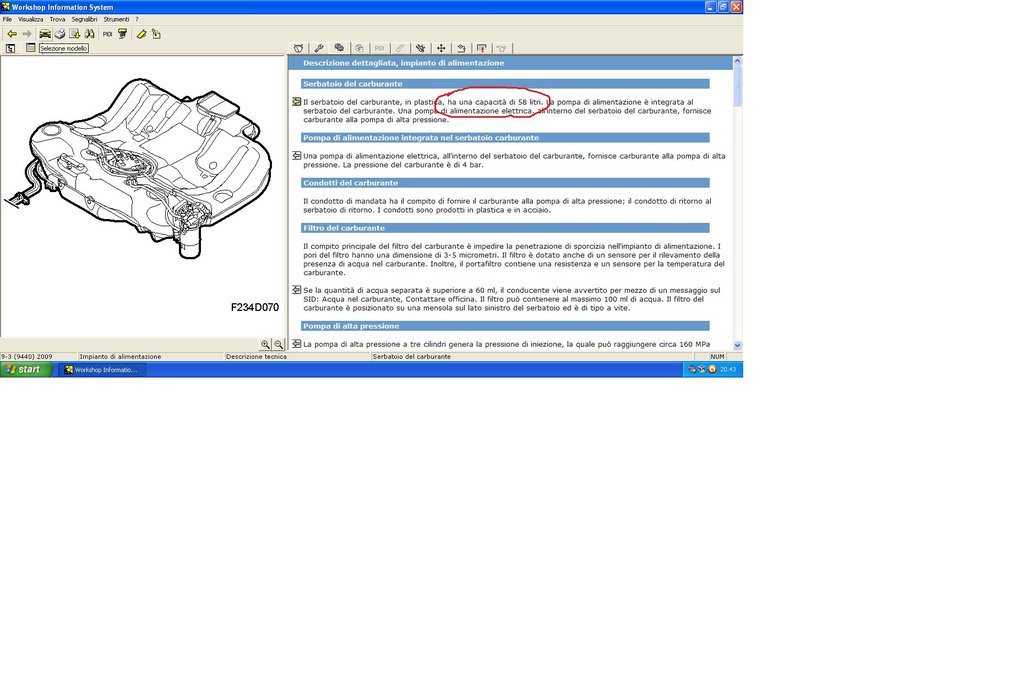

qualcuno mi sa dare questa info... non ho il libretto a portata di mano e mi servirebbe saperlo...subito..

Re: Capienza serbatoio... 19 tid

Riserva 10 litri se puo' essere utile.

C'è ancora qualcosa che non mi torna....ne avevamo parlato nel post "Ce la faccio o no?", ma ancora ho dubbi: ieri sera ho fatto il pieno e ho inserito esattamente 42 litri di gasolio (il primo scatto della pistola è stato a 41,1) quindi il serbatoio è pienissimo!
Ma avevo fatto clear con il SID e lui indicava una DTE di 186km, per cui in teoria nel serbatoio c'erano ancora 18,6 litri.......il totale mi da 61,6 litri!
A questo punto qualcuno aveva detto che la riserva contiene due litri che non verrebbero computati nella stima dell'autonomia residua, per sicurezza....questo vorrebbe dire che in realtà nel mio serbatorio c'erano 20 litri e mezzo di gasolio! Più i 42 messi fanno un totale di oltre 62 litri di capacità....decisamente troppi.

Io ieri ho fatto il pieno, ma ero proprio vuotissimo.... non avevo rifornito per il WE non pensando di dover usare, poi ho dovuto e praticamente ho fatto altri 50km dopo la comparsa della scritta "Rifornimento carburante" (ok, lo prometto adesso basta!!! :D :D ), che compare quando il D.T.E. segna 30km di autonomia residua.. consumando praticamente anche i 2lt che dalla prova precedente risultavano non conteggiati dal SID.
Alla pompa il pieno ha registrato 58lt e qualcosina.. secondo me che ce ne stiano magari 0,5-1l in più ci può stare perchè bisogna contare anche una parte del tubo che porta dal bocchettone di rifornimento al serbatoio.. nel quale credo che 1lt di carburante ci stia..
Però in effetti un totale di oltre 62lt, su un serbatoio che dovrebbe contenerne 58, mi sembrano tanti..
Che la tua abbia per qualche motivo davvero quello da 62..?? :neutral:

Credo che la cosa da tenere presente è che la capacità dell'impianto (in questione) è di certo superiore a quella del (solo) serbatoio, come ben evidenza Luca.
Il serbatoio sarà 58lt, ma le tubazioni fino al tappo avranno un certo litraggio da riempire.
Tra l'altro, credo che se il primo scatto l'ha fatto a 41,1 litri, altro che 42!!! Ce ne sarebbero andati almento 3 litri (fino all'orlo tappo).
Per esperienza, dal primo scatto al pieno a tappo ci passano fra i 3 e i 5 litri (alias 10 euro circa) :)
