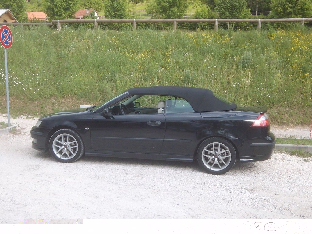

Però.....c'è sempre un però :sad: :sad: :sad: sono a piedi visto che è saltata la turbina.... :furios:
Oltre a essermi iscritto volevo sapere si dovrò cambiare solo la turbina, se devo cambiare anche il motore per causa di qualche pezzetto della turbina (come mi è stato consigliato dall'officina :? ) oppure se tanto vale inserire il kit turbina visto su map tun.
In attesa di una risposta un buongiorno a tutti!

Benvenuto, cambiare il motore insieme alla turbina fa pensare ad un meccanico un po troppo premuroso. Io aspetterei finche' non si rompe (se veramente qualche pezzetto di turbina ci fosse finito dentro) almeno ti sarai tolto il dubbio :)

La turbina con 600 euro la compri nuova in Italia senza sbattimenti.
La turbina MapTun e' uno spreco e totalmente inutile senza il relativo upgrade Ecu, scarico, eccetera.... messa su cosi' l'auto va peggio e meno.
Un meccanico che consiglia di cambiare il motore per una turbina rotta e' meglio se cambia lavoro, visto che tra turbina e motore c'e' un bel po' di roba in cui si fermano eventuali resti, e non hai nessun rischio, nel tuo caso che qualcosa dalla turbina possa arrivare al motore.
1-procurati una turbina
2-cambia meccanico
3-BENVENUTO! ma di dove sei?

DoctorViggen ha scritto:
DoctorViggen ha scritto:La turbina con 600 euro la compri nuova in Italia senza sbattimenti.
Un meccanico che consiglia di cambiare il motore per una turbina rotta e' meglio se cambia lavoro, visto che tra turbina e motore c'e' un bel po' di roba in cui si fermano eventuali resti (condotti, curve, raccordi e sopratutto l'INTERCOOLER), e non hai nessun rischio,sopratutto nel tuo caso (se prendi in mano il debimetro capisci) che qualcosa dalla turbina possa arrivare al motore.
1-procurati una turbina TD04HL-15T
2-cambia meccanico (e' come se un'ortopedico per curare il tunnel carpale consigliasse di amputare una gamba.. senza senso)
Grazie mille doctor!! Ottima spiegazione...e grazie anche a tutti!! Scrivo da Belluno, per il punto 1 non c'è problema o almeno basta trovarla. Per il punto 2 non sarebbe il mio meccanico di fiducia ma è il più vicino qua a BL di solito la porto a MESTRE in provincia di Venezia (per ovvi motivi lunghi da spiegare e capibili) cmq ha messo le mani avanti... visto che ha avuto dei problemi con una saab ha cambiato una turbina lavato tutto e dopo un po' che l'ha restituita il cliente è rimasto a piedi ( così mi ha detto)... cmq dopo il lavoro dovrò fargli il tagliando di 25.000 km quindi la faccio controllare da chi di saab ne mastica da una vita!
