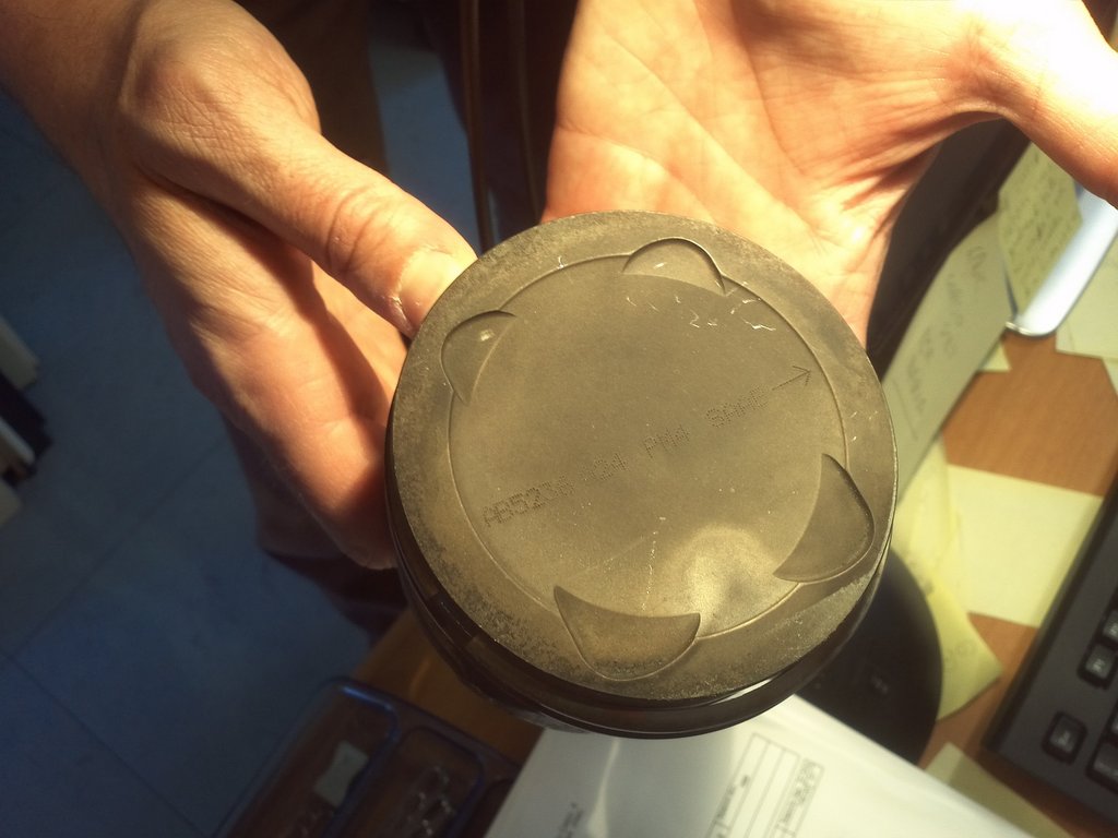

In questo topic puoi vedere quello che si legge attraverso il foro della candela, se anche i tuoi pistoni sono così puliti.
http://forum.saabwayclub.it/viewtopic.php?f=30&t=18357
Cosa stiano a significare le sigle che vi sono stampate sopra non saprei.. un numero di serie, un P/N, un codice di altro genere.. la "classe di tolleranza"... non ne ho idea..!

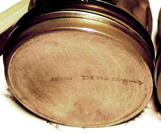

Re: Come controllare l'alesaggio senza aprire il motore?
Questo è quello che c'è "scritto" su un pistone di B204:
