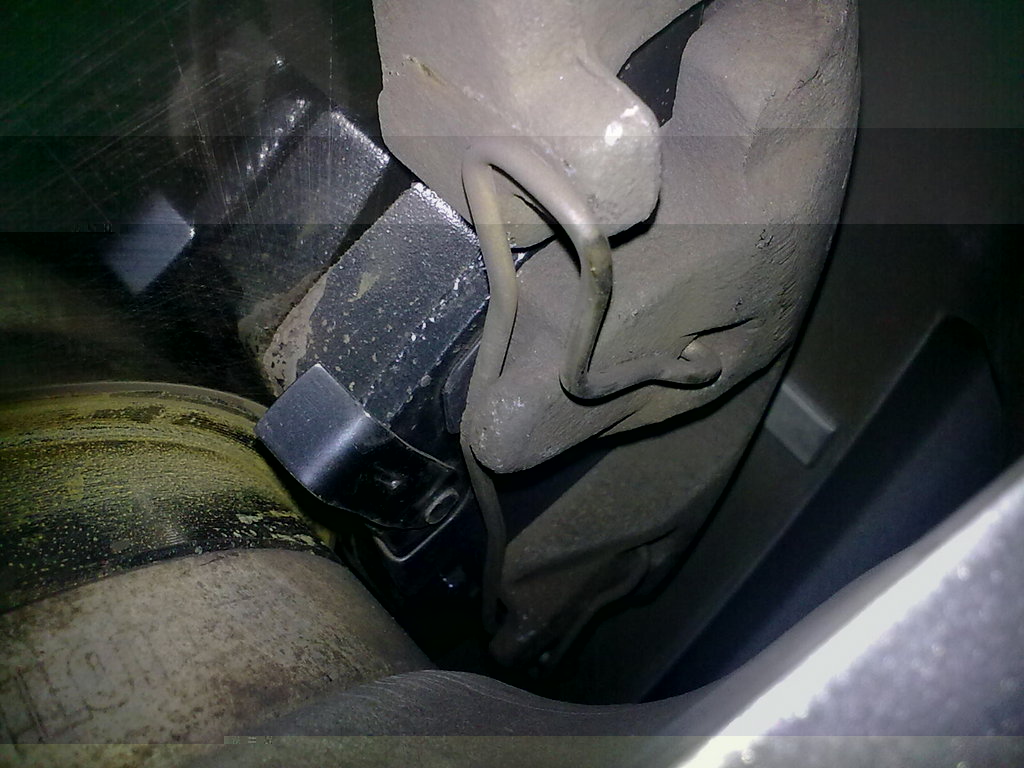

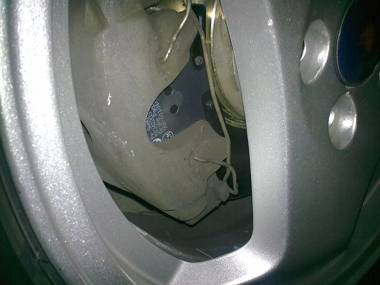

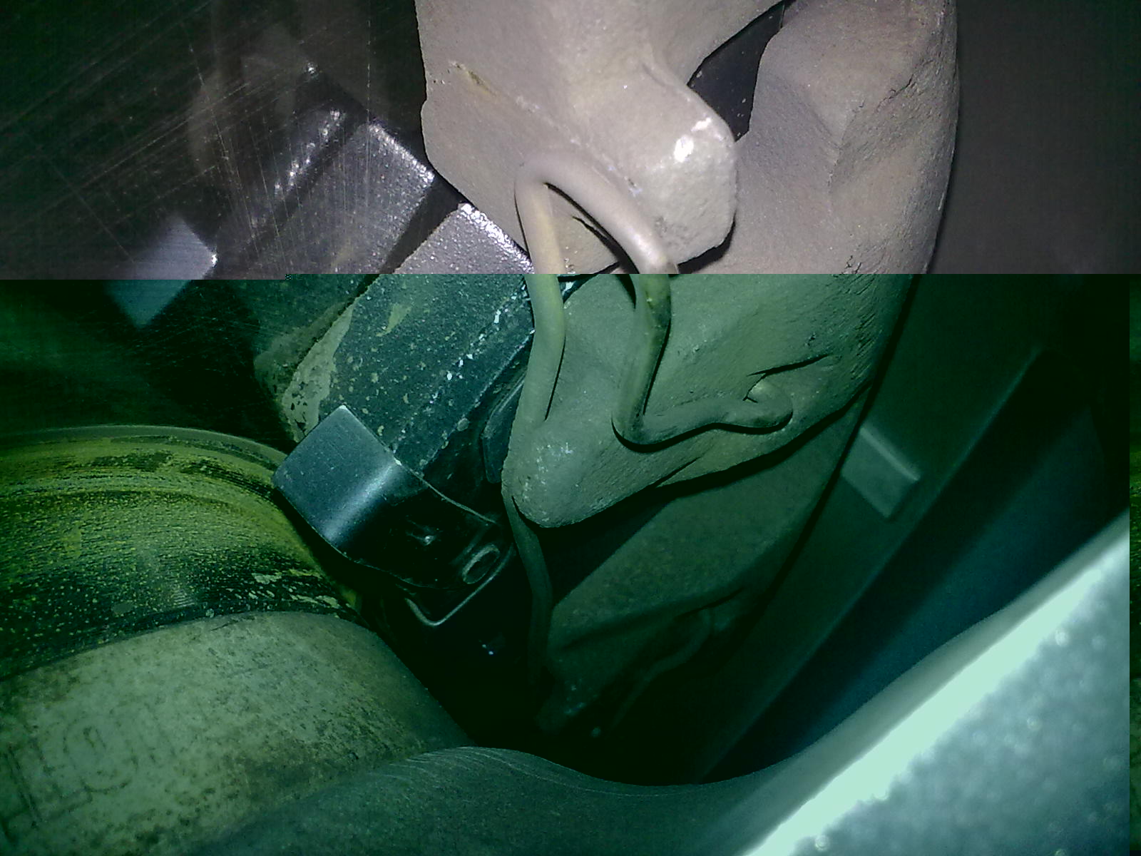

Quella "molla" li.. deve stare così (sotto):
o così? (sopra)
Io penso che la posizione corretta sia la prima, giusto? Ma a cosa serve?

DOVRETSI METTERLO VERSO IL BASSO....
Re: 9-3OG - Posizione molla pinze freno anteriori
Allora dopo la spingo in modo che finisca sotto alle sporgenze (è rigida ma comunque sufficientemente flessibile per essere spinta oltre lo scalino da quanto ho sentito) come si vede nella prima foto.. ma a che cosa serve?
La pastiglia mi pare che sia tenuta saldamente in sede dal corpo della pinza..

no alt! Forse non mi sono spiegato bene. Non mi riferisco alla molletta posizionata sulla pastiglia, ma a quella specie di graffa tutta sagomata che è fissata sulla pinza.
Viggen, stai parlando dell'indicatore di usura...
... mentre il discorso di Luca è rivolto alla clip che non è in sede :naive:
Servono a smorzare le risonanze dovute al fatto che i due corpi della pinza sono a sbalzo, collegate solo dalle due colonnette.
Senza quelle molle ogni frenata sarebbe uno stridio continuo.
A dir la verità nella frenata non c'è nulla di anomalo.. ad ogni modo, come cavolo deve stare? come nella prima foto o come nella seconda ?
Infatti non incide sulla frenata ma solo sulle vibrazioni acustiche che possono sorgere.
Comunque la prima foto è quella giusta...
PLATONOFF! :D
Avevo appena trovato anch'io le stesse foto! Mitico Platonoff !!! Una garanzia !! :)) :))
Ok, ora scendo faccio levo e la faccio scattare sotto.. :))

SCUSATE NON AVEVO CAPITO....CMQ SI DEVE STA DENTRO
