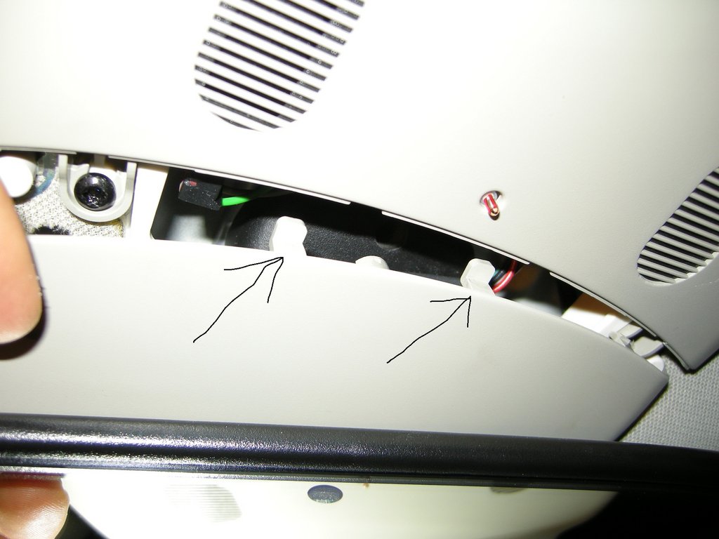

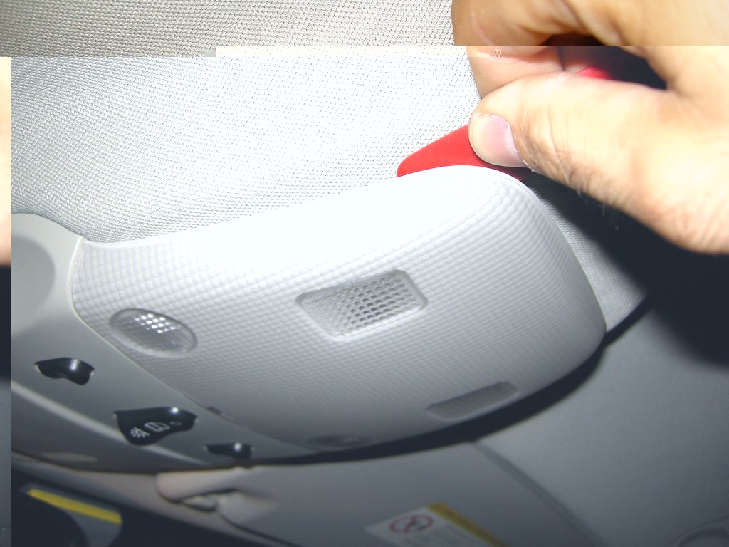

Con una leva stacchiamo il primo pezzo della plafoniera, avendo cura di "sfilarlo" in direzione del parabrezza per evitare di rompere le due linguette in plastica che reggono il primo pezzo
Stessa operazione col pezzo posteriore. Attenzione, una volta che riuscite a staccarlo un po per poi infilarci le dita e tirare, dovete fare una bella forza per staccarlo. Infatti è tenuto in sede da due clips in metallo molto resistenti.

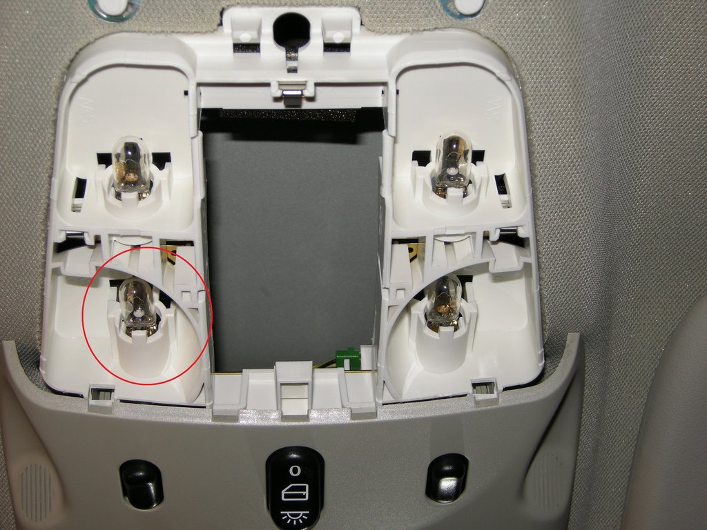

Ora il pezzo centrale. E' l'unico ad essere avvitato sul davanti con una vite torx. a sinistra e una a a destra.
Per staccarlo comunque, una volta svitate le viti, e necessario comunque usare la leva per farlo distaccare dalla parte posteriore.
Estraiamo la lampadina nel cerchietto rosso

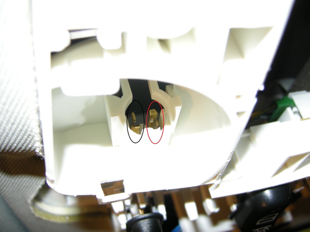

Ci ritroveremo davanti ad un attacco un po particolare. Qui bisognerà modificare le classiche spinette che si usano nel campo hi-fi, per far si che possano connettersi almeno ad una delle due linguette presenti per ogni polo.
Assicuratevi di verificare al corretta polarità, se sbagliate potreste bruciare il circuito di alimentazione della telecamera. Nel mio caso la spinetta destra è il positivo

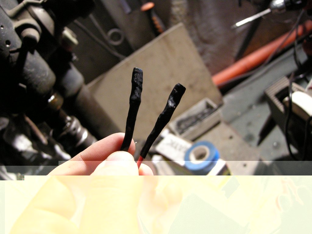

Queste sono le spinette modificate e saldate ai fili della presa accendisigari volante ( si trova dovunque a 2/3 euri)
Sui contatti chi ce l'ha può usare un po di guaina termorestringente. Si ha un lavoro più pulito.

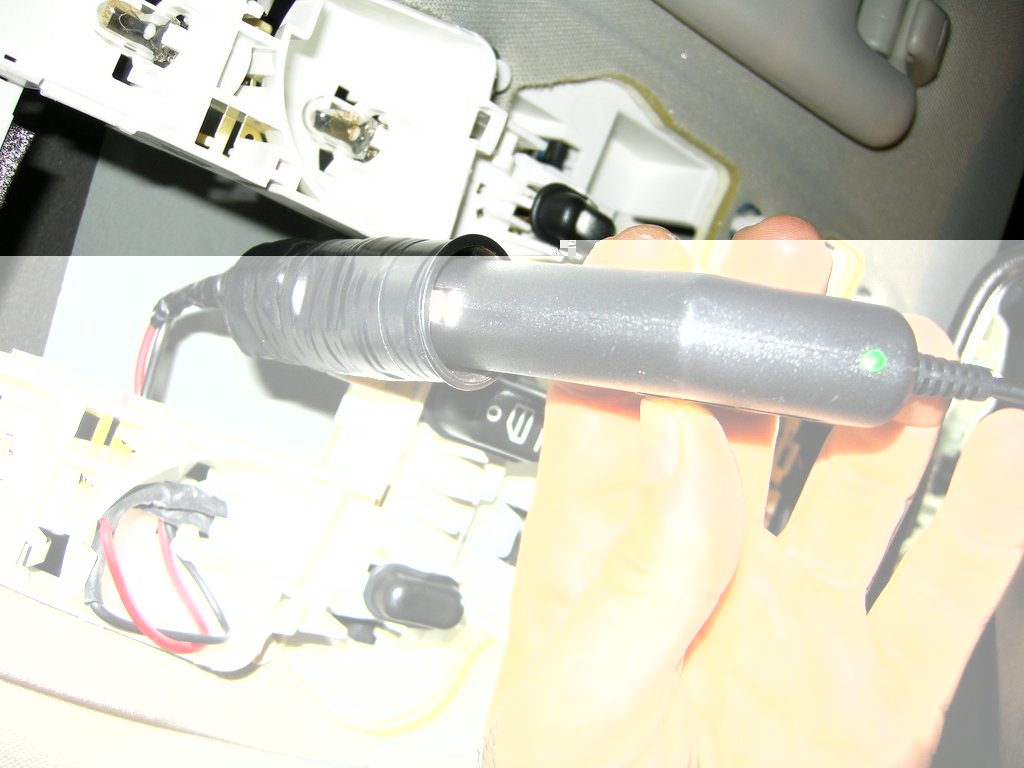

Ora infiliamo la presa nel vano sotto la plafoniera (che a dirla tutta è enorme, c'entra davvero di tutto li dentro) e facciamo contemporaneamente passare i fili con le pinzette dal retro dell'alloggiamento della lampadina.
E connettiamoli. Usate una pinza a becchi lunghi e sottili. (meglio se in plastica)
Poi inserite il caricabatteria nella presa
Prima di infilare tutto dentro lasciate passare attraverso il vano il connettore di alimentazione della DVR CAM e inserite anche il cavo in più del GPS.

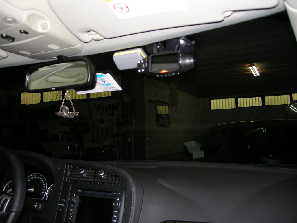

Il risultato finale.
Nessun cavo in vista, e quando ce ne bisogno pigiate l'interruttore della lampadina e caricate la DVR CAM.

drillo65 ha scritto:Carina,ma oltre a registrare le immaggini,registra anche posizione,velocità,ecc...?
Esatto, infatti si intravede appena, ma subito a destra del telepass c'è l'antenna GPS collegata alla telecamera. E tramite un apposito programmino puoi visualizzare il percorso fatto con google maps.
SUPERFRA ha scritto:Bella bella !!! Sarebbe stata molto comoda in pista o nei trasferimenti dei raduni !
Diciamo che quello è stato l'input :))
Inoltre questa è una 640*480 30fps, ma ce ne sono moltissime anche in HD e in full HD 30fps con prezzi simili e addirittura inferiori (come quella che ha preso Bruno)
