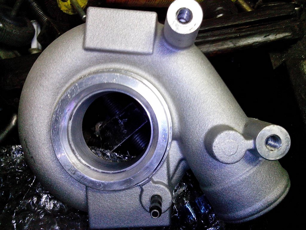

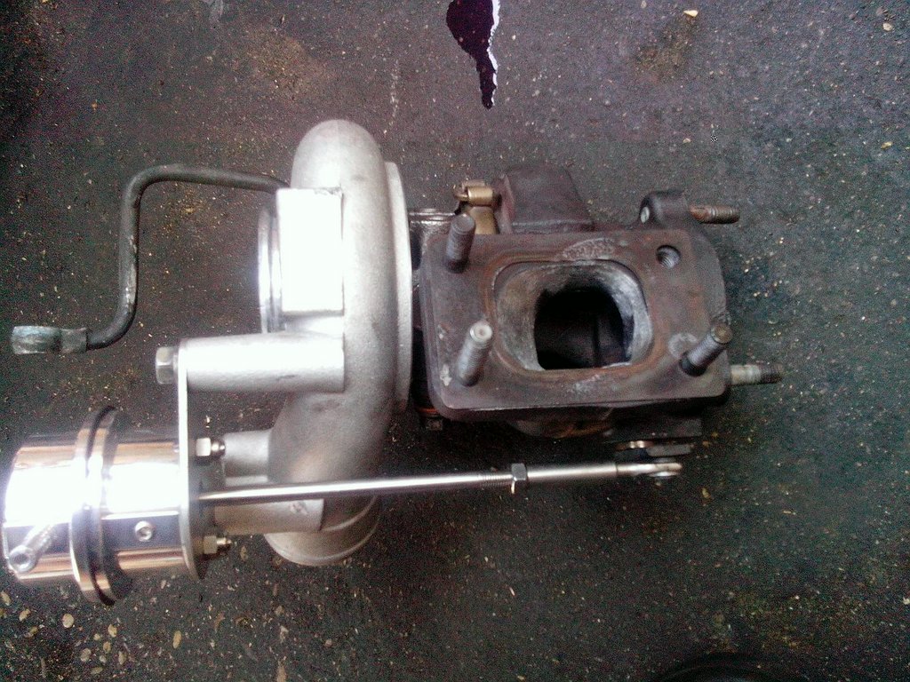

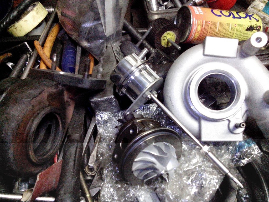

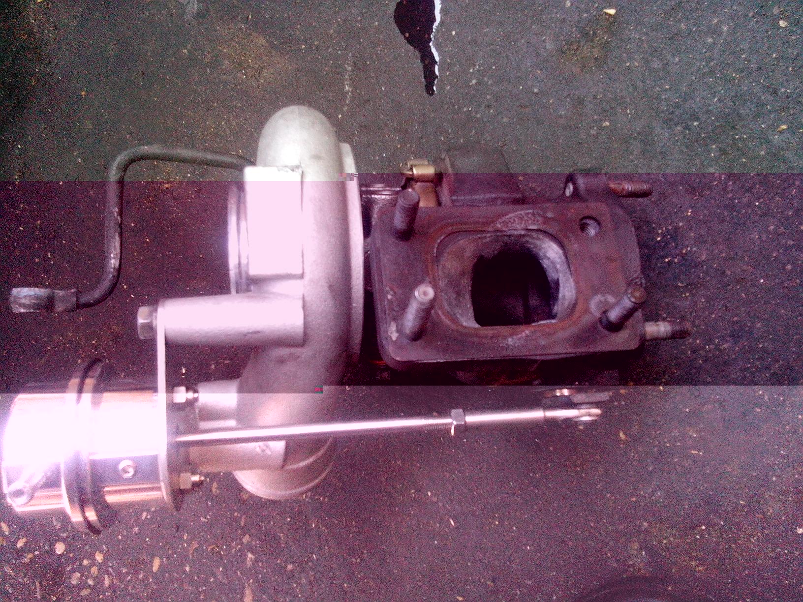

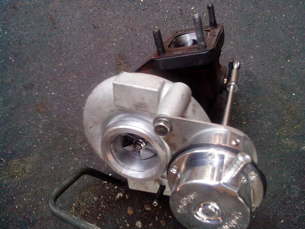

DOPO VARIE PERIPEZIE ATTESE CAPRIOLE ECC....SO RIUSCITO A COMPORRE IL PUZZLE....

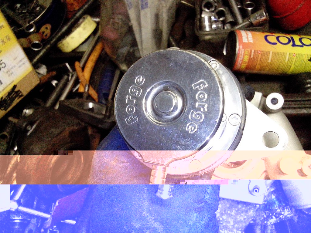

TURBO MITSUBISCI TD 04 19T 7CM2 WEST GATE FORGE E ALBERINO 11 BLADE.....
PIU DE COSI NSE PO....DICONO CHE CO L INIETTORI BOSCH 630CC SE ARIVA QUASI A400CV...
IO NATURALMENTE HO SOLO I BOSCH GREEN 465CC CHE PIU DI TANTO NON GLA FANNO....PER ORA S ACCONTENTAMO....

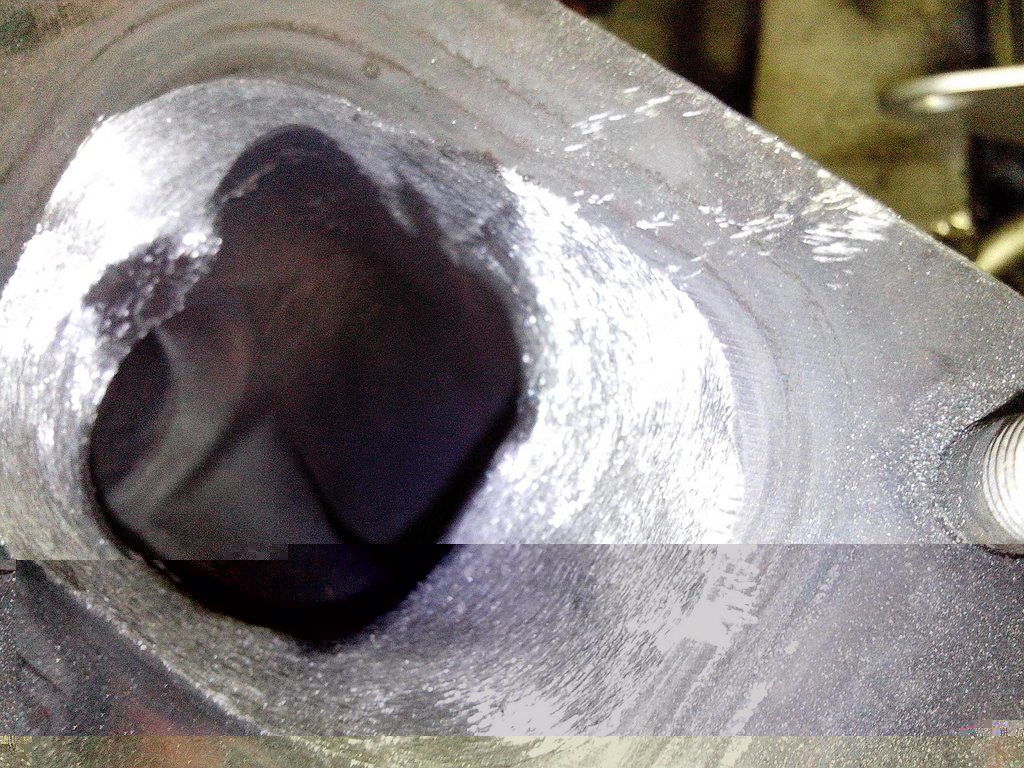

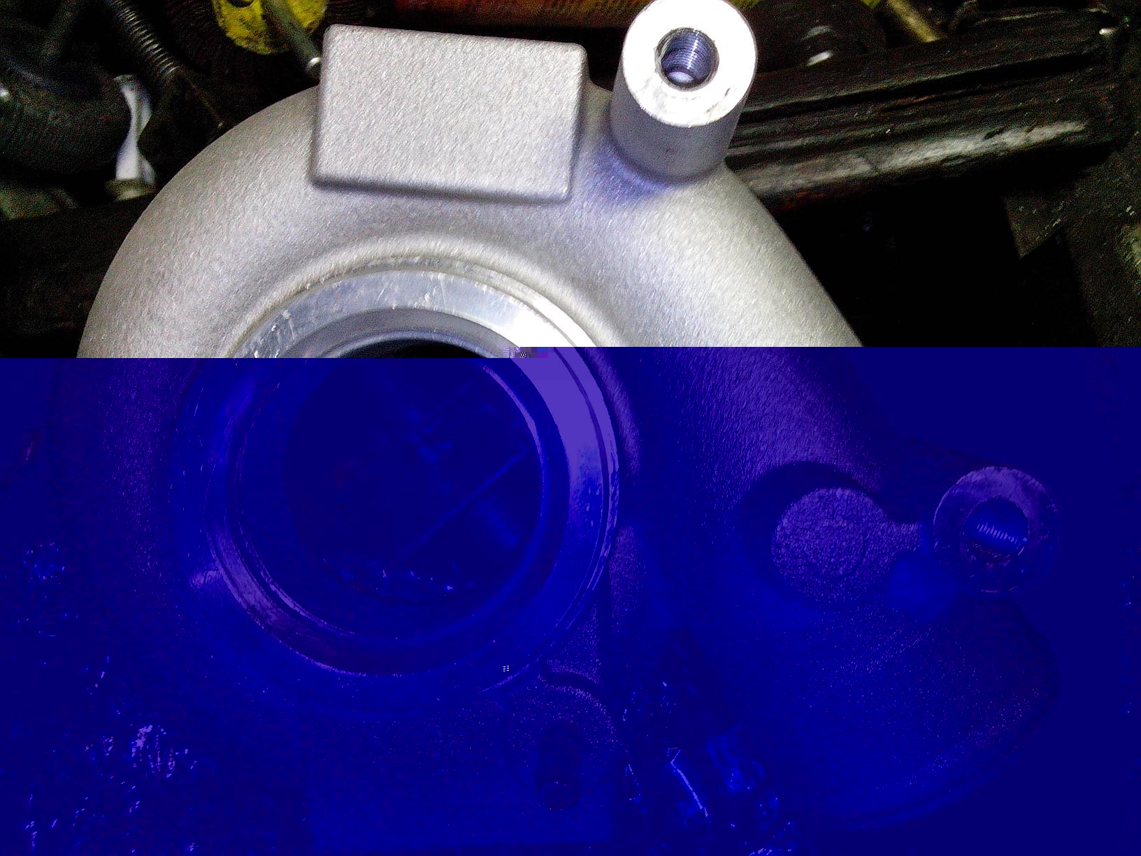

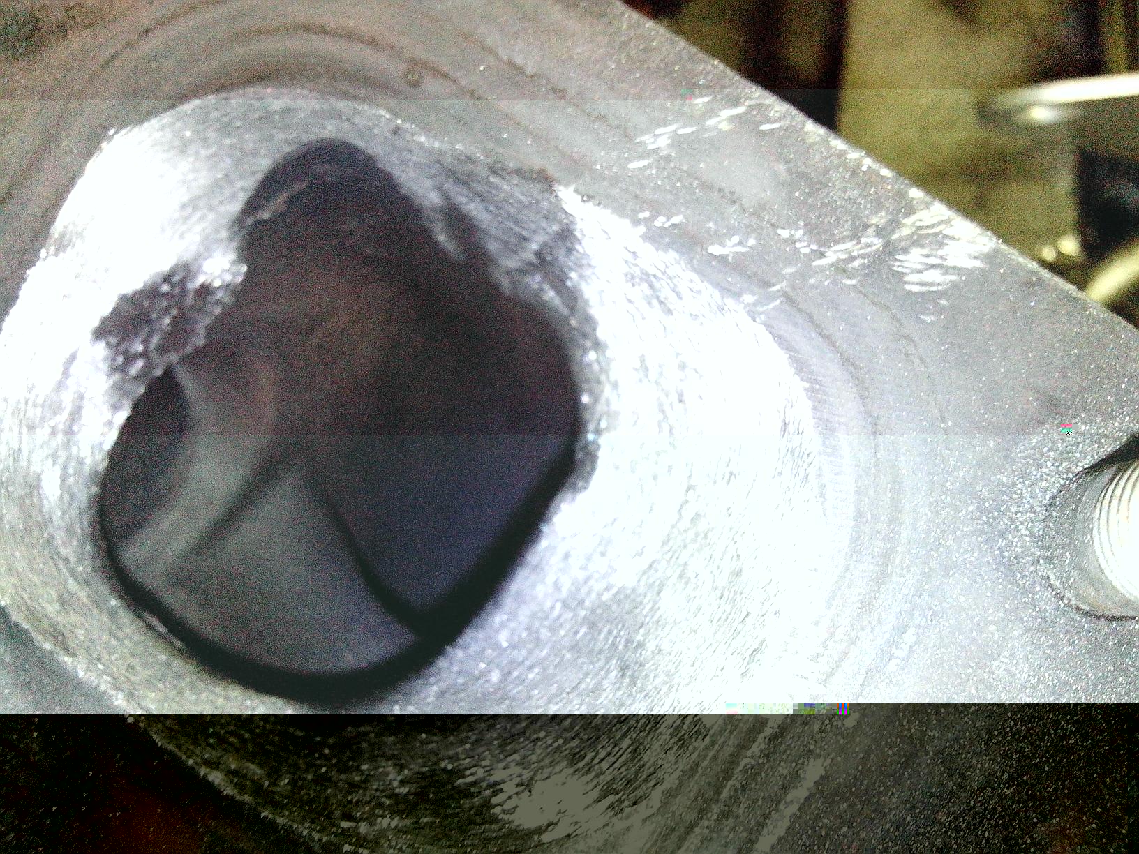

QUI SOTTO SI NOTA CHE LA CHIOCCIOLA 7 CM2 è STATA LAVORATA PER ACCORDARSI AL COLLETTORE

Non hai lucidato l'ingresso della chiocciola dopo averla lavorata?
Oppure è la fotografia digitale che fa sembrare le righe più profonde di quello che sono realmente?

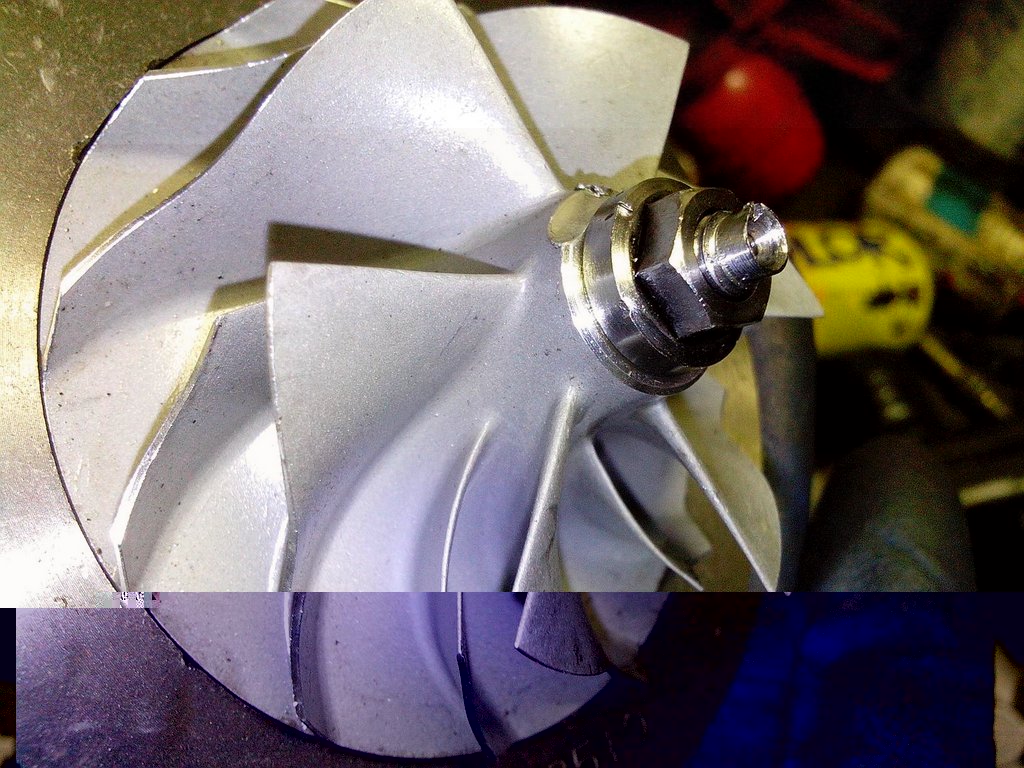

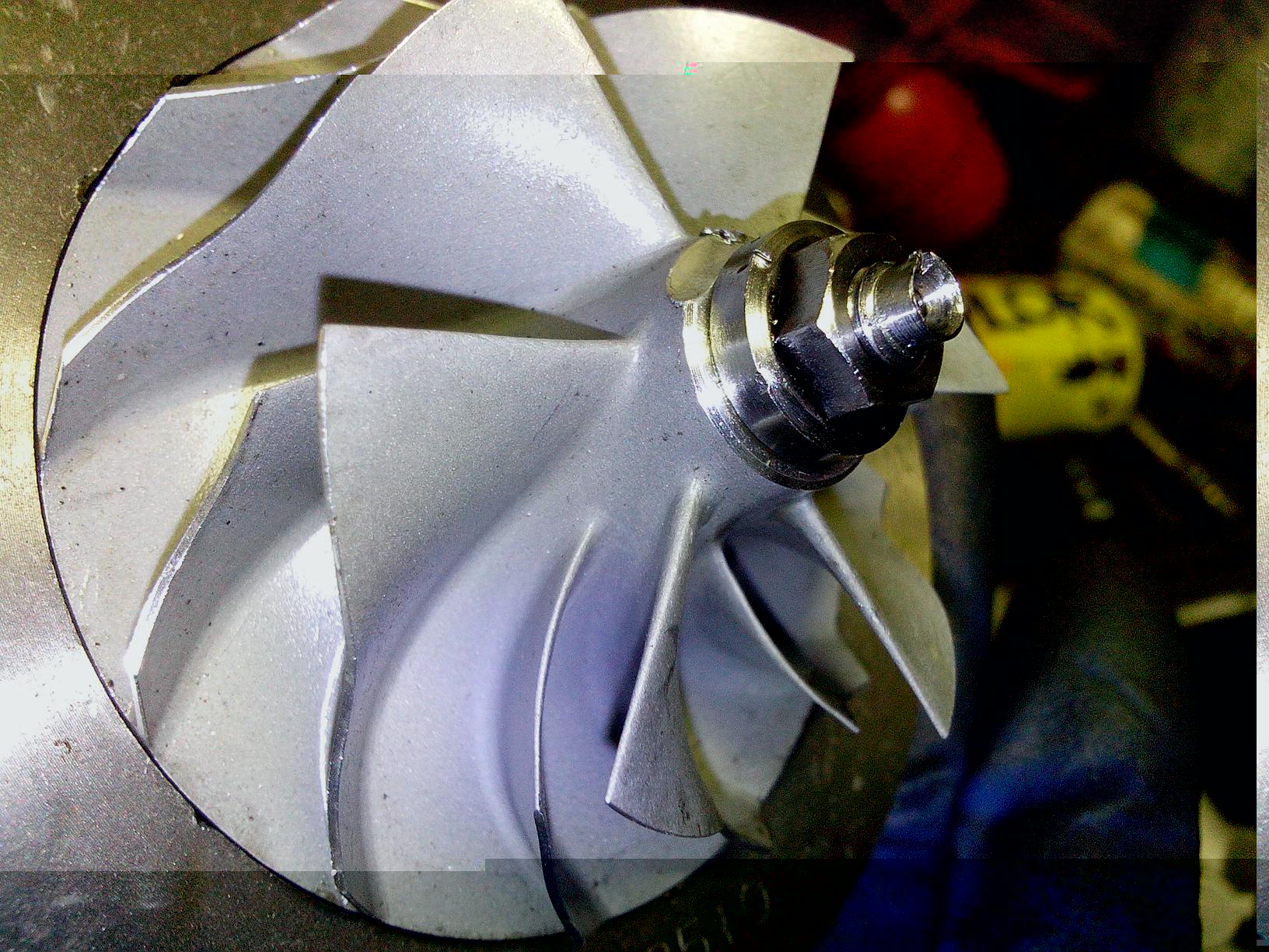

jpm ha scritto:Non hai lucidato l'ingresso della chiocciola dopo averla lavorata?
in effetti era un po grezza.....è un materiale molto duro....poi non mi ci andavano i due utensili del flessibile che lucidano..... :!
