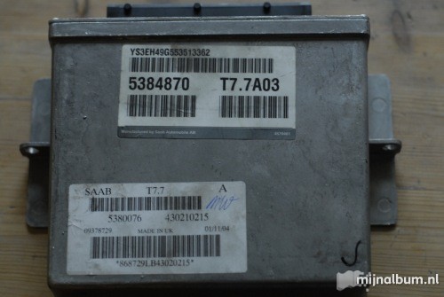

vorrei cercare di capire esattamente cosa indica rispettivamente ogni dato presente sulle etichette presenti sulla centralina, come illustra l'immagine.
In questo caso é una Trionic 7. Chi sa qualcosa?

Re: etichette/numeri sulla centralina:cosa indicano esattame
Delle due etichette, comincerei dalla prima:
il primo codice a barre è il VIN della tua auto, gli altri penso indichino il primo il seriale della centralina e l’altro il tipo
quanto all’etichetta più in basso dovrebbe essere il riferimento della centralina stessa (il codice sotto dovrebbe essere – per la centralina – l’omologo del VIN per l’auto, indicante cioè luogo, data e lotto di produzione) quello sopra non ne ho la più pallida idea
certo, ma cerco ancora più info !!!! voglio sapere tutto!!! non c'é nessuno? non ci credo neanche un po'!

- Messaggi: 31589
In coma c'è inequivocabilmente il telaio..
sotto a sinistra (538etc..) penso che sia il codice ricambio Saab.. sotto a destra dev'essere il modello della centralina (T7.7 è la versione di Trionic installato)
L'etichetta sottostante non so a cosa si riferisca.. il 538 sembra un altro codice ricambio, ma non è uguale a quello sopra.. il resto non ne ho idea... sicuramente c'è dentro un numero di lotto.. magari quello che inizia col 4...
tutto e come ti hanno detto sopra , l'unica cosa che penso di poter correggere e nella prima etichetta che il numero con inizio 538 e il numero sw che la centralina dovrebbe avere sempre se non è stata aggiornata da saab che in quel caso il vero numero sw si riesce a capire solo vedendo il programma centralina!!!!

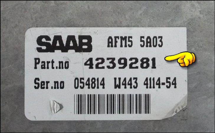

Nel caso delle centraline T5 l'ultima fila di numeri in questo caso, ed in particolare il cosa indicano ?
Chiedo cio' perchè ho una centralina di una 9.3OG 185hp che reca gli stessi numeri della centralina originale della mia 900 ma differisce solo per i primi due blocchi di numeri della fila Serial Nr. Vorrei capire quindi se è perfettamente compatibile con la mia.
marcofinnista ha scritto:Nel caso delle centraline T5 l'ultima fila di numeri in questo caso, ed in particolare il cosa indicano ?
Per la compatibilità l'unico n. da vedere dovrebbe essere (se non ricordo male) quel numero evidenziato sotto che è poi il codice del ricambio se devi riordinare la centralina.
So che ce n'è un'altra con un altro codice che è ugualmente compatibile ma è specificamente sudiata per l'uso dell'auto ad altitudini elevate.
- Messaggi: 14838
Ok quindi sono perfettamente compatibilidel resto differiscono per il serial nr. che ovviamente dovrebbero essere numeri consecutivi in base ai lotti di produzione.
