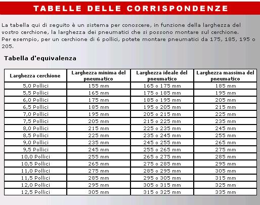

e posso comunque montare pneumatici 225/45/18, come previsto sui cerchi 18X7.5 o sarò costretto a cambiare misura?
Re: CERCHI 18
Inviato: venerdì 12 ottobre 2012, 11:38
da desertstorm
Mezzo pollice di larghezza in più dovrebbe andar bene, migliorerebbe anche l'aspetto estetico del pneumatico. In ogni caso è consigliato vedere le specifiche del pneumatico (hanno delle tolleranze in più ed in meno) che vuoi installare e verificare se è idoneo per essere montato su un cerchio leggermente più largo.
Nella stragrande maggioranza dei casi questo è comunque consentito.

da gripen
Ecco una tabella canale/larghezza gomma:
