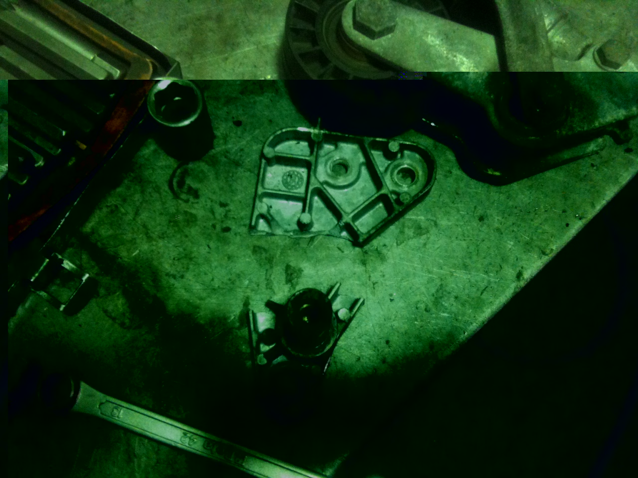

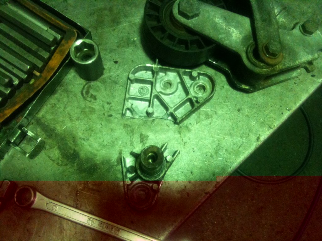

Re: 9000 CSE - cinghia servizi non gira
Ecco il pezzo che si è rotto:

- Messaggi: 31593
Cavolo, che roba spezzare un pezzo di metallo del genere !!!
Comunque per la puleggia allora smontala, cambia la gomma distrutta comprandola su PFS per l'onesto prezzo di 70€ e rimontala.. almeno risparmi un po' di manodopera rispetto a farla in futuro, visto che hai già la cinghia servizi e altro smontato..
