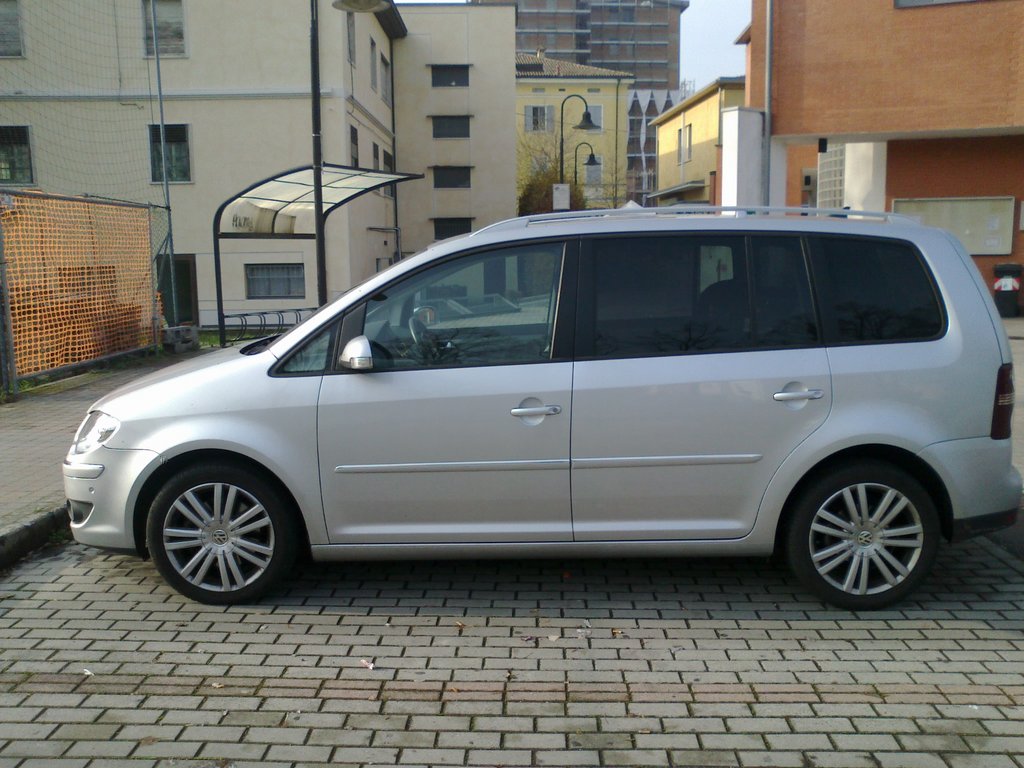

Re: RICHIAMO VW TDI 2.0 170 CV
Eccola qui la touran di mia moglie, così se mi vedete in giro (la uso spesso) mi riconoscete!
