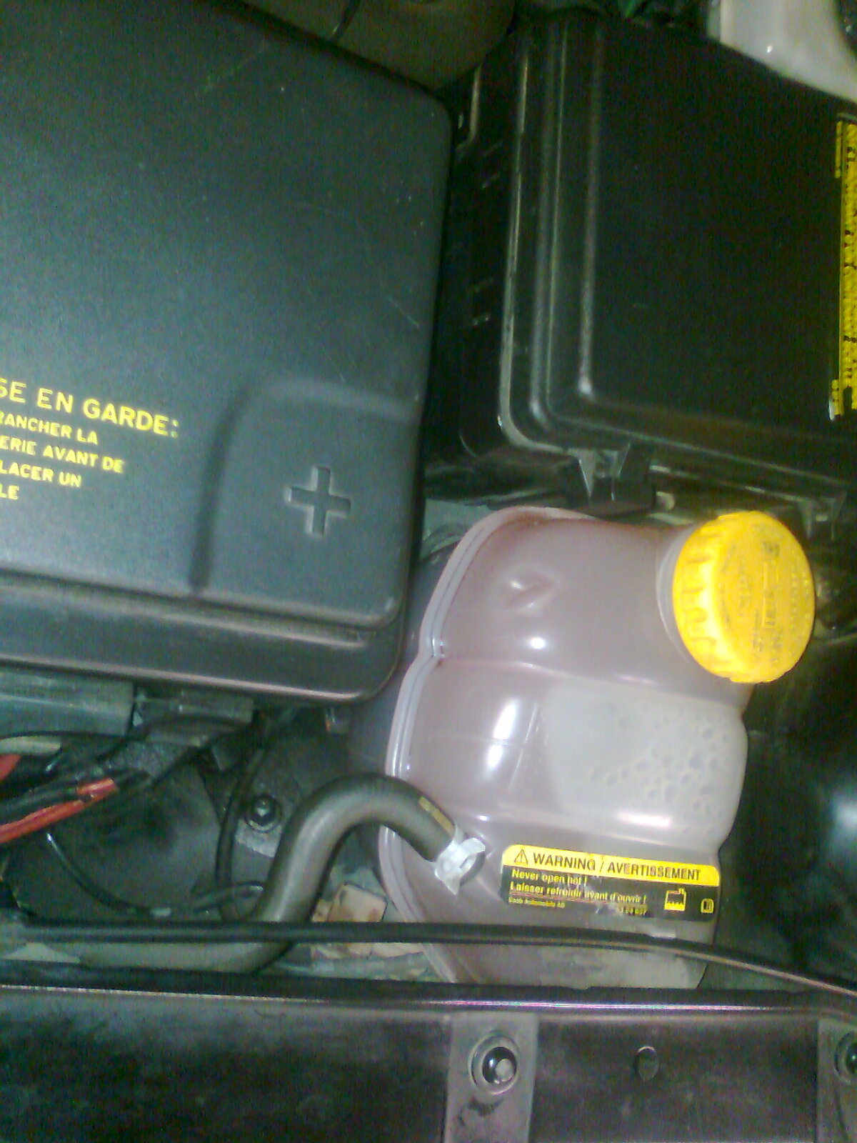

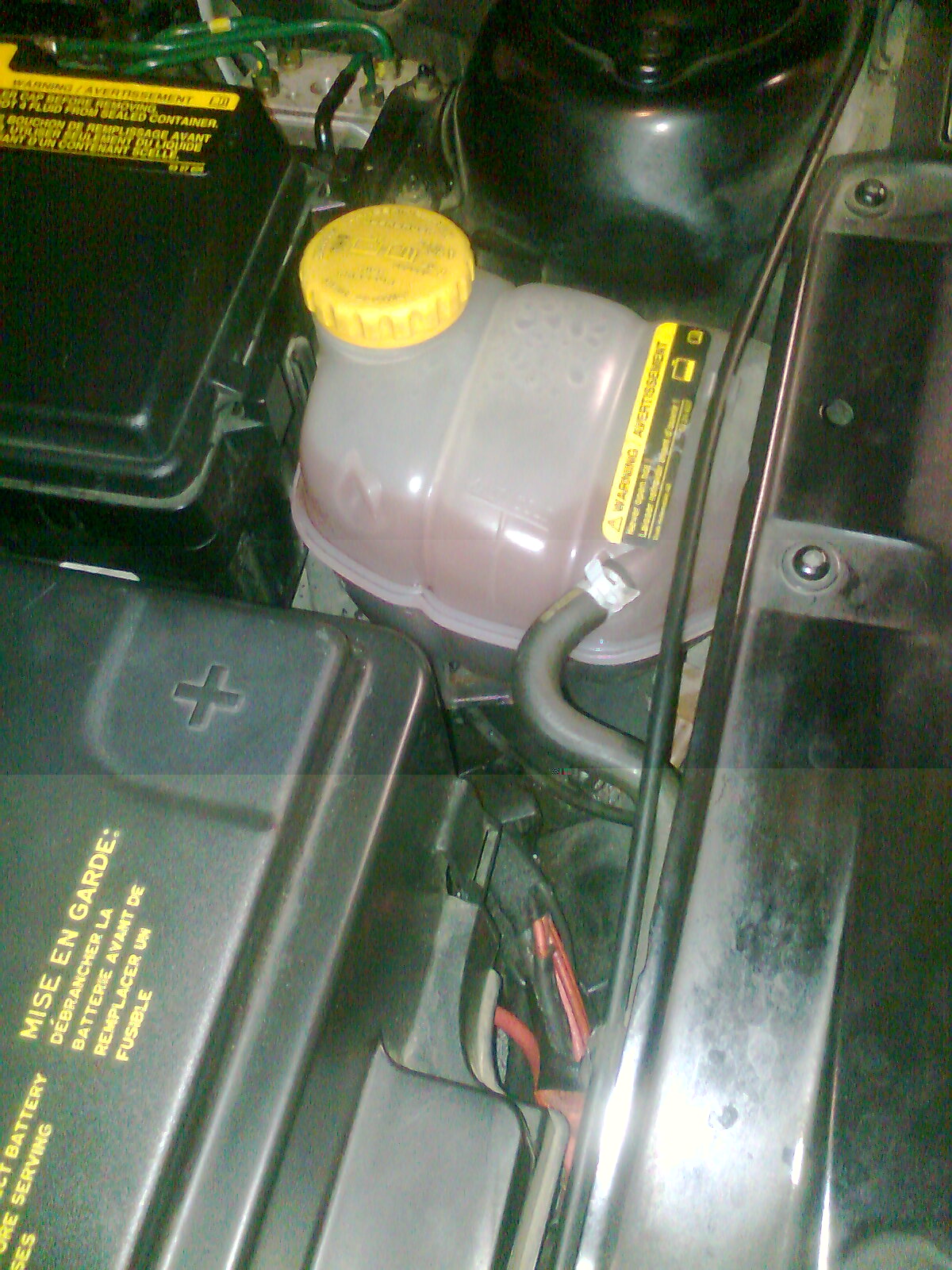

Secondo me è il tappo della vaschetta la cui valvolina di sfogo non tiene più la pressione e sfiata troppo presto facendo uscire l'aria calda pressurizzata che permette al refrigerante di salire di livello (come quando si apre il tappo a motore caldo appena spento).
Prova a sostituire quello, costa 7-8€ o giù di li... male non fa comunque e nel caso risolvi con poco.

Luca havevo pensato anche io al tappo , pero non soLucantropo ha scritto:ma aspettate.. non ha problemi di temperatura dell'acqua incostante, non c'entra il termostato.... il suo problema è che sale il livello nella vaschetta, tutto qui...

Quando la temperatura aumenta il liquido si espande, ora le cose sono due, una è quella che ti ho detto io e l'altra (forse la più probabile) è quella che ha detto Luca.
Infatti se la valvola del tappo non tiene più l'aria all'interno della vaschetta invece di pressurizzarsi, sfiata e quindi lascia il posto al liquido in espansione (perche caldo)
Cambia il tappo.

Appunto ! Se levando il tappo l'acqua non sale è la conferma.. il tappo non tiene più in pressione il serbatoio, la valvolina sfiata liberamente e quindi il livello sale.. se la valvolina funzionasse correttamente aprendo il tappo dovrebbe salirti il livello dell'acqua e invece, se ho capito bene, non sale di più il livello perchè è già salito prima che tu apra, giusto ?grifone 9.5 ha scritto:Luca havevo pensato anche io al tappo , pero non so

l'acqua (il liquido refrigerante é composto in buona parte da acqua) é incomprimibile, quindi il tappo DEVE sfiatare, altrimenti qualcosa si rompe per compensare l'aumento di volume. O ho capito male?

Quello che si comprime è l'aria nella vaschetta non il liquido.
Il tappo sfiata solo oltre una predeterminata sovrapressione.

se però l'aria nella vaschetta cala di pressione poichè esce dal tappo, l'acqua è libera di risalire i condotti e riversarsi nella vaschetta... in caso di surriscaldamento dell'acqua c'è anche il rischio che esca dal tappo, sempre tramite la valvola di sfogo.. se questa non mantiene la pressione.
