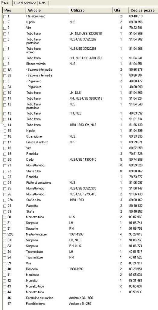

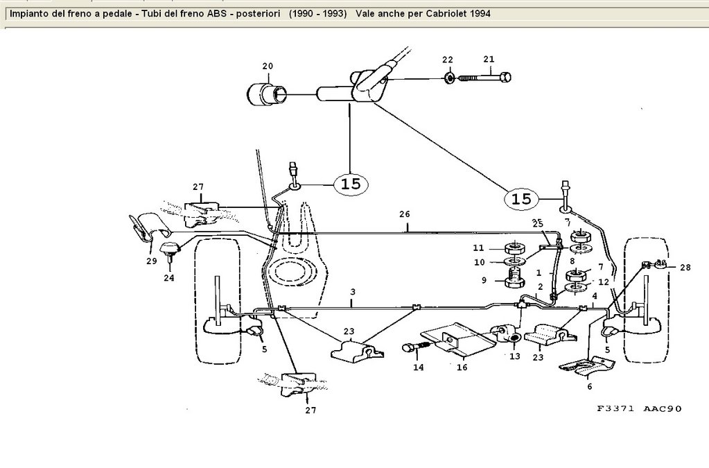

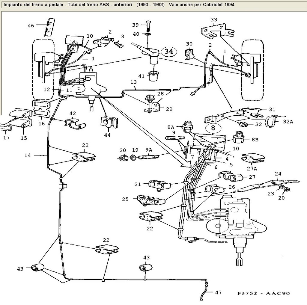

aldo io non ho l'epc sul computer, prova a mandare un messaggio privato a vincenzo (vinsempre) sicuramente non ha notato il topic e potrà fornirti una schermata dello spaccato dall'epc.

Ho cercato di fare del mio meglio, sperando che possa essere utile.......

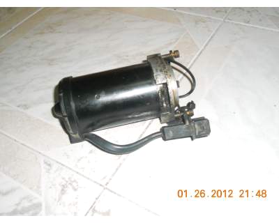

Salve,come motore di pressione intendo questo quà:

mmmmm. mai visto, l'hai smontato dalla tua?

Si,l'ho smontato dalla mia, e và accanto al pressostato:praticamente è quello che fà caricare l'accumulatore di pressione(la palla) che stà accanto alla vaschetta dell'olio.

Secondo me è il pezzo n°14 della prima figura (senza la copertura nera).
Di fatti.........
http://www.invasionautoproducts.com/sa900seabspu.html qui porta il Part Number "9104407", ma sull'EPC dovrebbe essere (uso il condizionale) 4002879; infatti dice di guardare un'altra sezione dell'EPC.....
