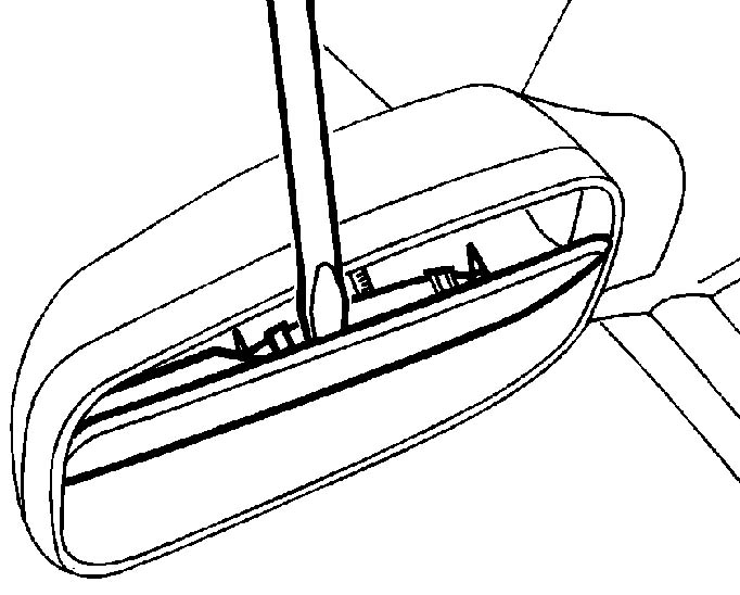

Lo specchietto si toglie facendo leva dall'alto con un grosso cacciavite o (meglio) un pezzo di plastica spesso e largo:

#8 Messaggio da leggere da ccozzolino64 »
Eccelso JPM....queste cose mi mandano in estasi... non fa niente che si passa per scemi quando si chiede, ma trovare tanta disponibilità e chiarezza, ti fa sentire davvero meglio... a buon rendere!!! :l

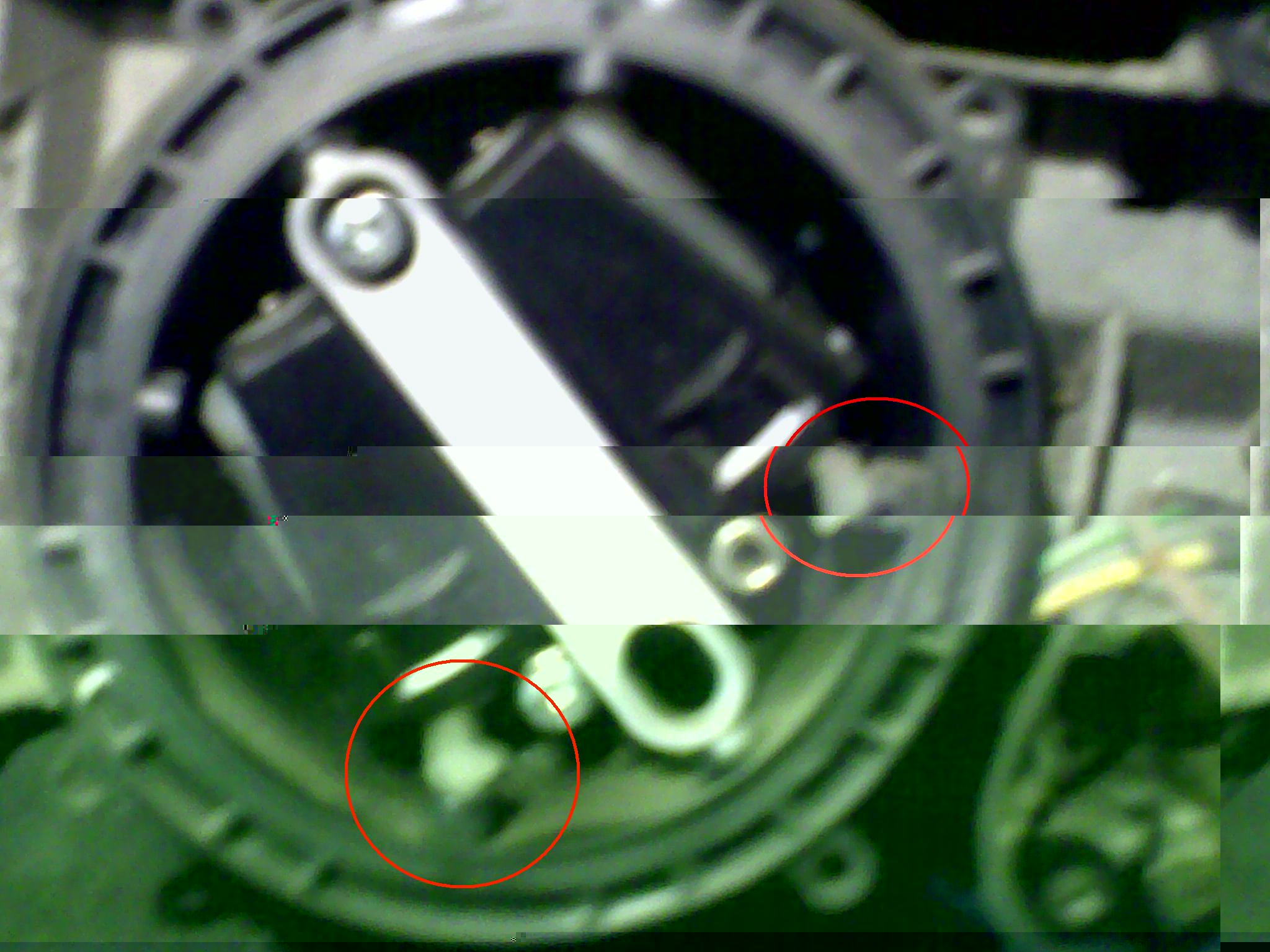

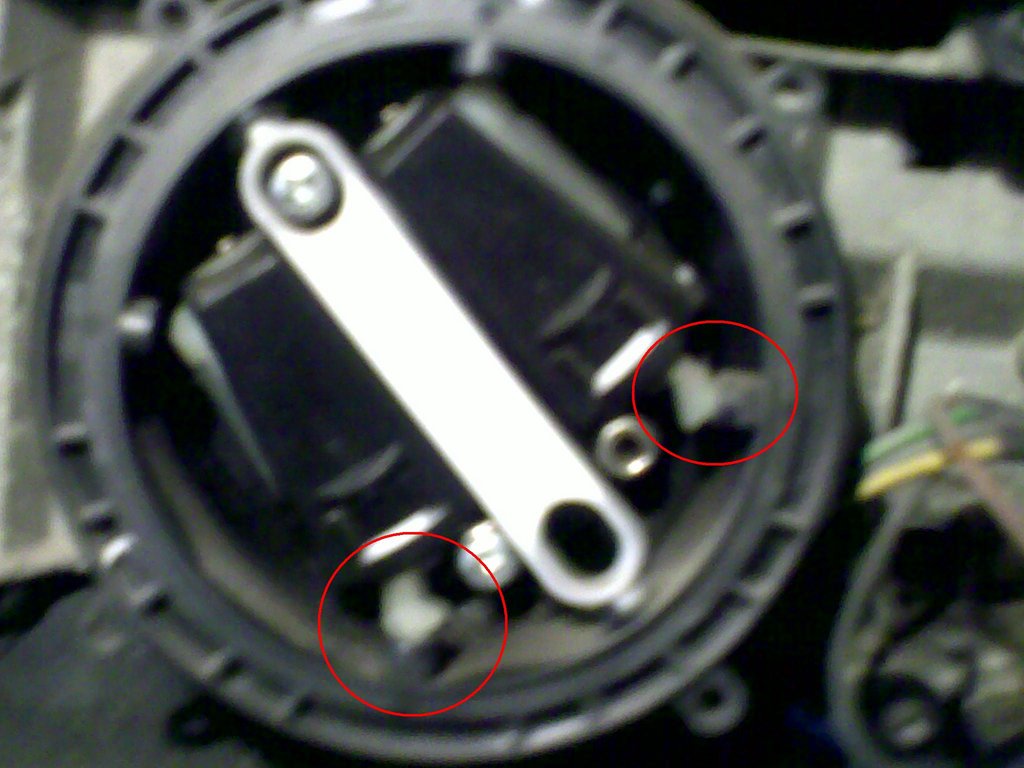

ECCO com'e andata...
come utensile per sganciare lo specchio, ho usato una spatola per stendere collante...larga ed in plastica, ideale...
il problema era solo una testina sganciata dalla sede dello specchio.
rimessa a posto, ho approfittato per dare una lubrificatina ai 2 motorini ed ai piccoli ingranaggi demandati al movimento...grasso spray x catene, siliconico. chiudo qui, chiedo venia x la scarsa qualità delle foto, ma a mani sporche non potevo imbracciare una hasselblad...grazie a tutti.
