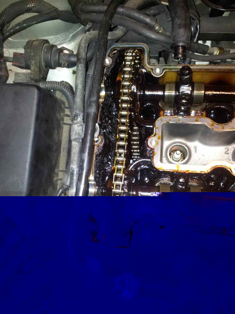

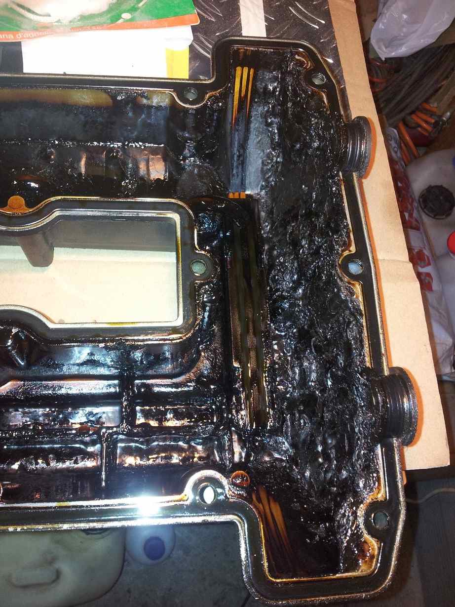

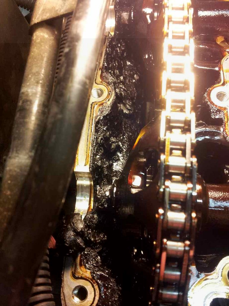

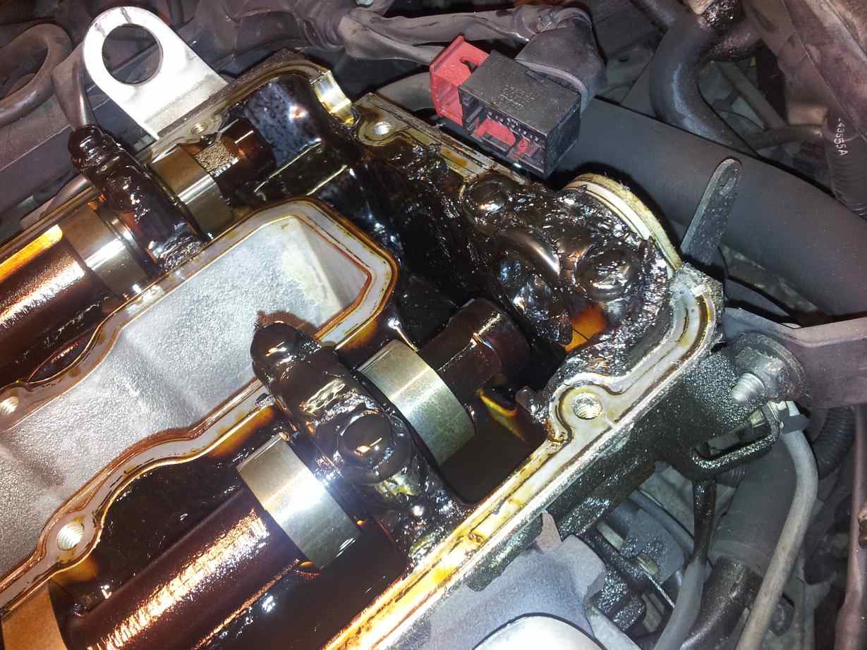

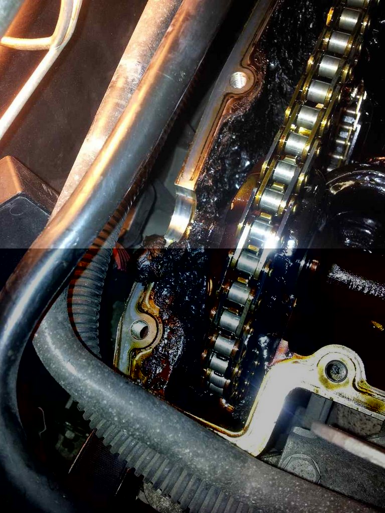

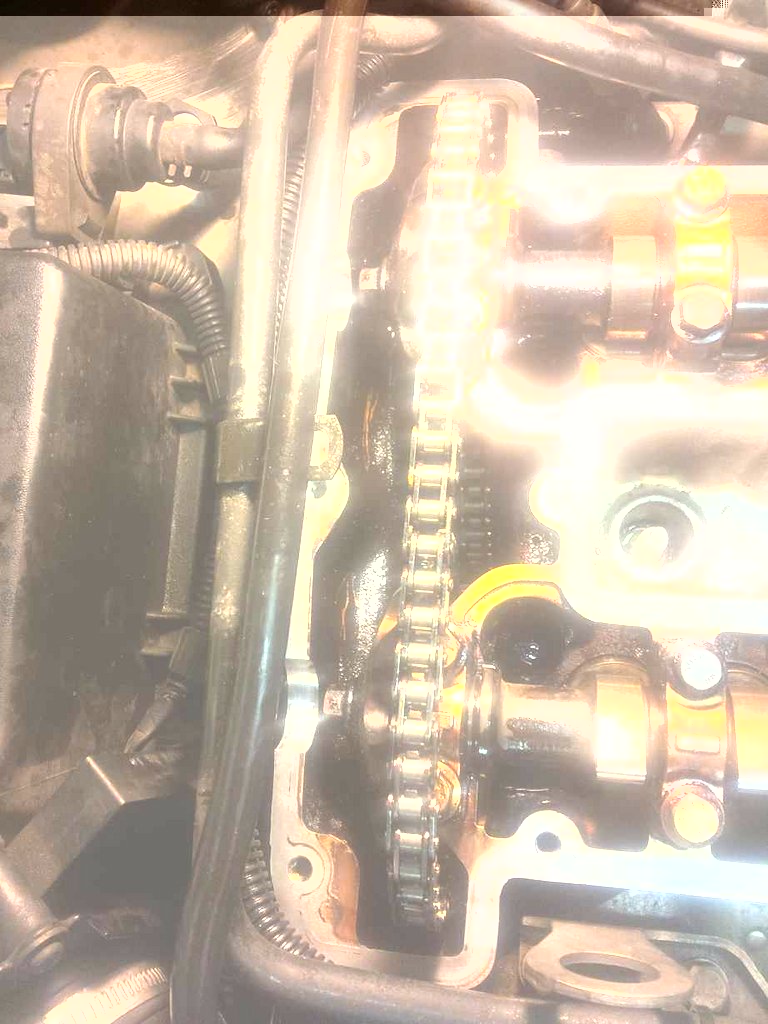

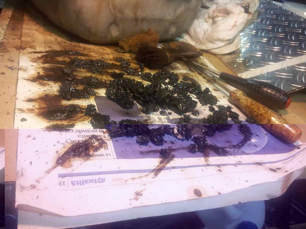

Ciao a tutti,

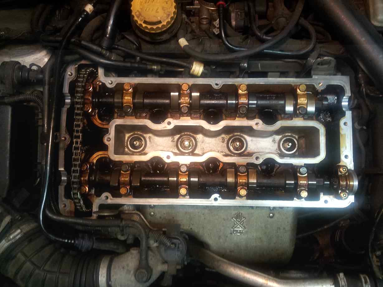

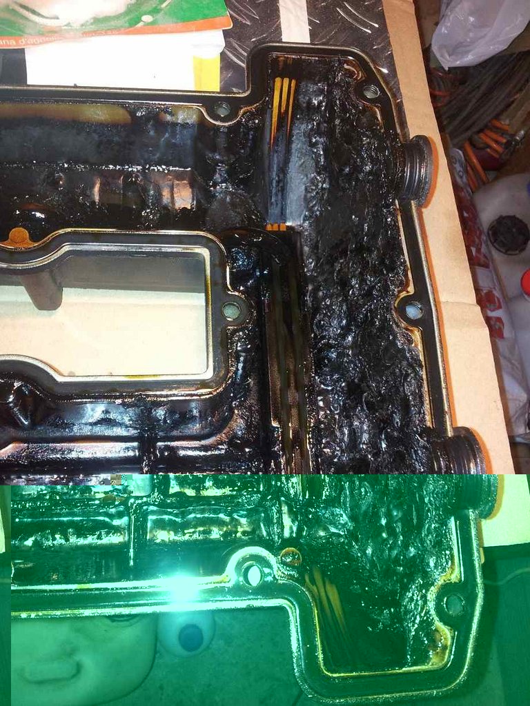

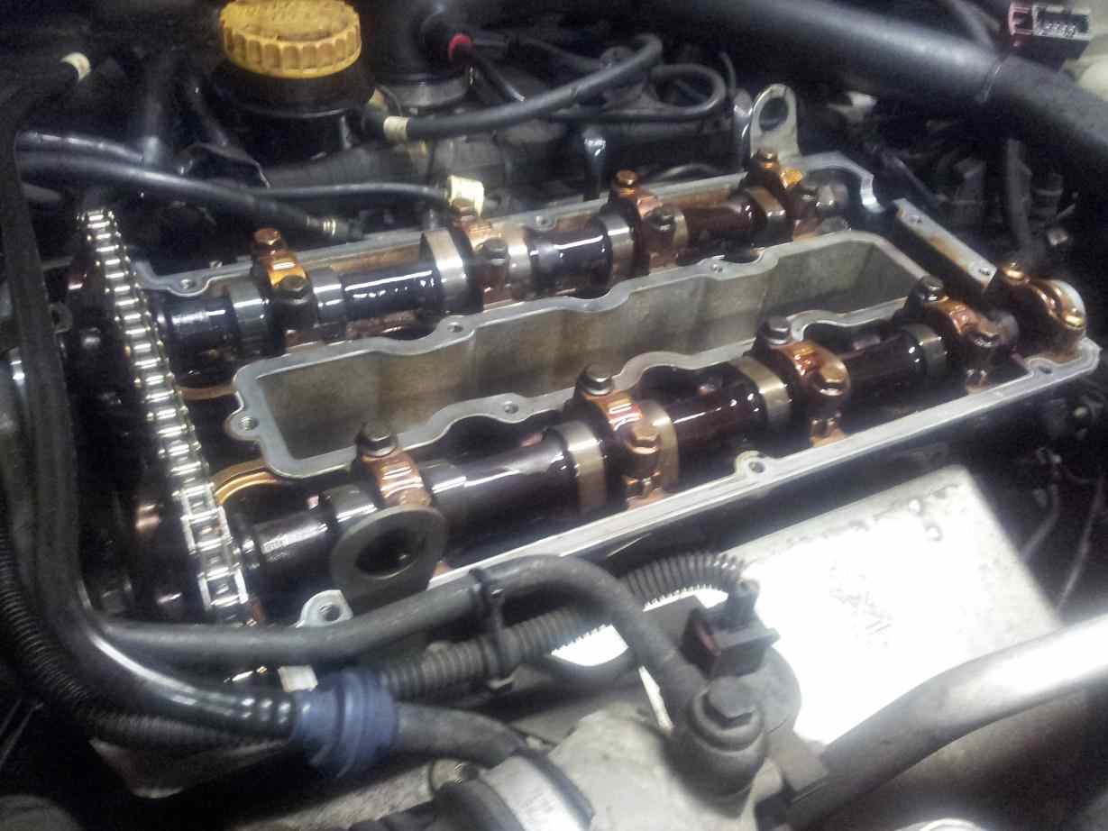

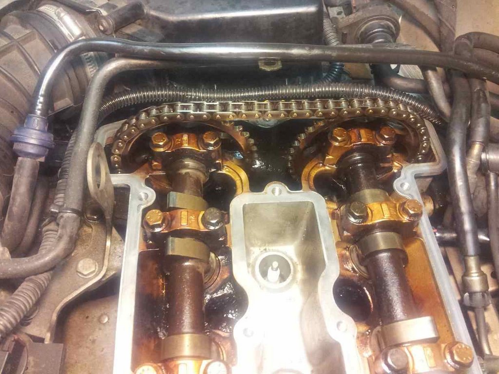

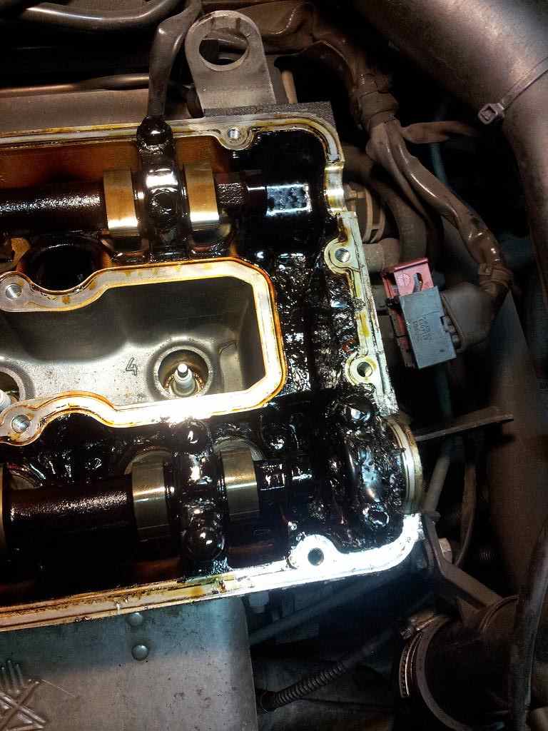

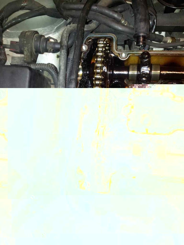

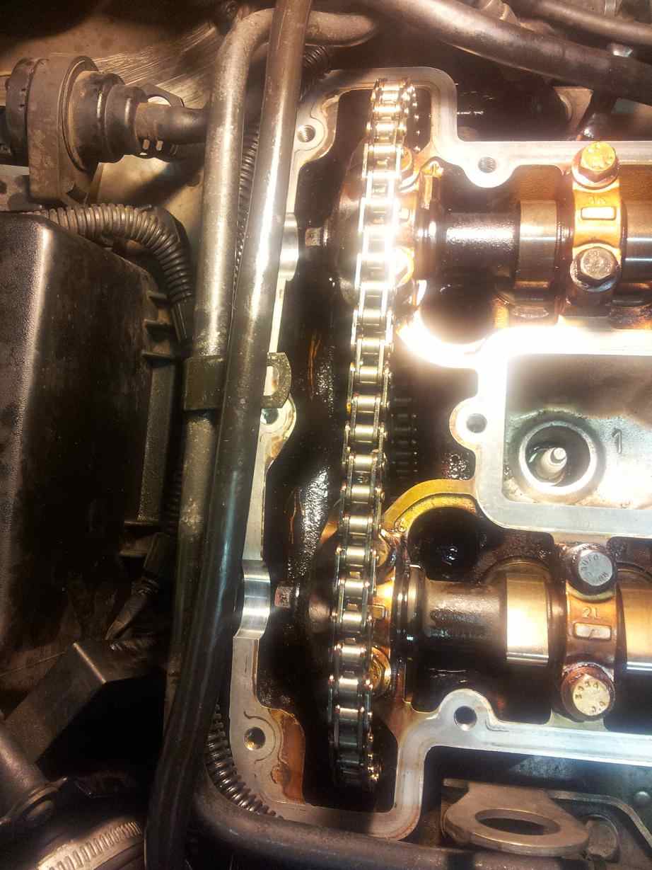

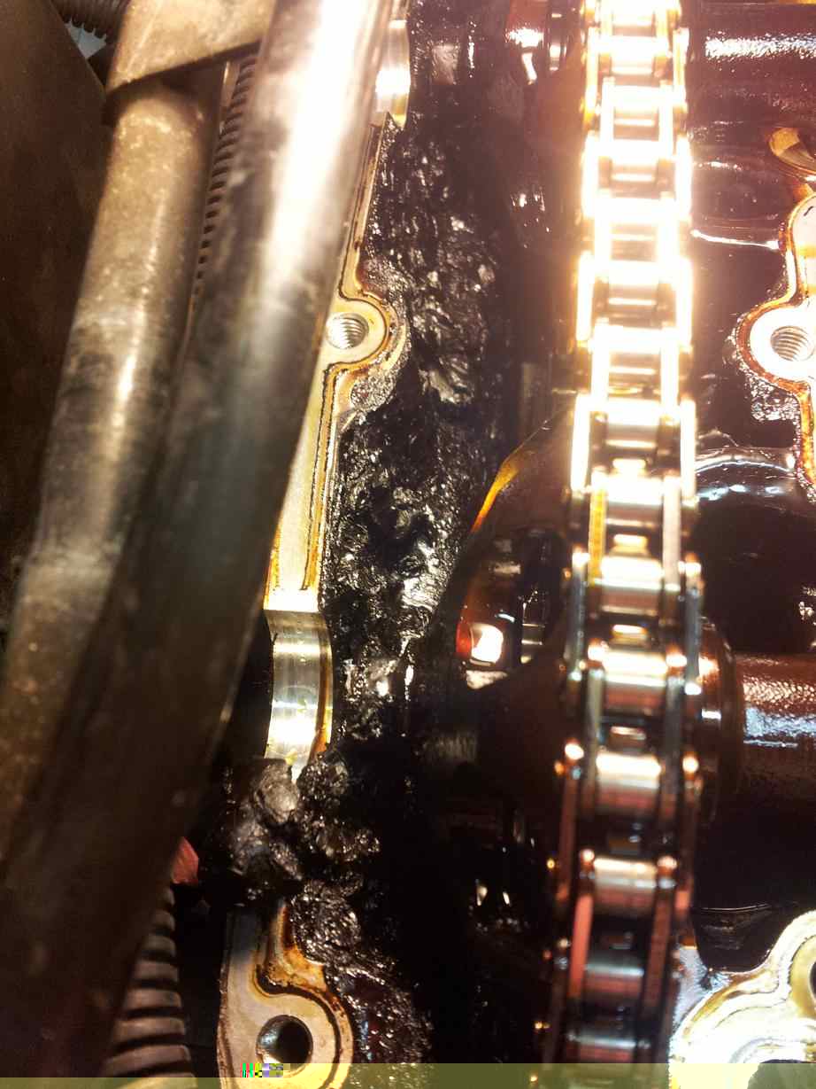

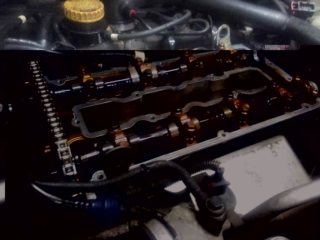

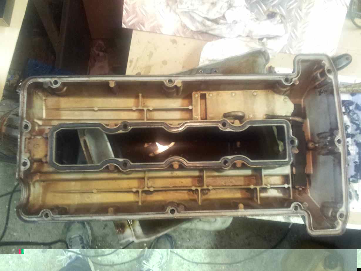

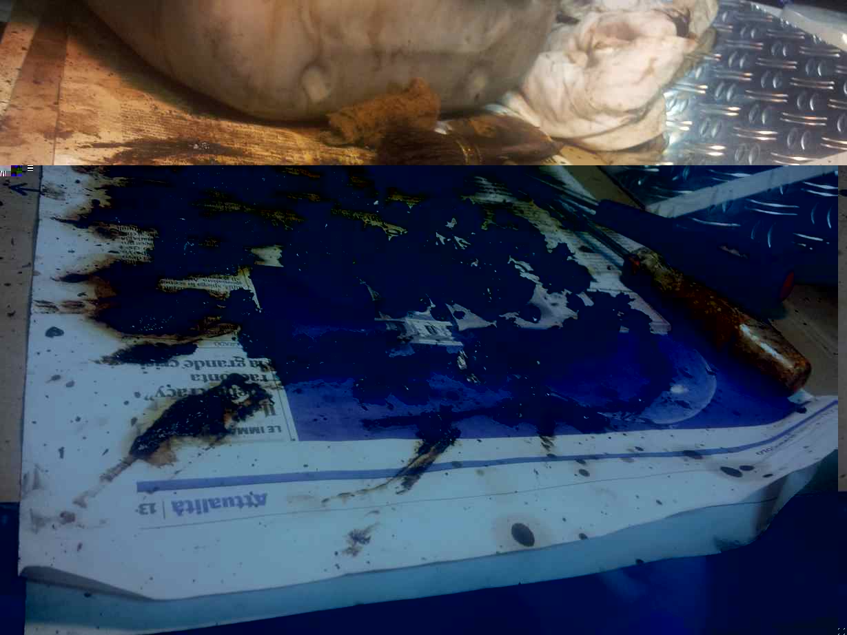

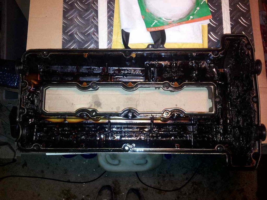

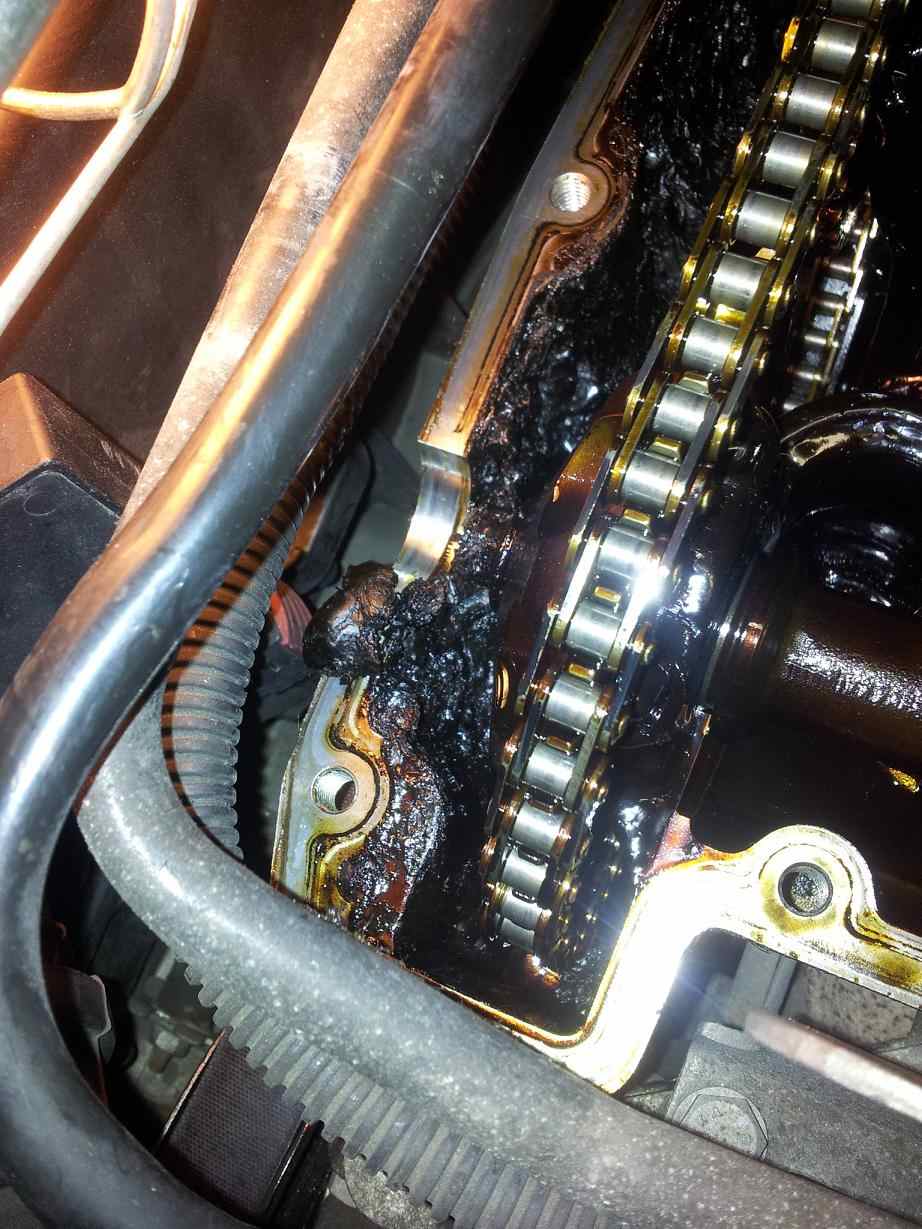

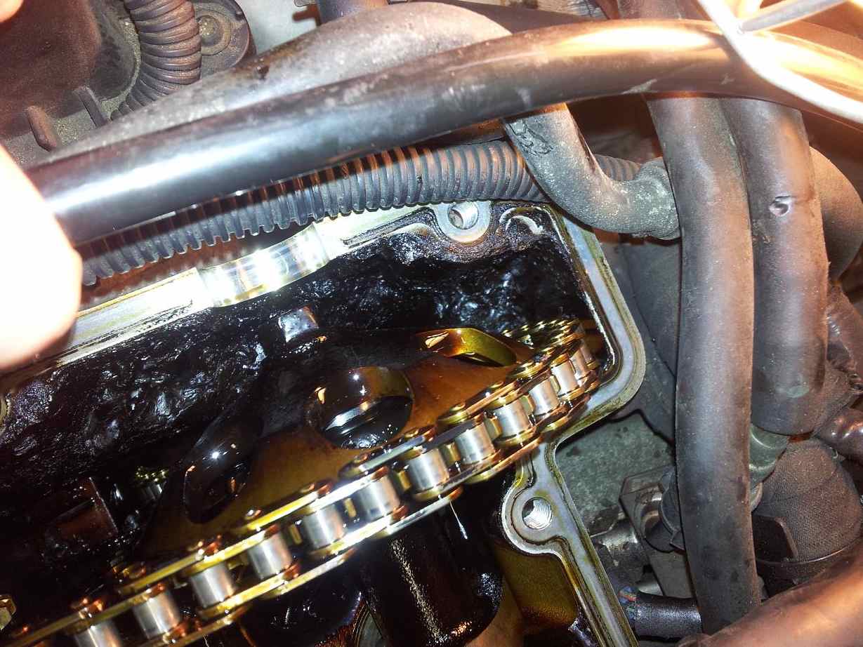

questa estate, avevo postato le foto del lavoro fatto per pulire la coppa dell'olio, poi ho percorso circa 4000 Km forse meno, ed in concomitanza del letargo invernale ho deciso di fare anche pulizia del coperchio della testata ed del sistema PCV aggiornato.......
:! :! SUGGERISCO A TUTTI I POSSESSORI DI B2X5E/R DI FARLO :! :!
Soprattutto se hanno acquistato la macchina usata e non ne conoscono la storia !!!!!!
Se non lo avessi fatto probabilmente a breve (nonostante la pulizia della coppa) mi sarei trovato con una macchina ferma .....
E, stato un lavoro complicato, data la quantità di "monezza" trovata, ed ha comportato anche una completa pulizia con additivi e quindi un completo ricambio dell'olio che aveva solo 4000 Km. Attenzione che alla visione attraverso l'astina nulla lasciva presupporre di trovare un simile schifo.
Schifo generato dal precedente proprietario che non usava olio totalmente sintetico o che probabilmente ha lasciato dentro l'olio per troppo tempo.
Buon divertimento !!!
P.

Io non mi stancherò mai di ripetero, va bene la coppa dell'olio, ma lo stesso disastro si può trovare anche sotto al coperchio valvole, che sicuramente può dare un'idea della situazione (più rapido, pratico ed economico da aprire per un'ispezione iniziale).
Anche perchè certo nella coppa c'è il pescante della pompa dell'olio, se la pompa non pesca più, l'olio non circola.. ma anche dall'alto quella morchia può provocare l'ostruzione di qualche passaggio e causare guai altrettanto gravi se non arriva più olio in un dato punto..
Gran bel lavoro, bravo !

:O
immagini da film dell'orrore!
Bravo: ben fatto.
Potresti dirci che prodotti hai usato e come hai proceduto per la pulizia del castello distribuzione? Il coperchio è più semplice da pulire, non si rischia di fare danni o di far cadere morchia solidificata in punti non raggiungibili: per il pezzo "sotto" come ti sei regolato? Solo accortezza e pazienza o hai usato qualche accorgimento?
ciao!

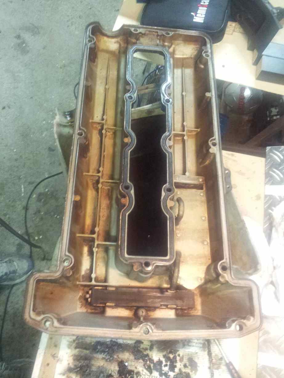

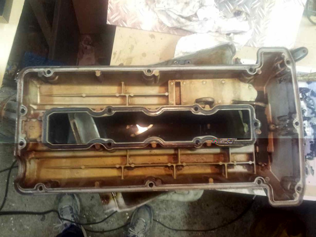

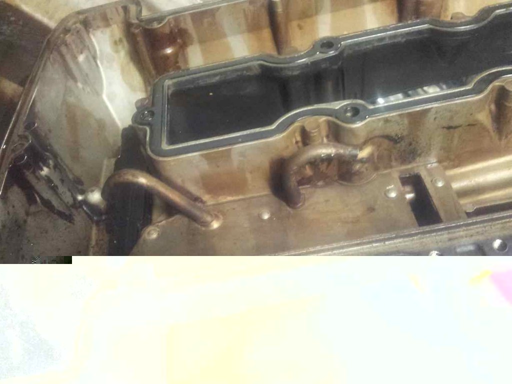

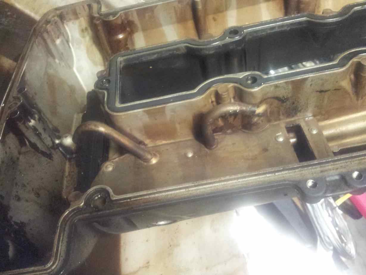

Allora eccoci,
per la pulizia devi usare prodotti tipo il BARDAHL ENGINE TUNE-UP AND FLUSH od il WINS uguale. Meglio prendere due barattoli, il primo lo usi con un pennello per ammorbidire la morchia e poi con tanta pazienza la stacchi, serve anche una manina meccanica allungabile nel caso ti cada qualche pezzo più grosso ed un piccolo aspiratore. Sul coperchio fai la stessa cosa però puoi anche usare una spazzola metallica facendo attenzione alle zone che poi saranno soggette a guarnizione. Fatto questo per togliere tutto il resto prima di chiudere, devi usare delle bombole spray ad alta pressione all'etere che ti permettono togliere tutte le impurità anche quelle nascoste dal coperchio del recupero vapori, che managgia a loro non é avvitato ma attaccato con borchie !!!!!
Finito questo .... ci si mette un pochino ..... devi lubrificare tutto e chiudere, aggiungere il secondo barattolo di pulitore, all'olio, mettere in moto, lasciarlo al minimo per una 30 di minuti e poi farci un giro (30/40 Km). Una volta rientrato a motore caldo lascia per una buona ora/ora e mezza scendere l'olio dalla coppa .... e vedrai che fetenzia esce !!!!
Ora fai il cambio di olio completo io ho aggiunto anche additivo ceramico (CERATEC) anti-atrito.
Lavoro finito.
E' raccomandabile dopo 3/4K KM ripetere il cambio olio.
Ciao

ovviamente un grazie alla tua buona volontà e all'informazione che condividi supportata da foto, perché purtroppo, spesso, solo a parole, molti rimangono convinti che la cioccolata fondente non possa accumularsi sulle camme o in qualunque altro punto del proprio motore, perché "tanto si é pulita la coppa"...
é vero che é un lavoro impegnativo che non si può fare in qualunque momento, ma alla prima occasione, magari al cambio della frizione, io non esiterei a pulire approfonditamente il motore, anche perché i soli additivi olio in certe situazioni non possono aiutare e non tutti i punti da pulire sono raggiungibili se non con motore smontato...
poi sarò paranoico, ma fatto questo, io ci aggiungerei anche il lavaggio motore con additivo prima di ogni cambio olio...

Come informazione di repertorio ricordo anni fa il topic di tale mario55 (il primo in questo forum che documentò con fotografie la presenza di morchia nel motore) e anche nel suo caso il grosso della morchia era tutta nella testata, aggrappata attorno agli alberi a camme..
