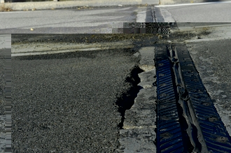

Io parlo di quelli che unisco campate di viadotti, visto che qui il 30/40% della rete delle superstrade (compresa tangenziale) attraversa su viadotti.
Dovrebbero essere cosi
e invece l'80% sono tutti cosi:

I giunti dei viadotti servono ad assorbire le dilatazioni termiche. Se sono collegati male alla soletta si staccano e formano delle protuberanze. Se il giunto e' poco largo in estate le due parti si toccano e si imbozzano i bordi.

Infatti c'è una piccola differenza fra il "COME DOVREBBERO ESSERE" ed il .... "COME SONO" :fainted:

A dire il vero anche il "come sono" è ottimistico :fainted:
