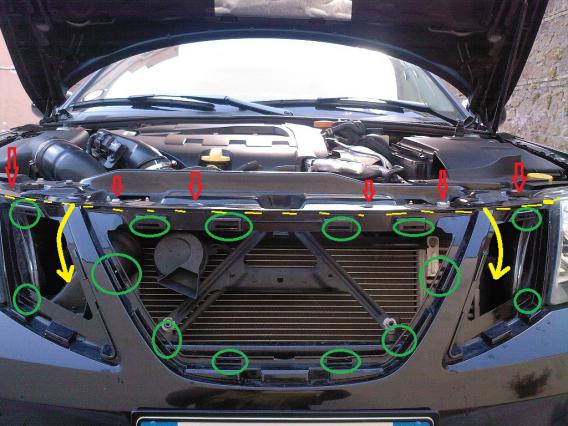

1 - aprire il cofano (motore, eh); ecco la magnifica immagine esaustiva del mitico Vins:
schema degli attacchi (Tm by Vinsempre)
93_griglie aperte_2.jpg (51.27 KiB) Visto 23868 volte
2 - svitare le 2 viti torx, togliere i 4 bottoni in plastica che assicurano la parte superiore del paraurti alla traversa (frecce rosse);
3 - cominciare dalla griglia centrale: tirare in avanti molto delicatamente la traversa in plastica (parte gialla), introdurre il braccio nell'apertura in centro e sbloccare le clips (10 in totale, frecce verdi), schiacciando la linguetta in modo da allinearla per l'uscita. Cominciate da quella superiore esterna sx (dx se siete mancini!), sbloccate, tirate un pò in fuori per non farla ribloccare e via di seguito:

Fiùùù, spero di non aver scritto boiate e che ci capiate il necessario per farlo. :D
Ogni aggiunta/correzione sarà la benvenuta. :l
Buon lavoro :)
