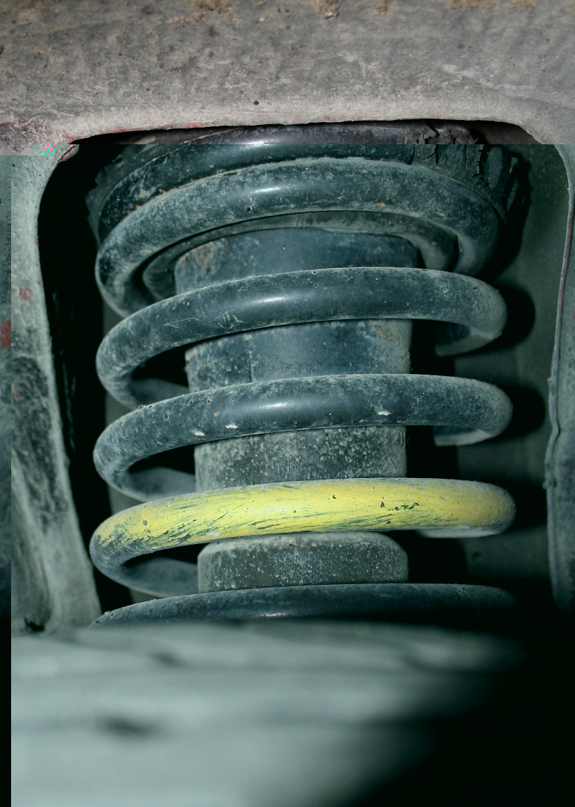

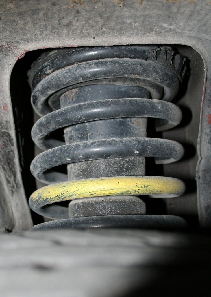

Buondì,
Chiedo l'intervento dei massimi esperti del forum.
Vi allego le immagini che ho scattato ai particolari della mia auto, che leggendo i vari argomenti sul forum,
servono a capire che saab si ha.
mi aiutate a decifrarli?
Sui manuali scaricati dal forum, leggo che l'assetto sportivo è nella misura indicata da me nella foto, di 230 mm contro i 250 mm di quello normale.
Ma la mia mica è la versione sport.
Aiutatemi, non ci capisco niente....

il colore sulle molle è l'indice dell'assetto montato. Se non sbaglio gli "sbaffi" argento o oro sono relativi agli assetti "aero" più sportivi
il secondo è il regolatore di pressione della benzina a 3 bar, non vorrei sbagliare, ma credo che quello di serie fosse a 2.8 bar. Forse è stato cambiato per dare più benzina al motore (e quindi un pò più di sprint)

In origine il regolatore di pressione è 2.8? Vero?giuseppe122 ha scritto:il colore sulle molle è l'indice dell'assetto montato. Se non sbaglio gli "sbaffi" argento o oro sono relativi agli assetti "aero" più sportivi

Le cabrio non hanno lo sport chassis.

Ma le aero Forse si..

Ma a prescindere dalla cabrio o meno, l'altezza come dice il manuale è proprio 230.
Anche se la macchina mi sembra alta. Ne vedo alcune 900, sempre con cerchi da 15, sembrano più basse. Oppure è l'impressione??

a parte la mia, che ha molle più corte:)
credo sia impressione.....

Per esempio questa.....è di profilo...sembra più bassa, con cerchi che sembrano da 15.giuseppe122 ha scritto:a parte la mia, che ha molle più corte:)

Re: C900 - Segni particolari , cosa vogliono dire ?
magari ha cambiato le molle pure lei

magari ha gli ammortizzatori scarichi..ed è pure sgonfia (la conosciamo la Montecarlo di Terni..)acquapanna ha scritto:Per esempio questa.....è di profilo...sembra più bassa, con cerchi che sembrano da 15.giuseppe122 ha scritto:a parte la mia, che ha molle più corte:)
cmq anke io ho sempre sentito dire che le cabrio anke con kit estetico aero, uscivano con assetto standard.
bohh! ma il colore delle molle è un giallo, vero? Se è così non sono quelle dell'assetto "sport" Bisogna chiedere a saabspecialist o TurboS che ha una "sport"

la spennellata gialla indica l'assetto sport ok è giusto, però non era disponibile su cabrio, forse è una installazione after market..giuseppe122 ha scritto:bohh! ma il colore delle molle è un giallo, vero? Se è così non sono quelle dell'assetto "sport" Bisogna chiedere a saabspecialist o TurboS che ha una "sport"

throll ha scritto:la spennellata gialla indica l'assetto sport ok è giusto, però non era disponibile su cabrio, forse è una installazione after market..giuseppe122 ha scritto:bohh! ma il colore delle molle è un giallo, vero? Se è così non sono quelle dell'assetto "sport" Bisogna chiedere a saabspecialist o TurboS che ha una "sport"
bó..sono confuso...perchè non misurate anche le vostre saab e mi dite di che colore sono le vostre molle?

ciao, la mia è una "TURBO 2" (come da etichetta) come la tua, appena posso controllo quella misura e ti dico
(anche la mia ha la spennellata oro sulle molle)

Nein, se ne era gia' discusso.giuseppe122 ha scritto:Ma le aero Forse si..
P.S. dopodiche' chiunque puo' montare le molle della versione sport......

Daniele, la spennellata gialla significa che NON ha l'assetto sport.throll ha scritto:la spennellata gialla indica l'assetto sport ok è giusto, però non era disponibile su cabrio, forse è una installazione after market..giuseppe122 ha scritto:bohh! ma il colore delle molle è un giallo, vero? Se è così non sono quelle dell'assetto "sport" Bisogna chiedere a saabspecialist o TurboS che ha una "sport"

infatti......dovrebbe essere argento o bronzo, non giallo "oro" a Brù, mi dispiace.
se vuoi vendo 4 molle "argento"!

veramente saabspecialist ha sempre detto che le molle ribassate avevano la spennellata oro...giuseppe122 ha scritto:infatti......dovrebbe essere argento o bronzo, non giallo "oro" a Brù, mi dispiace.se vuoi vendo 4 molle "argento"!
qui un suo vecchio post:
http://saabwayclub.it/forum/viewtopic.p ... o&start=40

Comunque sono appena andato a misurare, a me quella misura li risulta 210 mm

Confermo,anche la mia Aero FT coupè '88 misura 210 ma non ho mai controllato il colore della pennellata sulle mollesaaBruno ha scritto:Comunque sono appena andato a misurare, a me quella misura li risulta 210 mm
