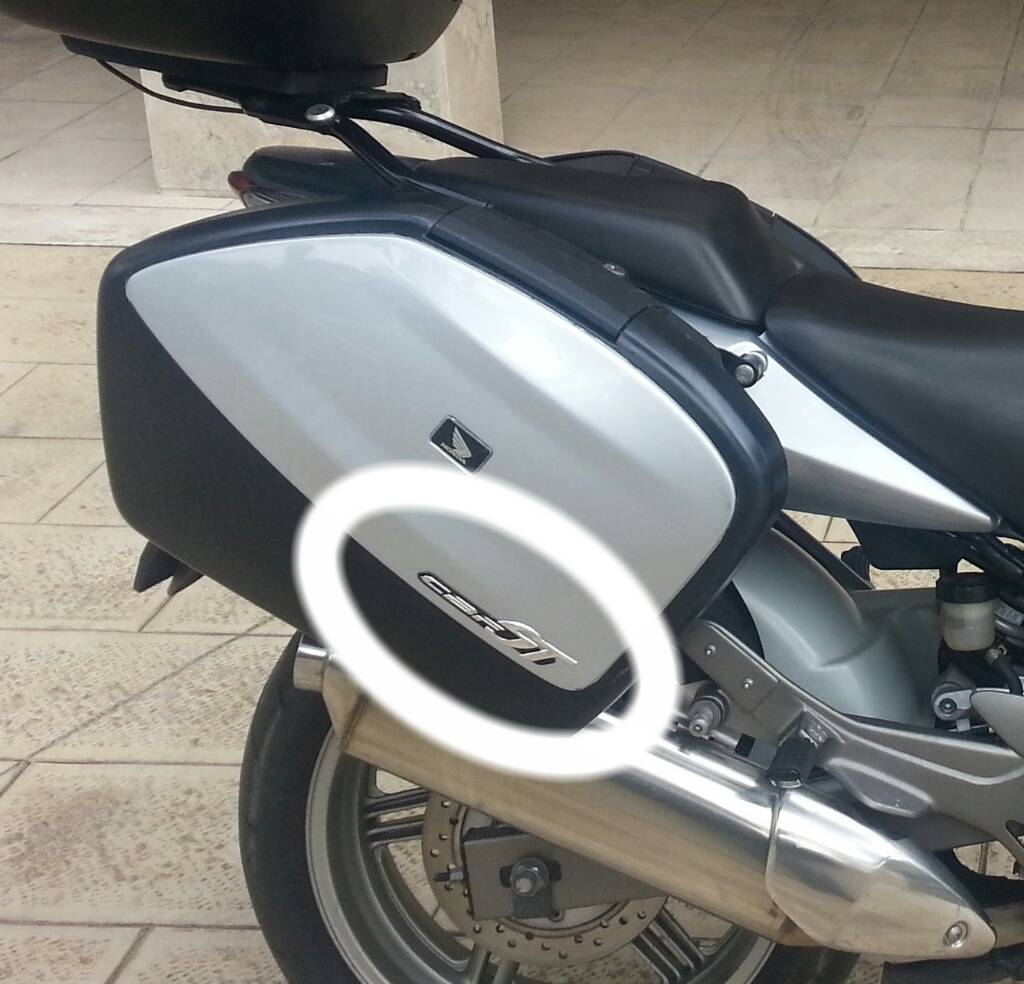

Eccomi con un'altra (stupida) domanda sulla mia moto.
Si è staccato il badge in plastica morbida della borsa laterale. Non credo che il superattak sia adatto. Quale colla mi consigliereste? Il pannello su cui dovrà essere incollato è in plastica.
- uploadfromtaptalk1368617815917.jpg (94.81 KiB) Visto 816 volte

Bostik!
Pulisci le superfici se sono sporche
Stendi il bostik su entrambi i lati
Lascia asciugare una decina di minuti
Poi con una forte pressione lo attacchi
(ps. non lo stacchi più nemmeno con lo scalpello)
Oppure vai in un autoricambi e ti fai dare un tubetto di "silicone nero", quello che usano carrozzieri e meccanici per sigillare e creare guarnizioni.
Ha la stessa efficacia, solo che una volta posizionato è bene lasciare il mezzo fermo per una mezza giornata.

Grazie Agodesertstorm ha scritto:Bostik!
Quindi devo prima lasciarlo asciugare e poi lo attacco? Pensavo il contrario...

Col bostik il discorso è proprio cosi, prima di fare aderire le superfici deve evaporare il (mi pare) diluente in esso contenuto (sostanzialmente è quello che permette di lavorare e stendere il bostik)
Un po di esperienza me la sono fatta frequentando l'officina di mio cugino, che realizza cabine per ascensori; quando deve incollare la formica sulle lamiere, prima stende, poi lascia asciugare anche mezz'ora (nei periodi freddi) e poi attacca la formica usando la pressa pochi secondi.
Ovviamente il bostik, una volta che fai aderire le superfici, agisce per pressione (non atmosferica
), una volta pressato bene è incollato e non lo stacchi più.
Comunque è più facile a farsi che a dirsi

Why not?legio ha scritto:Non credo che il superattak sia adatto.

L'ho usato mille volte e mille volte non mi ha incollato una mazza...vinsempre ha scritto:Why not?legio ha scritto:Non credo che il superattak sia adatto.

Strano.....legio ha scritto:L'ho usato mille volte e mille volte non mi ha incollato una mazza...vinsempre ha scritto:Why not?legio ha scritto:Non credo che il superattak sia adatto.![]()
Sicuro che usi il Locktite.........o è na cineseria?

La marca non la ricordo sinceramente...fatto sta che il potere aderente aveva una durata molto limitata...vinsempre ha scritto:Strano.....legio ha scritto:L'ho usato mille volte e mille volte non mi ha incollato una mazza...vinsempre ha scritto:Why not?legio ha scritto:Non credo che il superattak sia adatto.![]()
Inviato dal mio GT-I9300 con Tapatalk 2![]()

Se non ci vuoi pensare più.............una bella epossidica bicomponente!
