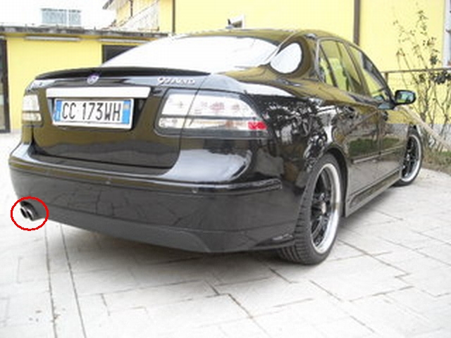

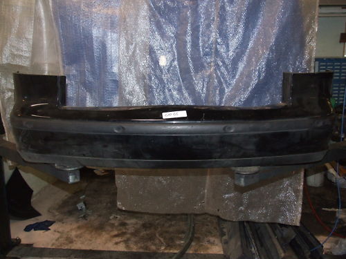

Ciao,
domanda semplice semplice:
sul paraurti completo liscio, senza estrattori, spoiler buchi o altro, tipo questo come si fa a ricavare la forma esatta, l'incavo dove sarà posizionato lo scarico, far sì che questo risulti precisamente "centrato" nella sagoma e sia nel punto che si vuole? tipo questi ringrazio tutti in anticipo

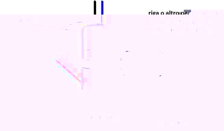

Ma perchè, se alza l'auto sul ponte, o magari con un (buon) cric, poggia una riga sulle attuali canne (o canna) finali della marmitta e prolunga la riga fino a toccare il lato interno del paraurti segnandosi con un pennarello la corrispondenza?
Tipo una cosa del genere......

Giusto
E ti dir' di + senza manco alzare l'auto col cric vai su un pavimento in piano metti una squadra per terra e segni il paraurti STOP

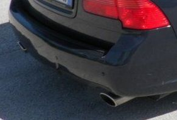

eh, il problema é che più verosimilmente la situazione é così: sennò, sarebbe sicuramente una maniera accurata di ricavarere le misuredesertstorm ha scritto:Ma perchè, se alza l'auto sul ponte, o magari con un (buon) cric, poggia una riga sulle attuali canne (o canna) finali della marmitta e prolunga la riga fino a toccare il lato interno del paraurti segnandosi con un pennarello la corrispondenza?

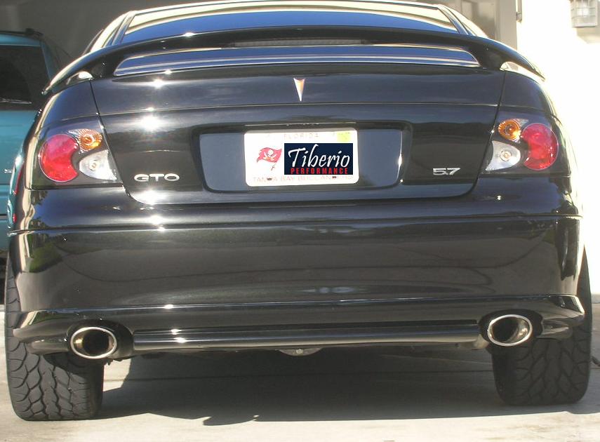

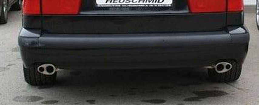

[quote="" ""]
dico, con un qualcosa di simile a questa e poi una lima non viene una cosa abbastanza buona?
[/quote]
per dire, su queste (ok, si qui parte da un paraurti con già un buco e metà del lavoro che chiedo é quindi già fatto) non penso che il paraurti sia stato poi lavorato anche con la vetroresina, ma il risultato é abbastanza buono a vederlo (no?):
