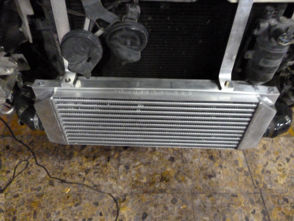

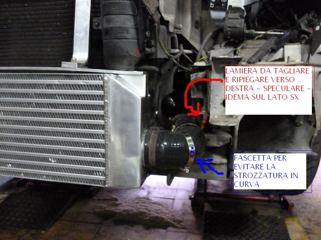

Si procede al montaggio liberando il muso dell'auto dalla mascherina, fari, paraurti IC e tubazioni varie originali, poi si imboccano le due riduzioni curve su ingresso ed uscita dell'IC EMUSA, si presenta lIC al suo posto e si comincia a vedere dove tocca.

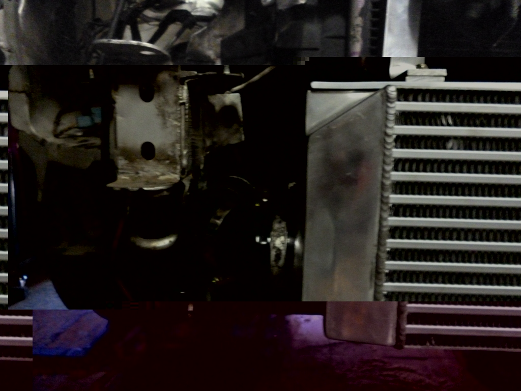

A questo punto prendete pinze, tenaglie e un piccolo frullino e cominciate a segare i piccoli lembi di lamiera che sono in punta ai longheroni del telaio in posizione verticale e che cozzeranno proprio con le curve in uscita dall'IC praticando un'incisione per poi ribatterli col martello, gli attacchi dell'IC originale invece che sono due lembi di lamiera in orizzontale con un foro non tagliateli ma ripiegateli verso il basso ribbattendoli sotto i longheroni perchè potrebbero sempre servire un domani per rimontare un IC originale o un FORGE / ETS.

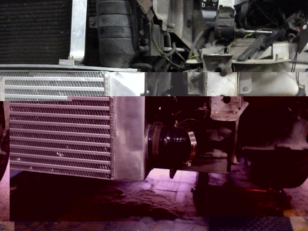

Fatto cio' avrete lo spazio per far entrare l' IC al suo posto e cominciare a montare i tubi. Attenzione perchè lo spazio è veramente risicato le riduzioni curve tenderanno a schiacciarsi, facendo una curva un po strozzata, specie quando stringerete le fascette percio' abbiate cura di mettere 2 fascette come ho fatto io nel bel mezzo della curva della riduzione che partono dagli estremi dx ed sx dell' IC perchè stringendole leggermente aiuteranno i tubi schiacciati a recuperare la forma tonda eliminando gran parte delle due strozzature che inevitabilmente verranno a crearsi.

Sul lato conducente si monta (a partire dall'alto) una curva a 45° si prosegue con un tubo in alluminio, poi curva a 90° e siete in direzione del manicotto di riduzione che avete applicato all' IC, poi con un pezzo di tubo in alluminio entrate nella riduzione curva dell' IC.
Sul lato passeggero si parte dalla turbina con una curva a 90° (se riuscite a trovarne una da 100° sarebbe meglio...) poi spezzone di tubo in alluminio proveniente dall'IC originale avendo cura di tagliare la parte che crea una "S" piuttosto corta (circa 15cm), trovate la poi posizione giusta ruotandola (questo è il punto + critico di tutto il lavoro), montare una curva a 45°, poi ancora spezzone di tubo in alluminio ed imboccare nella riduzione curva dell' IC . Ovviamente dovete prendere le misure ottimali per segare i tubi seduta stante perchè la loro lunghezza dipendera' dalle vostre curve in silicone in quanto non sono tutte uguali (possono variare a seconda della marca)

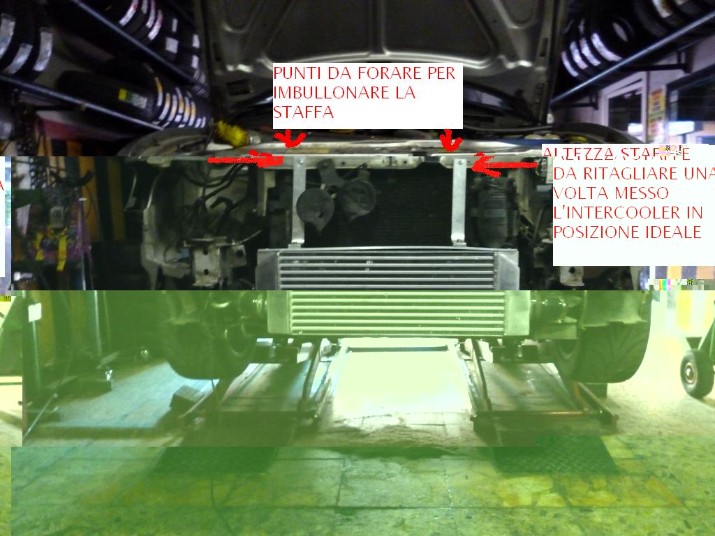

Ora dovete posizionare correttamente L'IC, prendere le misure e fissarlo con una staffa autocostruita.
La misura dell piatto di alluminio che va montata sopra all'IC è lunga 620mm, l'interasse dei fori da 9mm (svasati su un lato) è di 580mm
Le misure dei supporti verticali in alluminio che sostengono L'IC sono: piede (da avvitare contro la piattina che a sua volta è avvitata sopra all' IC lunghezza 60mm circa, altezza 250mm circa) preparatelo con queste misure poi una volta presentate segnate e tagliate l'eccesso in quanto in questa fase bisogna avere cura di cercare di mettere l'IC in posizione quanto + orizzontale possibile, lui avra' la tendenza ad essere inclinato verso sx (lato passeggero) costretto dalla posizione del lato dx obbligata dallo spazio fra condensatore A/C (sopra) e tubi A/C (sotto), mentre sul lato di sx la sua posizione sara' determinata da quanto tirano i tubi.

Attenzione che i fori sulla traversina superiore NON ci sono, io li ho fatti e ci ho messo degli inserti filettati M6 , ma la parte posteriore di quel punto di fissaggio è libera quindi potete tranquillamente praticare 2 fori ed imbullonarci i lembi dei supporti avendo molta cura di mettere una tavoletta dietro alla traversina quando si fanno i fori perche' se si sbaglia di poco la mira si rischia di sfondare il radiatore :terryfyed: :terryfyed: :terryfyed:

L' IC deve essere posizionato a circa 10mm dal radiatore altrimenti il paraurti NON monta e vi diro' di piu' sicuramente con il paraurti originale delle 900NG questo IC non ci entra proprio... :!
A questo punto stringete tutte le fascette, controllate che non ci siano strozzature nelle curve .
