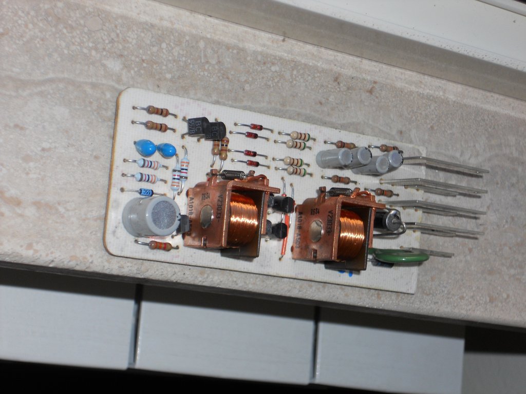

L'ho smontato, aperto, e sprayato con il pulisci contatti (della serie..."hai visto mai funziona!"
Ora, il problema è questo: il codice per la mia (verificato anche "ad occhio") è 8591208, ma poi in seguito è stato sostituito con il 9529975 (che va bene anche per la 9000). Esternamente si presentano alla stessa maniera.
Visto che il codice per la mia è più difficoltoso da trovare (rispetto al nuovo codice), vorrei trovare informazioni sulla compatibilità o meno delle due parti.........
