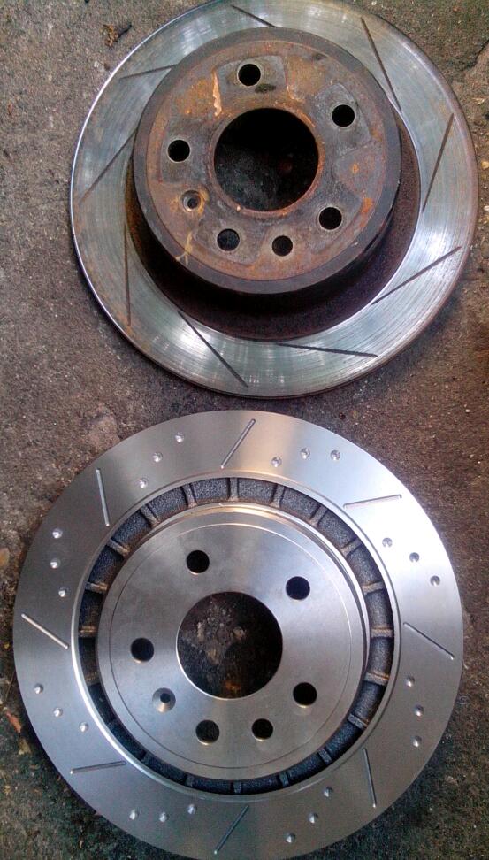

9-3OG Viggen - Upgrade freni posteriori 300mm Vented
visto che i miei posteriori hanno dato tutto(dischi pieni baffati originali 286mm con pasticche ebc red stuff)mi sono deciso a sostituire e maggiorare l impianto,da subito ho pensato ai dischi delle 9.5 restailing che montano perfettamente da 300mm di diametro ventilati,avevo pensato anche alle pinze brembo magari di un boxster postieriori,ma per ora non mi va ,ho cose piu urgenti da fare.Cmq visto che glie ebc posteriori costano uno sproposito ho preso questo kit:

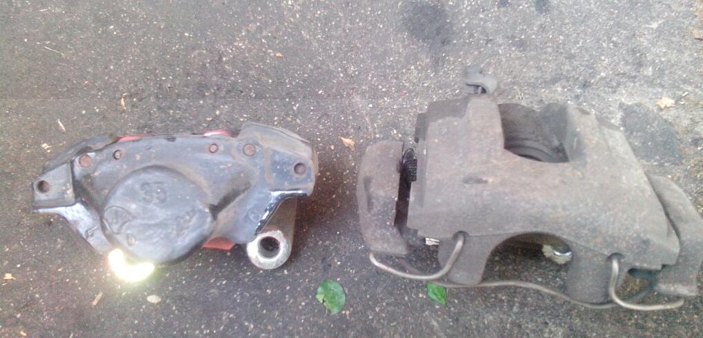

e ho preso la coppia di pinze da neobrothers che mi ha spedito oggi,dopo dovrebbe mancare solo il tubo che con il kit tubi aeronautici della 9.5 dovrei risolvere....

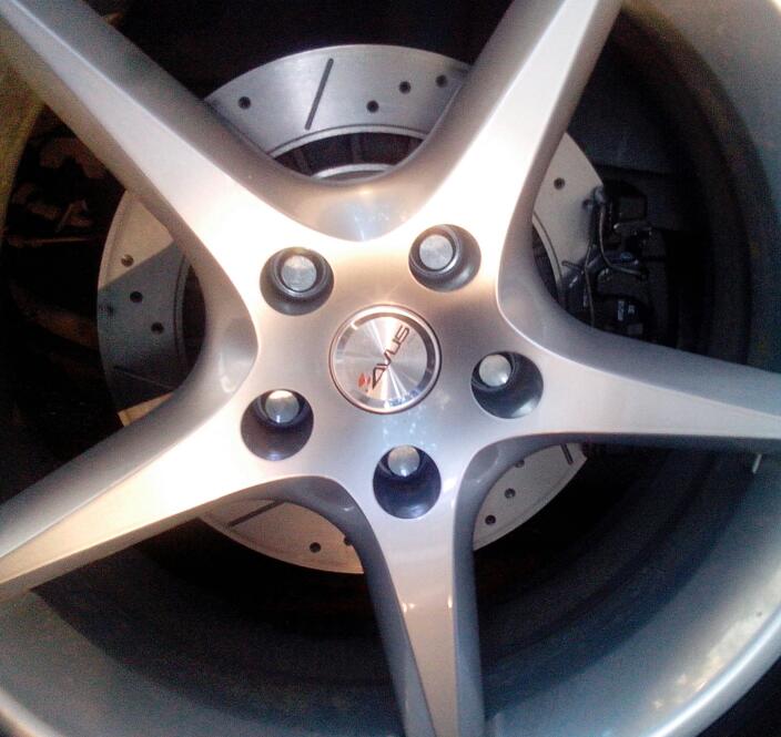

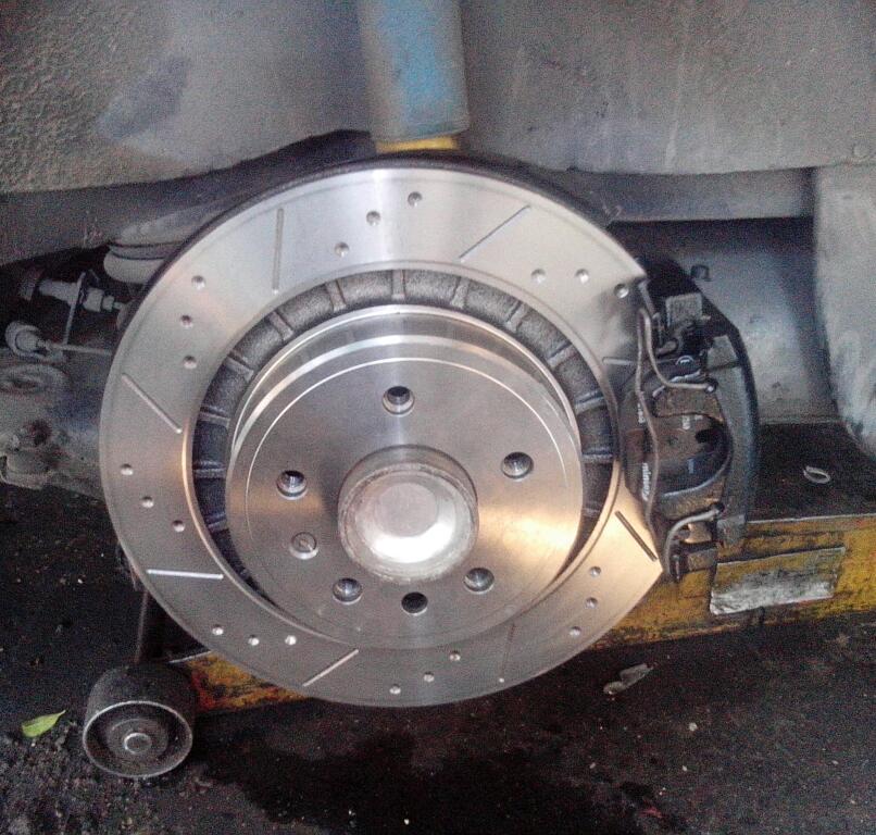

Re: UPGRADE FRENI POSTERIORI VIGGEN 300MM VENTED
Montato......

- Messaggi: 14898
Belli
Ma le pinze che hai montato richiedono delle staffe o montano direttamente al posto delle originali ?
viggen
- Messaggi: 2962
- Località: Roma (LAZIO)
montano montano.....cè da taglia npo de carter del disco,un carterino della molla del freno a mano e storce npo il tubo freni.....
