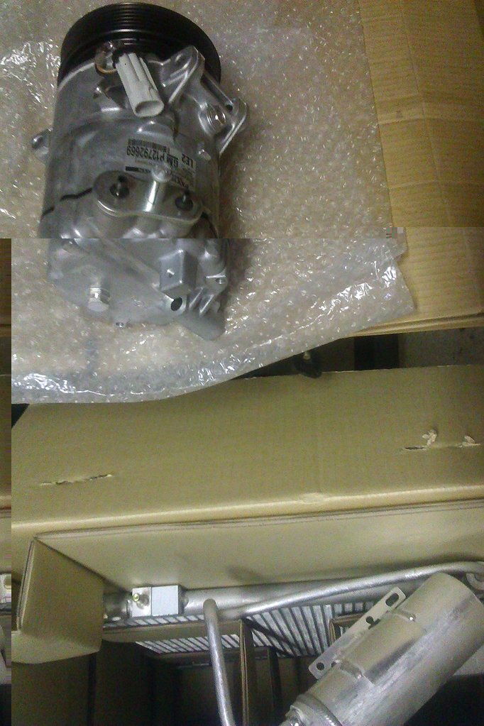

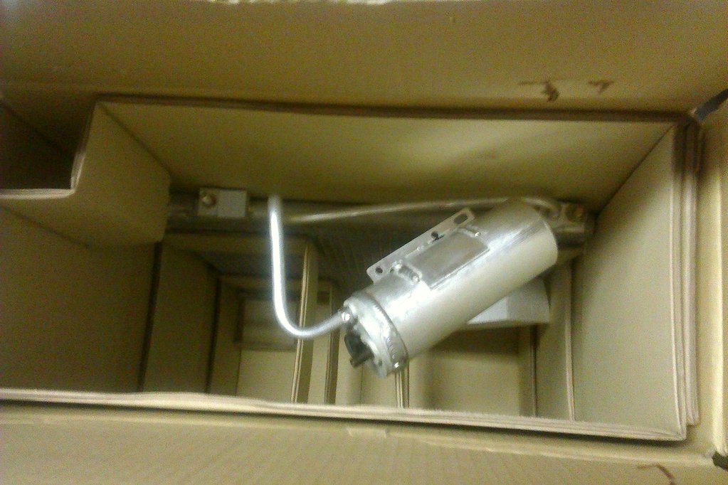

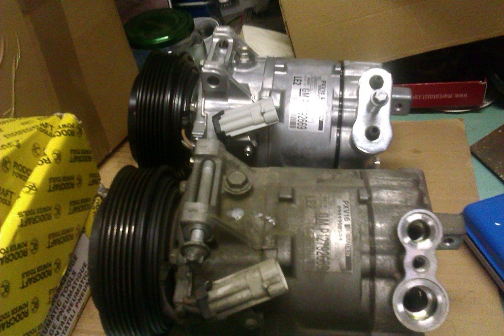

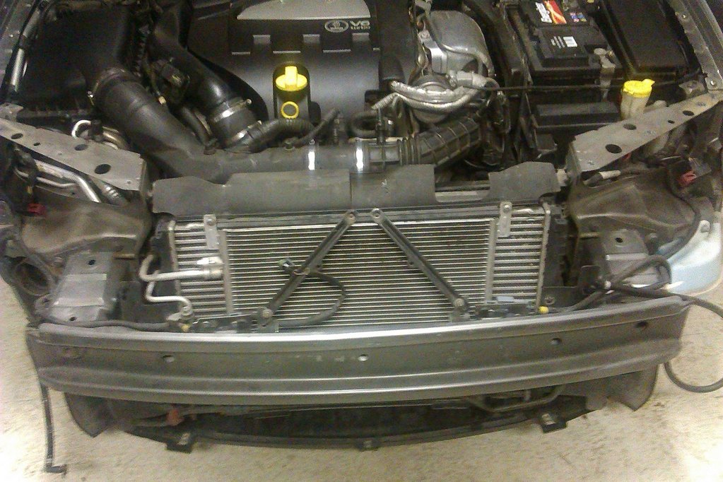

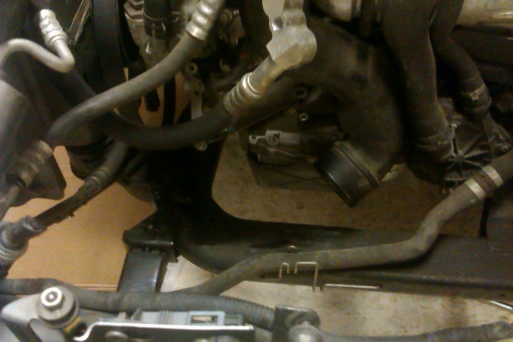

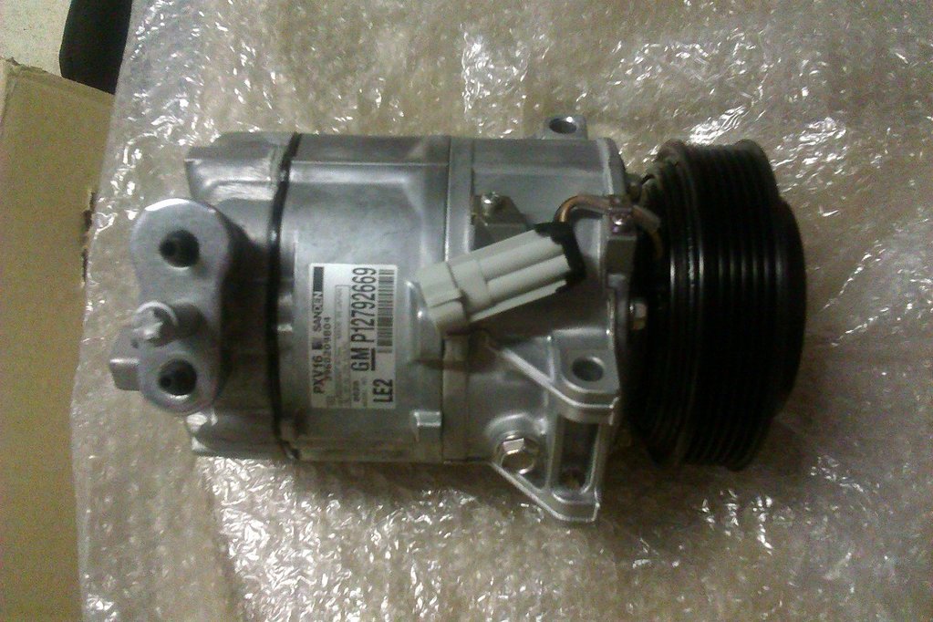

Sono arrivati i pezzi che devo cambiare. Che cosa devo smontare per cambiargli
Allo stesso tempo cambio anche l intercooler. Mi conviene smontare anche il radiatore acqua per arrivare piu facile al compresore aria
Saab 9-3 SC 2.8ts 2006
- MarcoMaxi
- Messaggi: 1500
- Località: Faenza
Re: 9-3NG 2.8v6 - aria condizionata

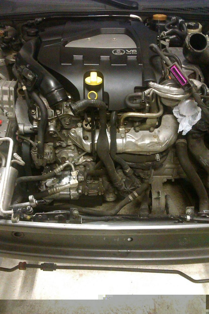

Il compressore lo smonti da sotto l'auto mentre il radiatore clima e intercooler basta togliere il paraurti. Se non puoi sollevare l'auto, allora ti tocca smontare anche il radiatore acqua più ventola che onestamente sono abbastanza noiose da togliere.........

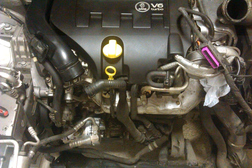

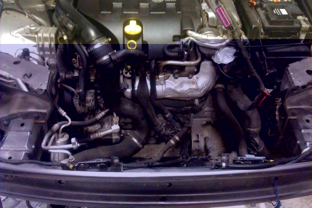

Ho fatto come hai scritto tu
Grazie
Adesso devo fare gli nuovi supporti per intercooler e condensatore aria, ma questo e un altra storia

MA Per togliere il radiatore clima, si perde tutto il gas refrigerante del climatizzatore? o prima si deve svuotare il circuito, con apposito macchinario?
hai dovuto sollevare l'auto per fare il lavoro?
black
- Messaggi: 138
- Iscritto il: giovedì 3 maggio 2012, 13:22
- Località: Capodistria

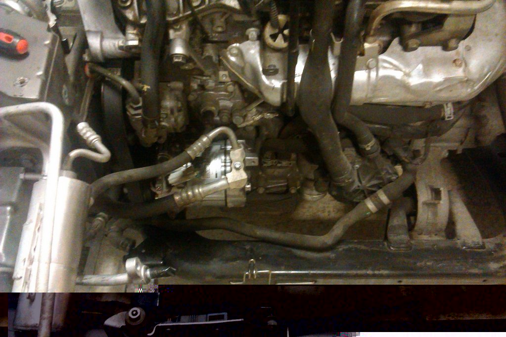

Si, ma il gas ti conviene salvarlo con apposito macchinario perché costa caro. Il mio sistema era già vuoto perché il radiatore aveva due buchi. Poi dicono che devi fare il lavoro nel tempo di un'ora che il sistema non prende l'umidità.SABBONE ha scritto:ciao, bel lavoro...
Io lo ho dovuta sollevare solo da un parte quando ho dovuto togliere la chingia dal tenditore per liberare il compresore.
